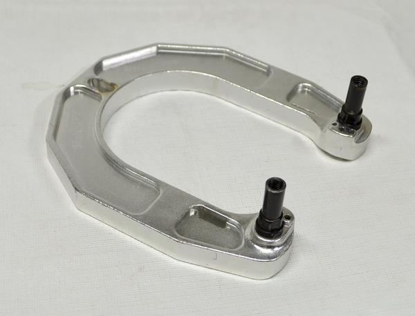

Ich würde Maguras verbauen. Es gab Ende der 80er bis Anfang der Neunziger Magura * Bremsen * die nicht für Cantisockel gedacht waren. Entweder diese nehmen (werden immer mal wieder bei Kleinanzeigen angeboten), oder mit der Halterung Umbau auf eine moderne HS 11. Habe ich so auch schon gesehen.
Das sieht auch interessant aus. Über diesen ominösen Bügel habe ich tatsächlich etwas gelesen. Dieser wurde ursprünglich von Magura * selbst verkauft, aber scheinbar war ihnen das selbst nicht geheuer oder es gab keine Nachfrage, da dieser nirgends mehr auftaucht. Jetzt werden solche Bügel hier angeboten: https://www.ebay.de/itm/Umrustkitt-...131021?hash=item1d06806b8d:g:ljcAAOSwF4dgBsU7 * Das sieht allerdings etwas abenteuerlich und wenig sicher aus. Wie soll hier ein Verdrehen verhindert werden?
Ich denke eher das Magura * sich angepasst hat. Anfangs (Ende der 80er) waren sogenannte Leichtlaufräder stark verbreitet, das Mountainbike noch in den Kinderschuhen. Am Anfang gab es die Maguras nur für Leichtlaufräder. Dieses Modell wurde einige Jahre produziert. Anfang spätestens Mitte der 90er Jahre hat das Trekkingrad das Leichtlaufrad abgelöst. Dadurch hat sich dann Magura * logischerweise auf Cantisockel konzentriert. Die aktuelle Magura * Rennradbremse wird übrigens auch nur an einer Schraube gesichert.
Gruss Thomas
Aber ob dieser Bügel so vertrauenswürdig ist? Laut Beschreibung und Bilder soll der wohl bei einer Montage am VR auch auf der Rückseite der Gabel verschraubt werden.
