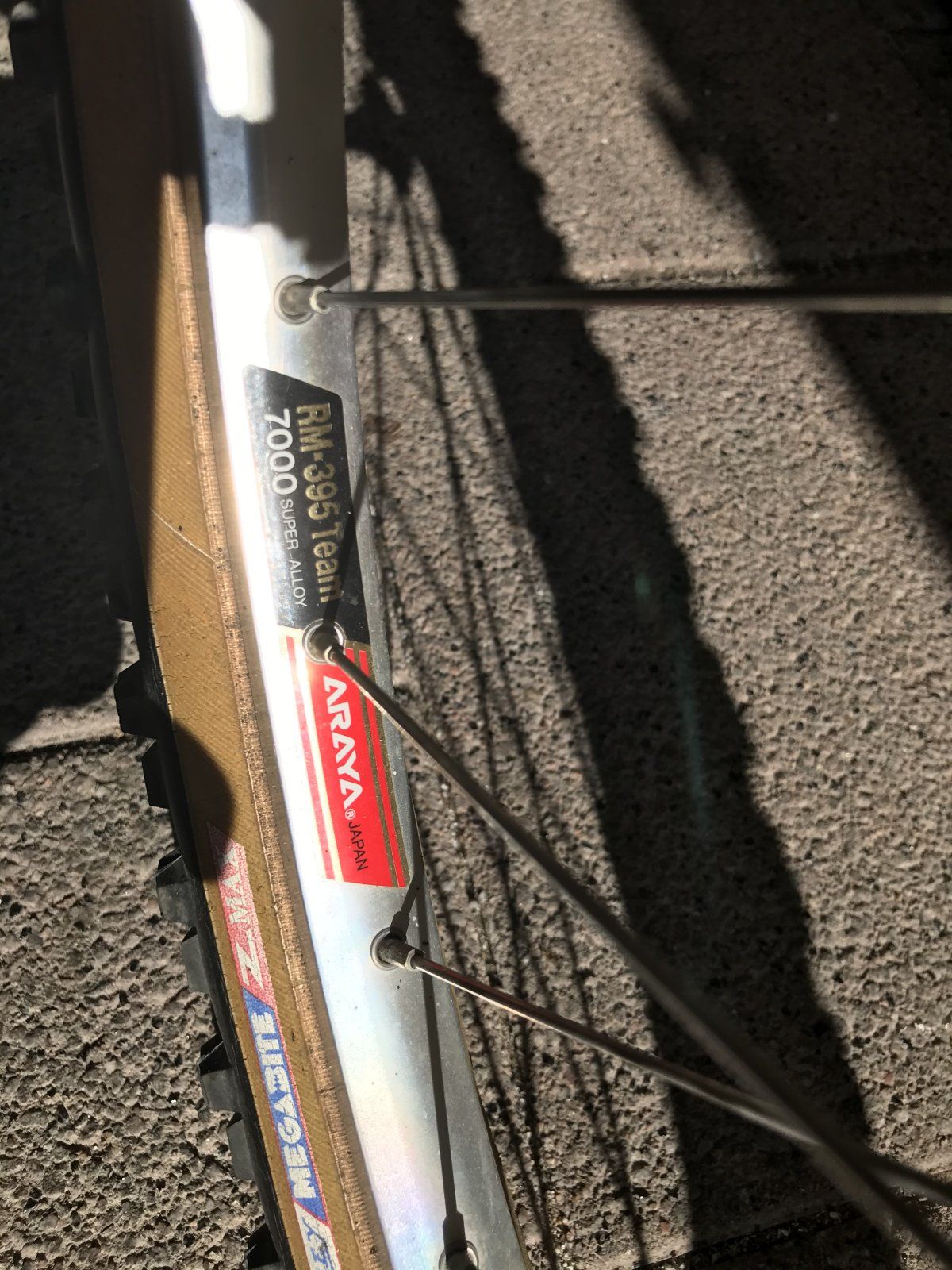

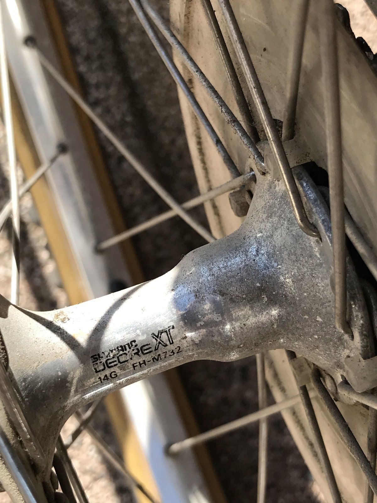

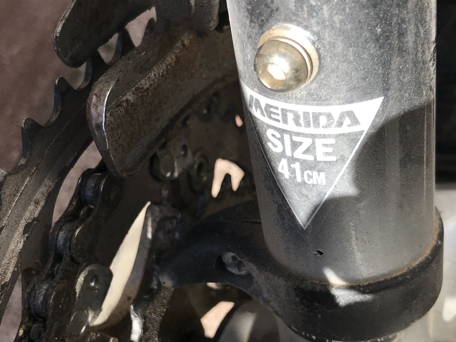

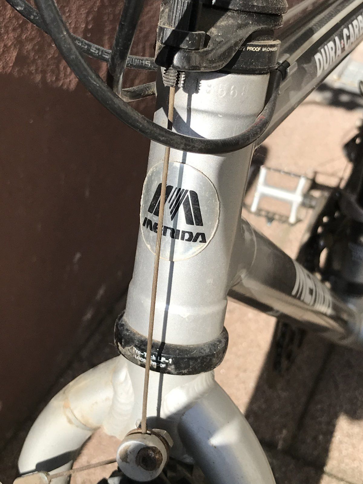

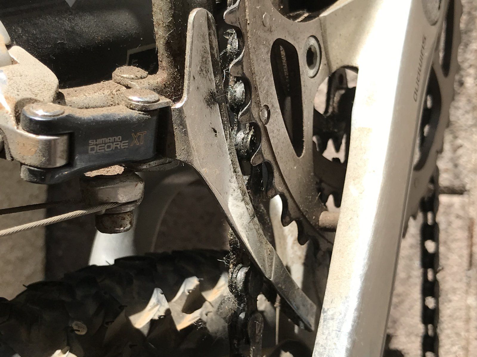

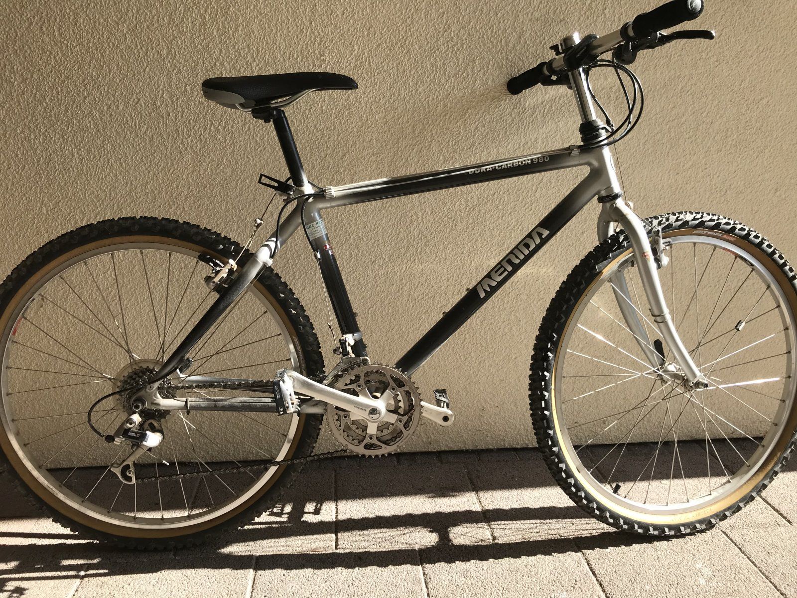

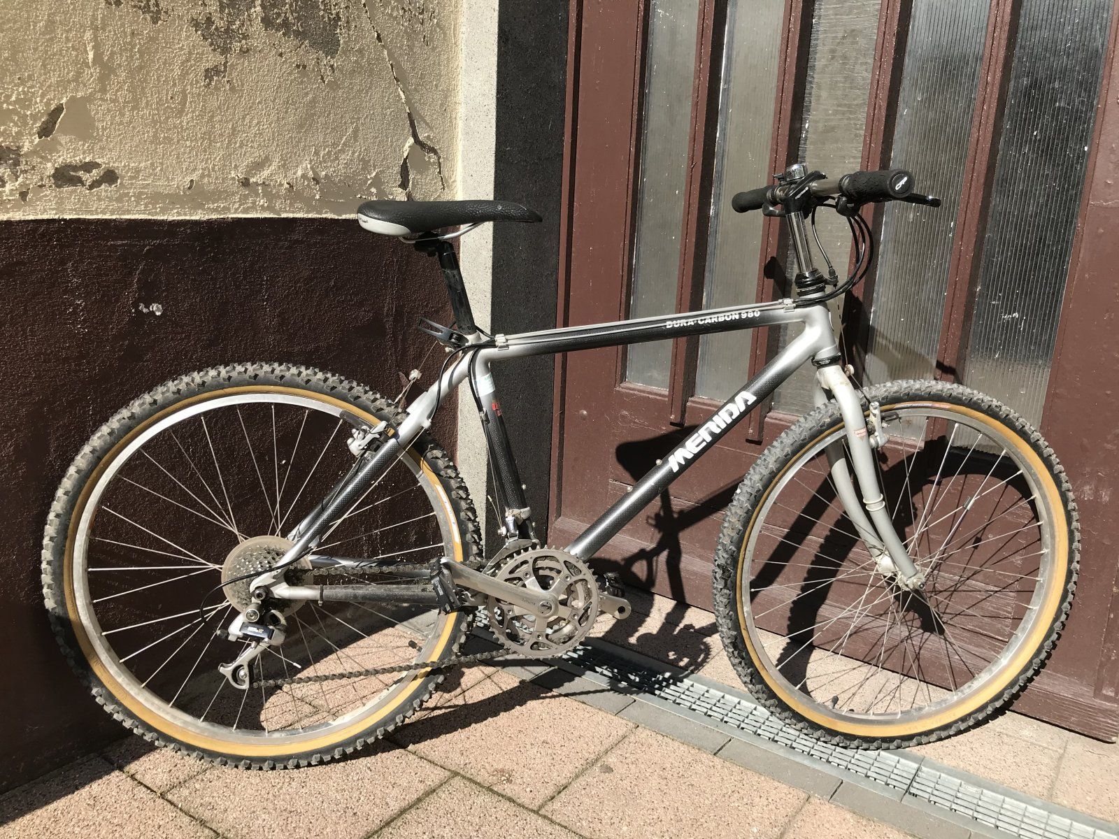

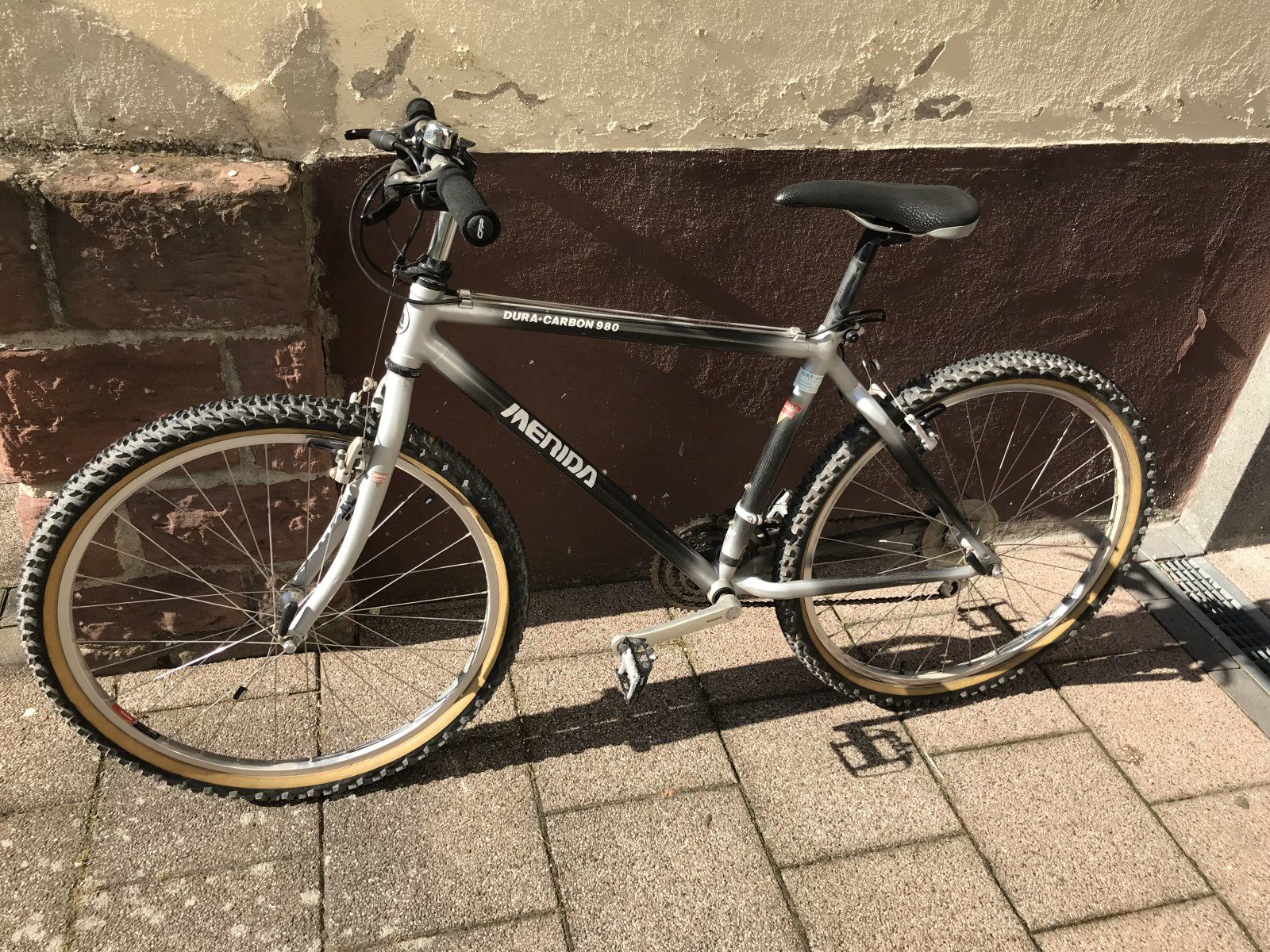

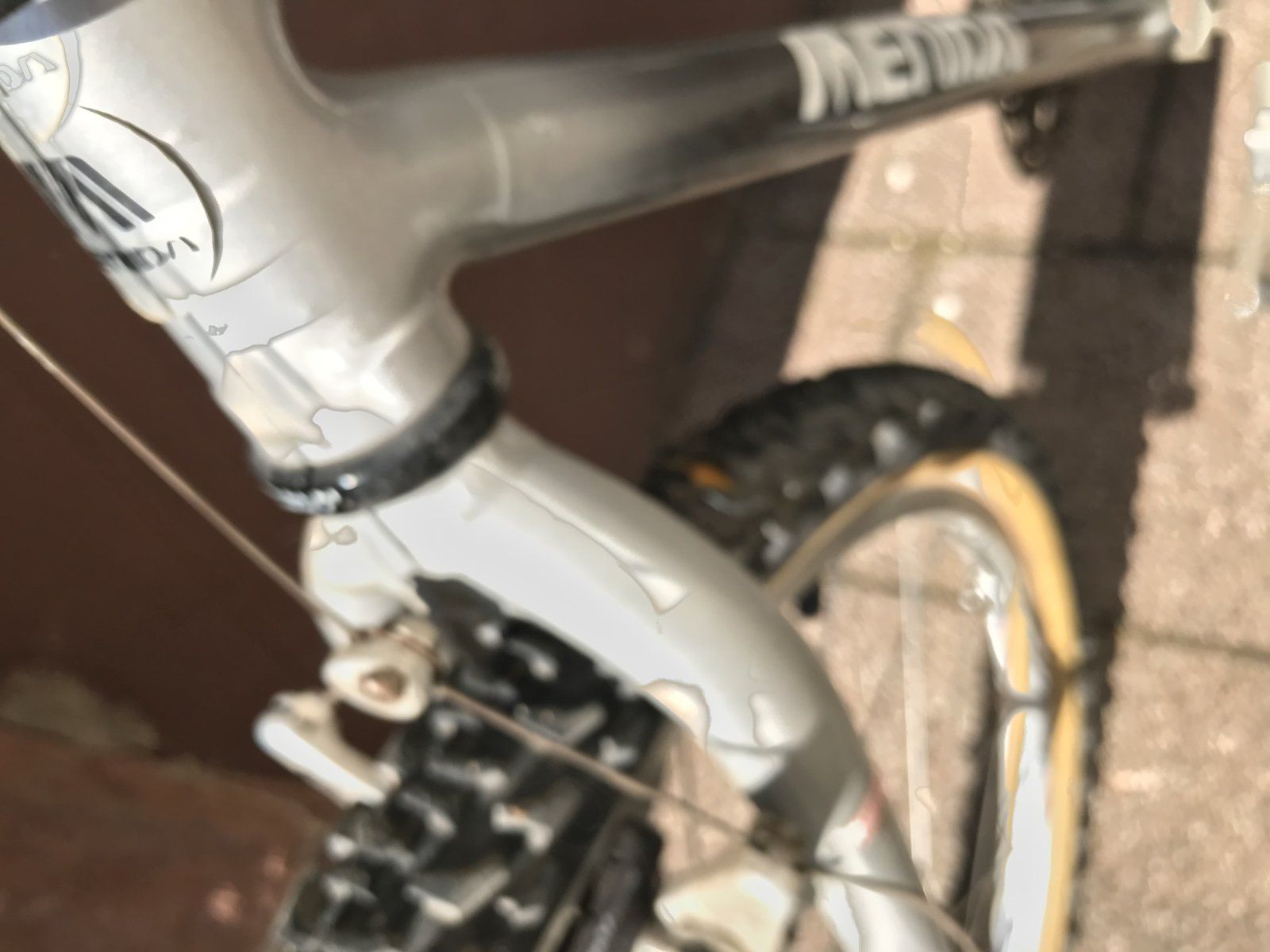

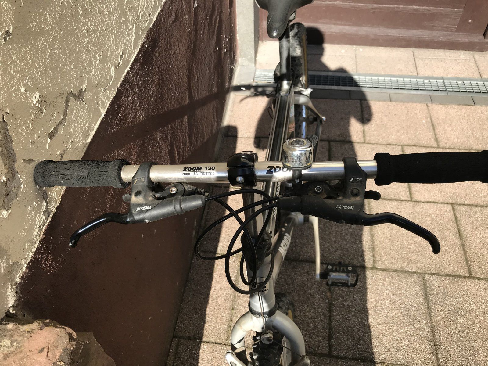

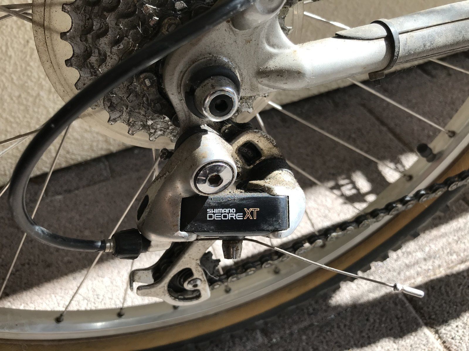

Hallo,
könnte bitte mir jemand mitteilen aus welchem Jahr das Fahrrad ist und wo ich das Originalzustand / Partliste / Katalog finde?
Vielen Dank im Voraus!

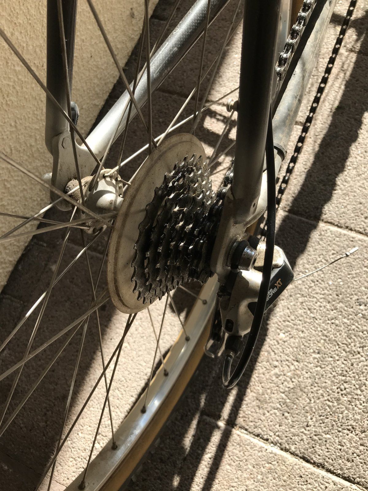

die Kurbel gab es so nur im 93er Modelljahr. Kannst es ja mal mit den Datumscodes auf den Shimano Teilen vergleichen. Einen 93er Katalog konnte ich auf die Schnelle nicht online finden.

Das 93er 980 sieht aber im 1993er Katalog etwas anders als Deines aus, genausso wie im Bike Markt oben schon gezeigt, also kein Farbübergang, sondern harte Farbkanten zwischen Rahmenrohren und Muffen.
Da gefällt mir Deines besser...

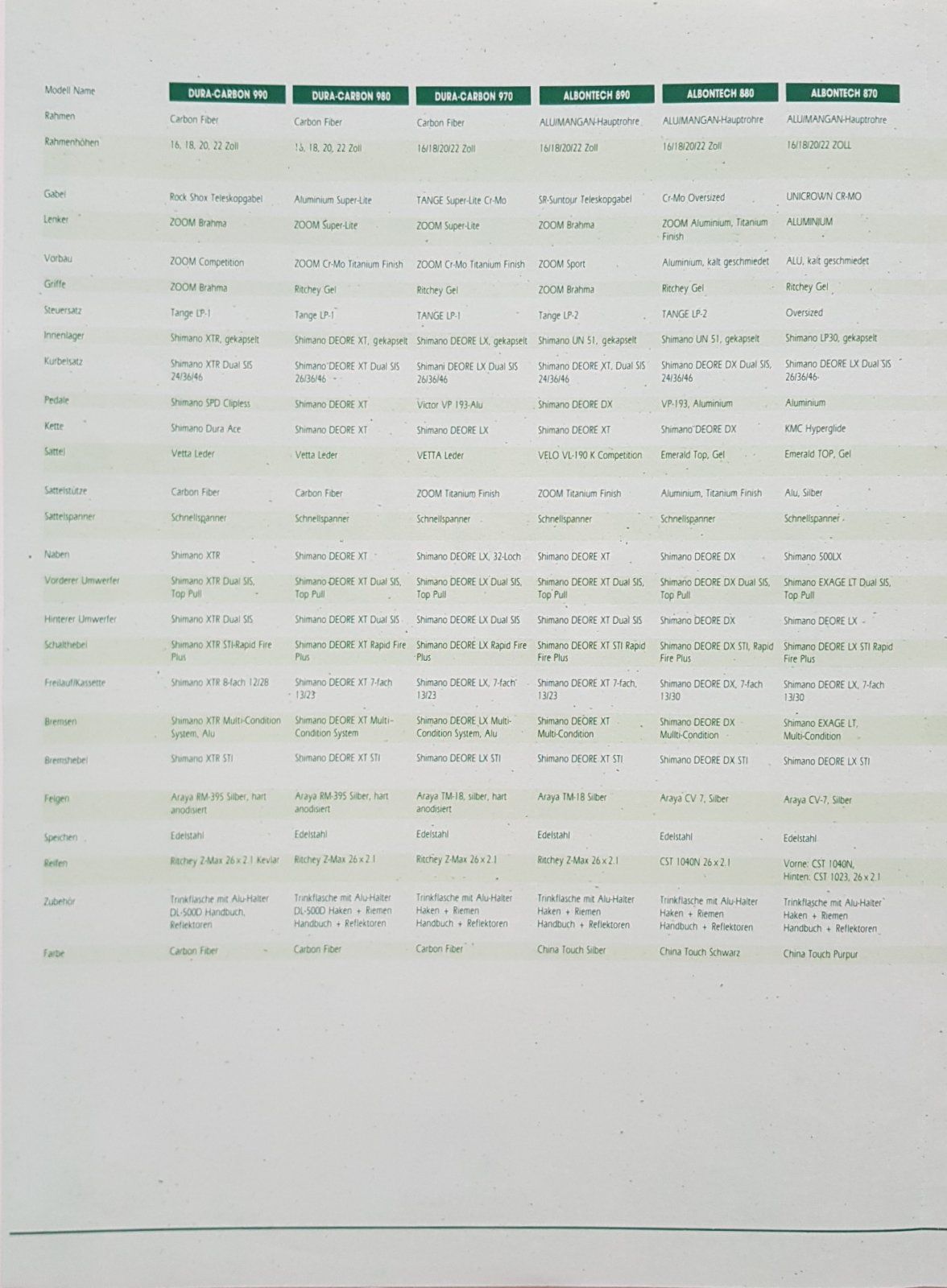

Hier Specs
1994 habe ich nur einen Katalog in schlechter Qualität, auch die XT war ja da schon die nächste Generation,

Ich gehe mal davon aus, dass Deines 1993 sein wird, nur eben ne andere Variante oder Zwischensaison-Modell o.ä.
Ein sehr schönes Rad und unterschätzt von Qualität und Anspruch. Viel Spaß damit.

Hier Specs
