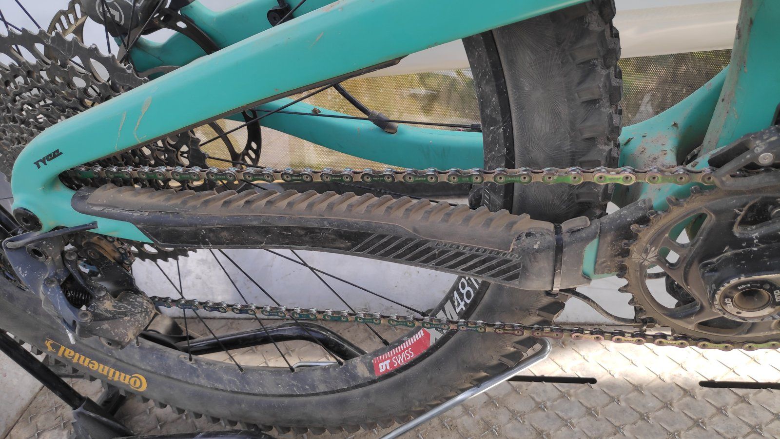

An meinem Kettenstrebenschutz wurde seitens Propain gummiähnliche Pads aufgeklebt. Verbessert das die Situation/Eigenschaften ?
Die Abnützung am Hartplastik nach bereits wenigen Fahrten illustriert ganz schön, dass der Schutz so leider nix ist. Dort schlägt die Kette hörbar.
Der gehört aus Gummi gefertigt.
(hab jetzt mal Mastic Tape drüber gegeben. Falls es damit leise ist, schön -- andernfalls kommt das VHS drauf)
Slapper Tape auf die Höcker macht es bei mir ausreichend leise aber leider sieht das Tape nach einiger Zeit aus wie ein zerdrückter Kaugummi, von der schön zurecht geschnittenen Form ist kaum noch was zu sehen. Ich nutze das Marsh Guard Tape, kennt jemand eine haltbarere Alternative?
STFU Kettenführung zusätzlich auf den originalen Kettenstrebenschutz macht das Bike komplett leise.
Wer will, kann unterhalb der Kettenstrebe noch etwas slappertape von unten aufkleben.
Im Tyee AL29 Größe passt der STFU Schutz gut. Im Spindrift CF Mix Größe L passt er nicht so optimal, geht aber auch. Am Spindrift habe ich den originalen Schutz komplett entfernt, STFU montiert und die nun freien Stellen mit VHS Tape beklebt.
Hab's aktuell so gelöst. An der Sitzstrebe noch ne zusätzliche Bahn Slappertape aufgeklebt. Es ist ziemlich Ruhe, es sei denn es ist schnell und wild. Dann bin ich aber eh mehr mit festhalten beschäftigt als auf die Kette zu hören.
Hatte ich auch mal drauf. Sah leider nach einer Saison ziemlich mies aus, wie zerdrückter Kaugummi. Das Entfernen war die reinste Freude, trotz Heißluft ging's nicht komplett rückstandfrei runter. Jetzt fahre ich wieder ohne und irgendwie habe ich das Gefühl, es ist auch nicht lauter als zuvor?!?
Ich muss aber dazu sagen, dass ich in der Zwischenzeit ein Ketten(doppel)glied rausgenommen habe, weil PP meine Kette zu lang abgelängt hatte. Habe ich erst realisiert, als auch die zweite Kurbel auf der einen Seite total zerdeppert wurde, im schönen Kettenmuster. Wahrscheinlich war die lange Kette primär die Ursache für das laute Schlagen am Anfang.
Ich habe übrigens spaßhalber mal bei PP angefragt, ob sie eine Empfehlung für Tape o.ä. hätten. Der nette Kollege aus dem Support hat mir ohne Umschweife dazu geraten, den originalen Kettenschutz gegen eine Drittlösung zu ersetzen - klasse, oder? Auf jeden Fall ehrlich!
Dennoch, für mich hat sich das Thema erledigt. Ist so akzeptabel.
Edit: 116 Kettenglieder sollten es beim 29er mit 32/52 sein, bei mir waren es 118. Ohne Gewähr, sicherheitshalber auf jeden Fall durchgefedert testen!

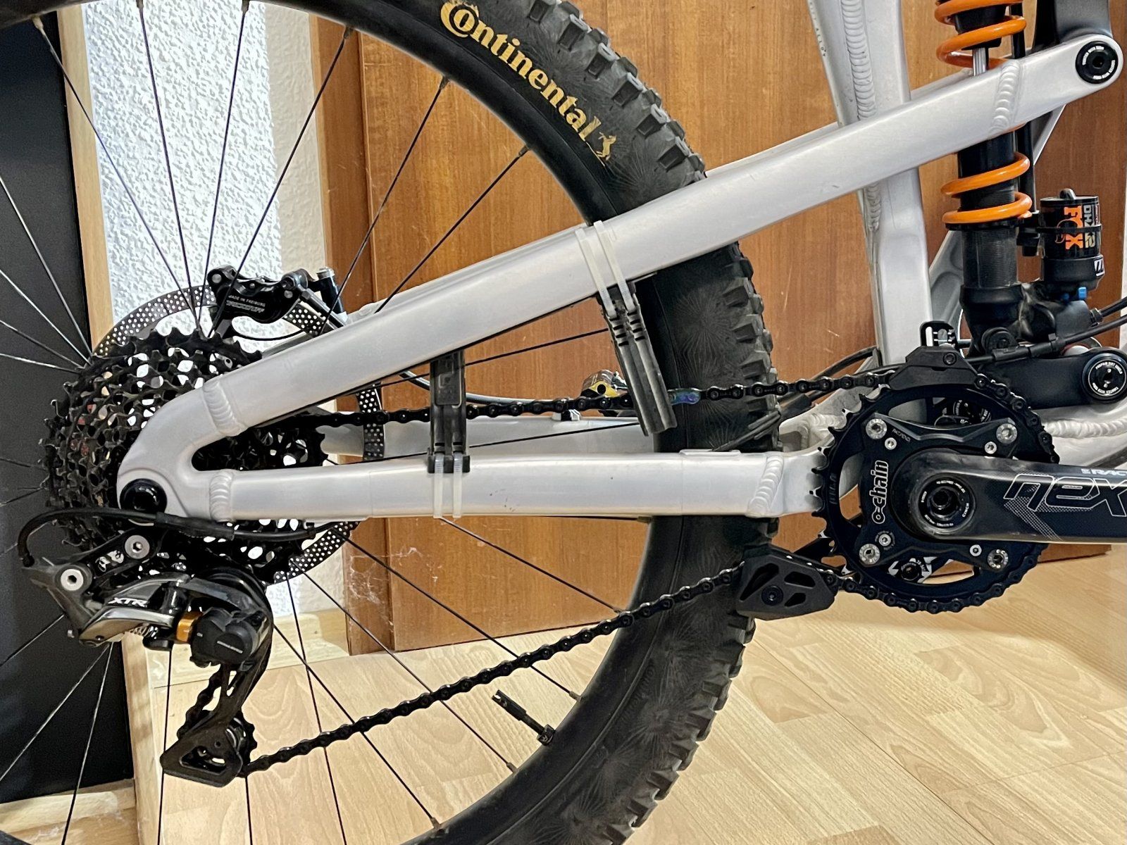

Hab am Spindrift das STFU Bike Trail dran. Ohne eine zusätzliche ISCG Kettenführung schlägt die Kette dermaßen stark gegen das Kettenblatt dass es sich fast schon kaputt anhört (der Alurahmen wirkt auch noch als Verstärker - bei Carbon davor war das nicht so stark ausgeprägt).
(Käfigbremse deaktiviert)
Wobei ich selbst ohne KeFü die Kette bei gebauten Landungen nicht hören konnte. Kommt auch etwas auf die Druckstufeneinstellung usw. drauf an. Je schneller und härter das HR aufsetzt und abgebremst wird, um so mehr schlägt die Kette aus 🤷🏻‍♂️
Die Kette hat mit dem STFU Zeug absolut keinen Kontakt mehr zu Druck und Zugstrebe 👍
Sieht halt arg nach "Gebastel" aus 🤦🏻‍♂️ Ist halt so, so lange es aber ruhig ist ...
Hören tut man die Kette natürlich immer noch, wenn es richtig ruppig wird - aber nicht so dass man ans Anhalten denkt weil man an einen Defekt denkt 😅
Nur mal so als Denkanstoß (die Sache mit dem Kettenblatt) für die die auf der Suche nach der "letzten Lärmquelle" verzweifeln😉
