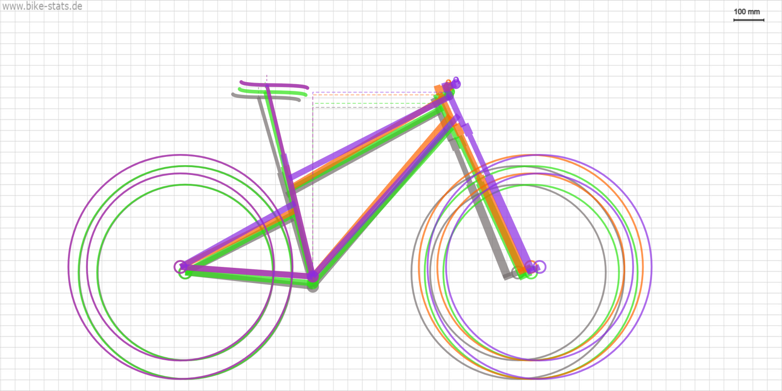

Auf dem angehängten Bild zu sehen:
Mein derzeitiges Hardtail Canyon Grand Canyon (S) in grau,
Rose Bonero Hardtail (S) in grün,
Orbea Occam LT (S) in orange,
Orbea Occam LT (M) in lila.

Servus,
im Sitzen sollte das Occam in M ähnlich lang sein wie das GC in S. Auch Orbea empfiehlt das M für 160-175cm, das S nur bis 165cm.
Im Vergleich zum GC in S wird Dir aber das Occam in M sehr groß vorkommen...daher solltest du mal S ind M probesitzen.
Auch ein Problem beim M könntest du mit dem Dropper bekommen. Bei 420mm SR könnte dir schon ein 150mm Dropper zu lang sein. Auch das solltest du mal probieren.
Stimmt leider, beim Canyon sind nur 15mm Abstand (Auszug) zwischen Oberkante Sattelklemme und Unterkante Variostütze, das ergibt in Summe Sitzrohr und Auszug 395+15=410, also weniger als die 420 des Orbeas in M..
Shit da fehlen 5mm. Hier könnte man ne OneUp V2 versuchen, die baut mindestens 10mm niedriger.
Oder Bikes mit kürzerem Sitzrohr.

Fahre das 2023er occam LT in M mit 169/76. Ist bei der Größe schon sehr Richtung Laufruhe und nicht besonders agil. Muss man wollen oder auch nicht. Würde auf jeden Fall empfehlen eine Probefahrt zu machen, wenn es das occam sein soll.
