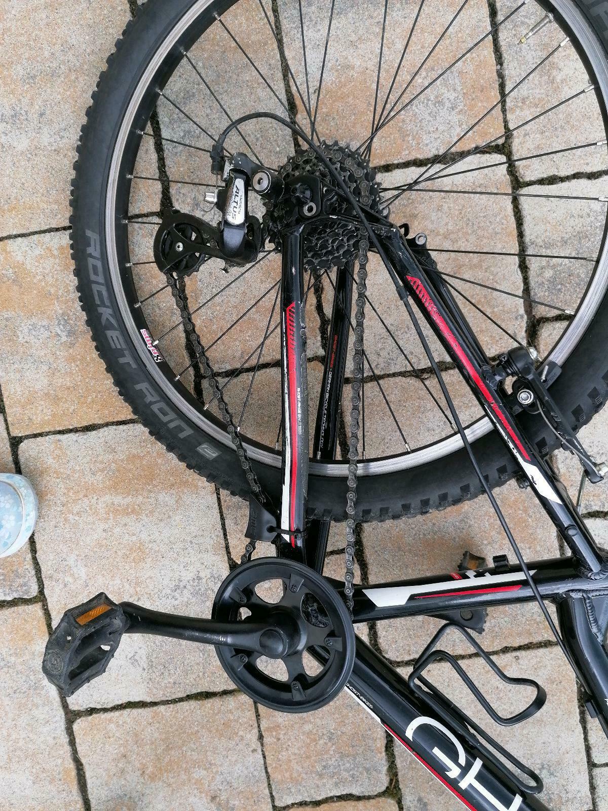

Hallo zusammen,
nachdem unser Cube 20 Zoll schön langsam etwas klein wird habe ich die Tage spontan ein Ghost Powerkid 24 gekauft.
Das Rad war gebraucht meiner Meinung nach günstig inseriert.
Nun soll aber eben einiges optimiert werden bzw. steht einiges zum Tausch an.
Was getauscht werden muss:
  • Kette ist absolut durch
  • Kurbel ist 160mm lang, Junior ist 1,30 , da würde ich was kürzeres verbauen
  • Reifen sind runter
Was ich tauschen möchte:
  • Shifter, ich habe schon am 20'' von Drehgriff auf Trigger umgebaut und er kam viiieeel besser zu Recht, also auch hier
  • Bremsen: ich habe am 20'' von den eher günstigen V-Brakes auf Deore umgebaut, die ziehen nun ans 24'' mit um
Nachdem also nun Kette, Kettenblatt und Shifter neu kommt baue ich also gleich den kompletten Antrieb um.
Nachdem ich etwas mit Kupplung wollte damit die Kette nicht so schlägt hab ich da gestern gleich mal ein Deore Schaltwerk RD-M5100 SGS 11-Fach mit passendem Shift bestellt, war grade mal ausnahmsweise verfügbar und sogar noch günstig.
Nach lesen einiger Beiträge hier ist wohl mehr als 42 Zähne bzgl. der Kassette bei 24'' nicht sinnvoll, also würde ich so eine verbauen.
Jetz komme ich zu dem Punkt wo ich gerne Meinungen lesen würde.
Vorweg:
  • der zukünftige Fahrer ist 6 Jahre alt
  • wir fahren gerne im Wald, also schon auch Trails aber nix extremes, er ist doch eher noch Anfänger
  • Bikepark ist aktuell noch kein Thema, einerseits weil nix direkt in der Nähe ist, andererseits weil er dafür noch lange nicht so weit ist
  • ich will mit dem Budget in einem normalen Rahmen bleiben. Also das Rad soll schon ordentlich werden, aber muss nicht HighEnd sein, dafür fahren wir zu wenig. Sollte die Nutzung bzw. die Ansprüche steigen kann man ja immernoch nachlegen, aber es muss jetz kein 9kg Rad werden.
