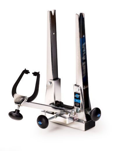

Hallo zusammen,
welchen Zentrierständer könnt ihr empfehlen?
Soll für alle Radgrößen bis 29 Zoll mit Reifen funktionieren, für Schnellspanner und Steckachse.
Sowohl zum nachzentrieren, als auch evtl. zum Laufradbau verwendbar.
Hobby-Gebrauch, aber "was gescheites" :-)
Freue mich auf Eure Tipps!
TS-2.2 Professional Wheel Truing Stand Park Tool
