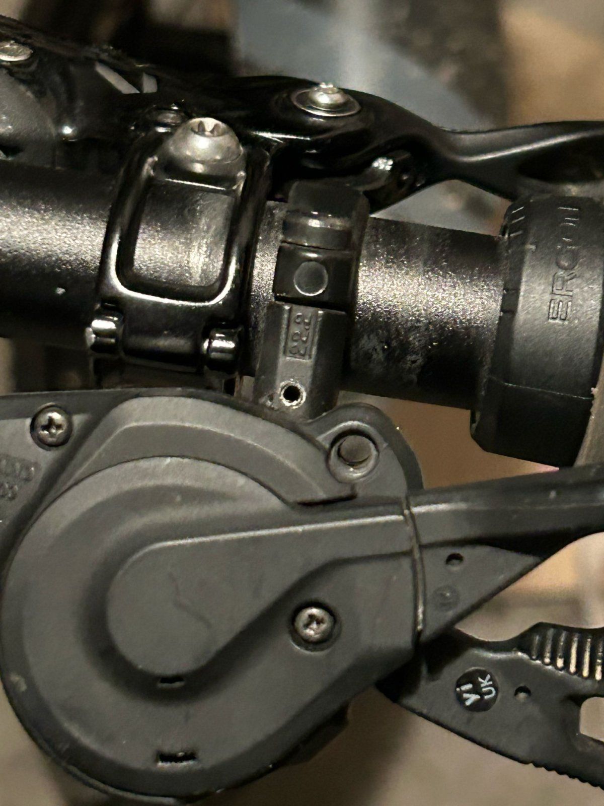

Moin zusammen, bei mir hat sich ne Schraube vom Shimano Trigger verabschiedet. Hat jemand ne Idee, was man hierfür als gute Alternative nutzen kann bzw. wo ich den Ersatz herbekommen?
Hab bisher nur relativ teure Geschichten in kleinen Shops gefunden.
Besten Dank
