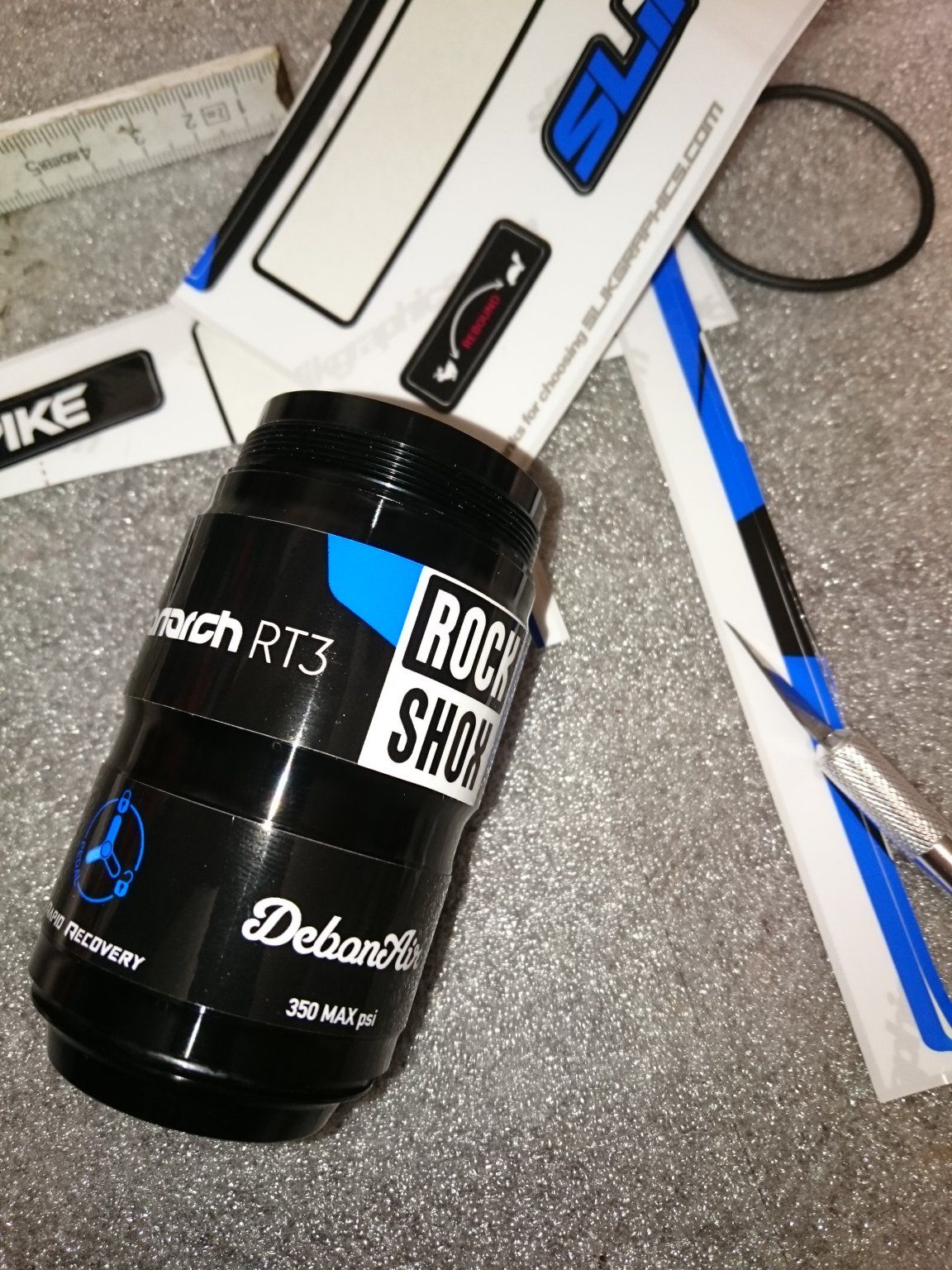

Dämpfer – Rock Shox Monarch RT3 184x44mm mit Upgrade auf Debonair Kammer
Wurde erstmal gewählt, da ich mit dem Dämpfer gute Erfahrungen gemacht habe und ich erstmal keine großartige Geoveränderung wollte.

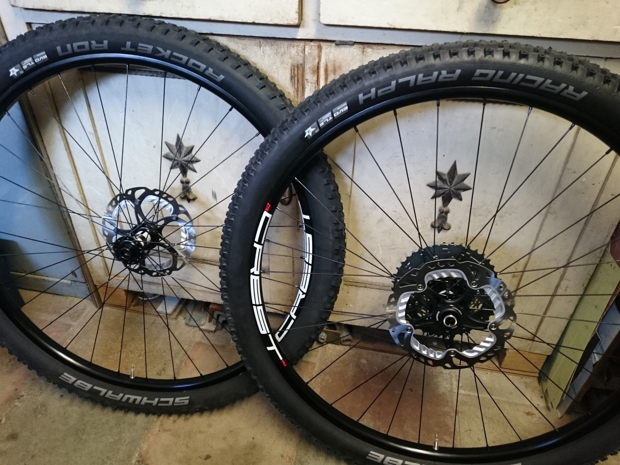

Laufräder (XC) – DT Swiss 350 Centerlock Naben mit Notubes Crest MK3 Felgen und DT Competition / Supercomp Speichen und Alu Nippeln selbst aufgebaut (1566g)
Einfach weil es bewährte Teile sind (bis auf die Crest, aber später mehr) die man noch bezahlen kann.
Reifen (XC) – Schwalbe Rocket Ron vorne / Racing Ralph hinten 2,2“ Snakeskin und tubeless aufgebaut

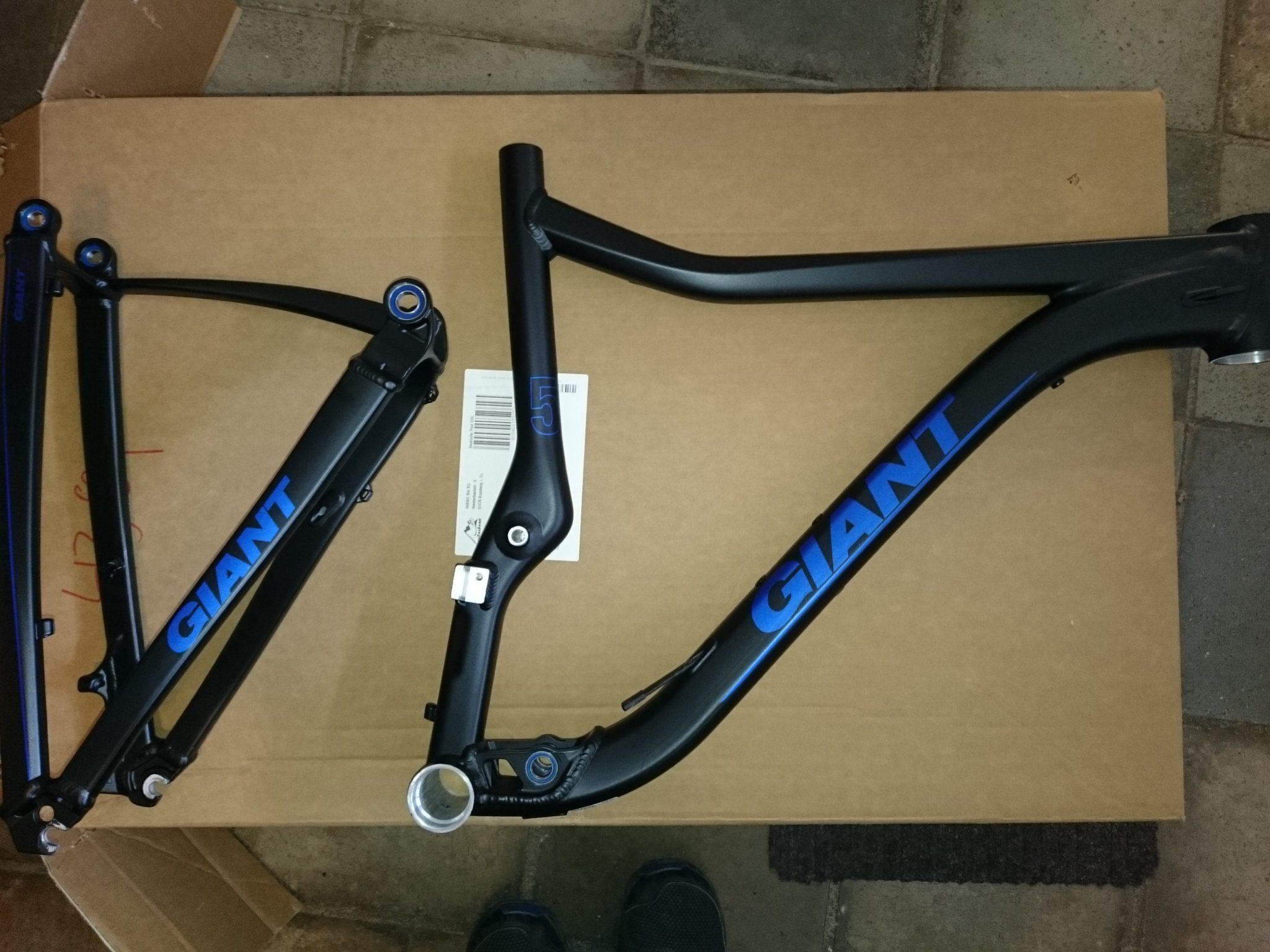

Die Freude war natürlich riesig als der Anruf des Lackierers kam und er mir sagte das ich den Rahmen abholen kann. Er ist genau so geworden wie ich es wollte, sehr gut.

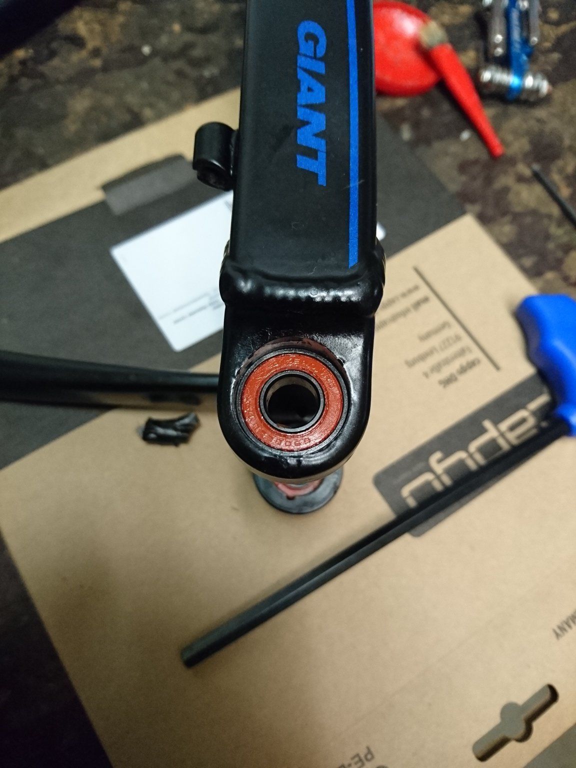

Danach tauschte ich noch die gebrauchten Lager des Hinterbaus gegen Enduro MAX BO Lager, welche ich früher schon immer am Downhiller verwendet habe und nur gute Erfahrungen damit hatte.

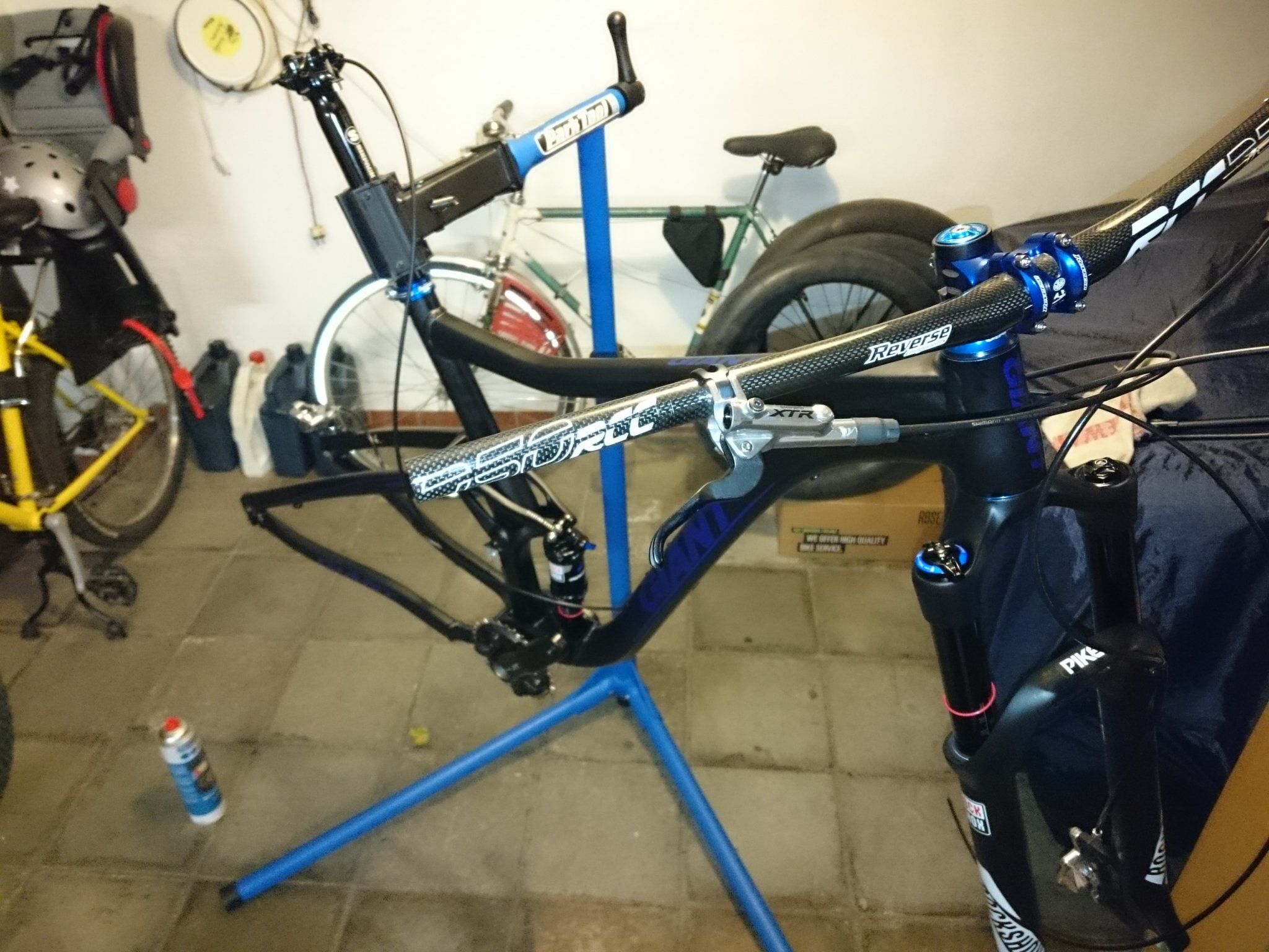

Nun konnte es endlich richtig los gehen mit dem Aufbau. Zuerst verlegte ich erst mal alle Leitungen im Rahmen. Bei diesem Rahmen ist das wichtig, da man die Leitung für die Sattelstütze vor dem Einpressen des Innenlagers verlegen muss, sonst bekommt man diese später nicht mehr durch (Rahmen ist eigentlich nicht für Stealthstützen vorgesehen ;-) ).-
Der Rest des Aufbaus verlief problemlos.

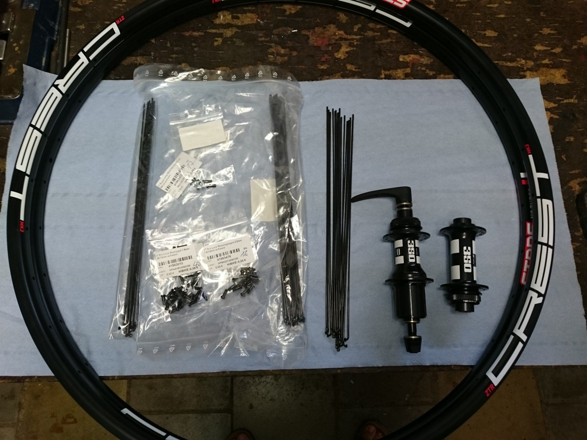

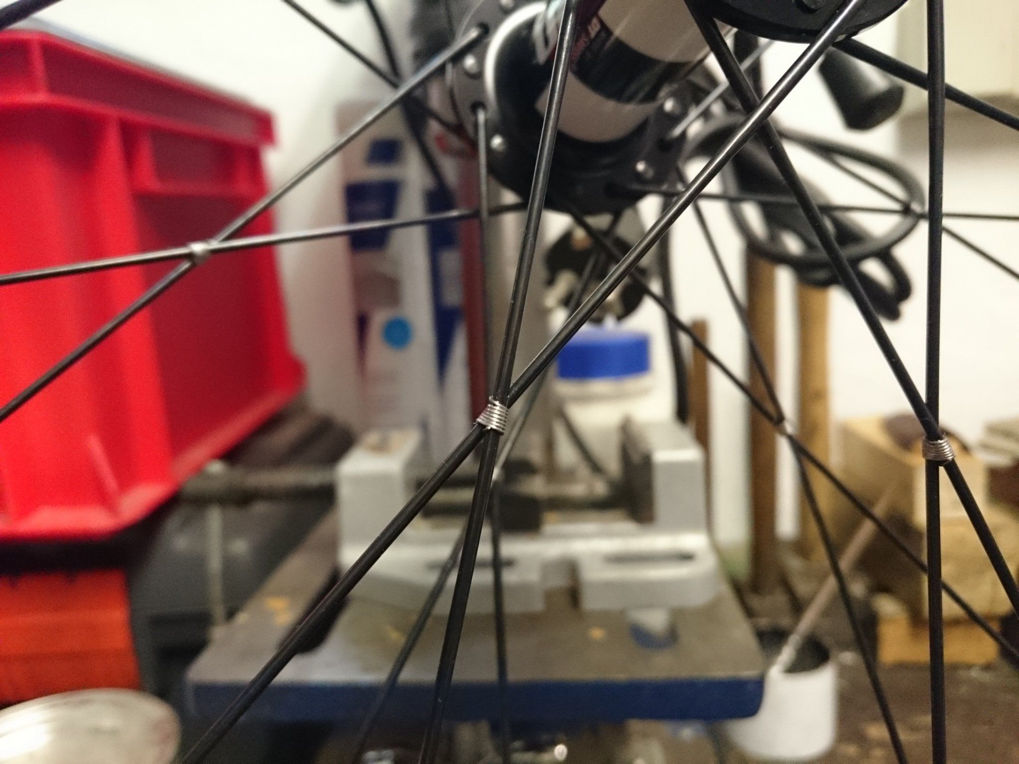

Danach war das Einspeichen und Zentrieren des XC Laufradsatzes dran. Anschließend wurde er noch gebunden und verlötet.

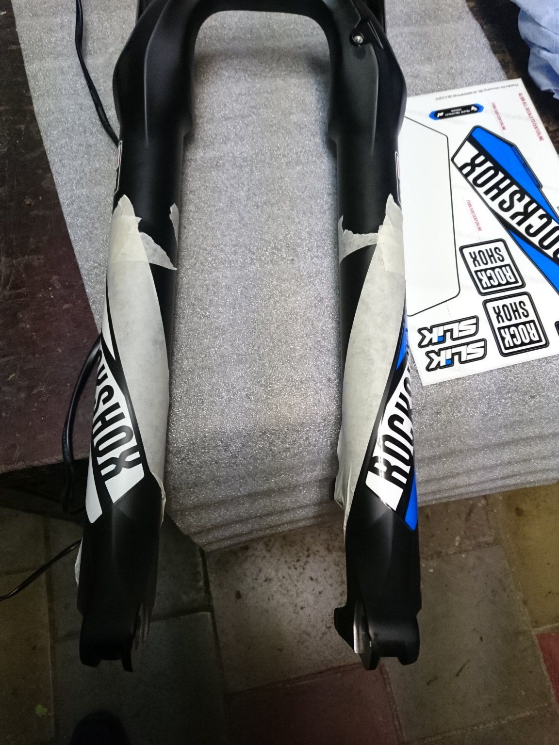

Als optisches Schmankerl habe ich noch die Decals der Pike und des Monarchs gegen blaue Decals von Slik Graphics getauscht.

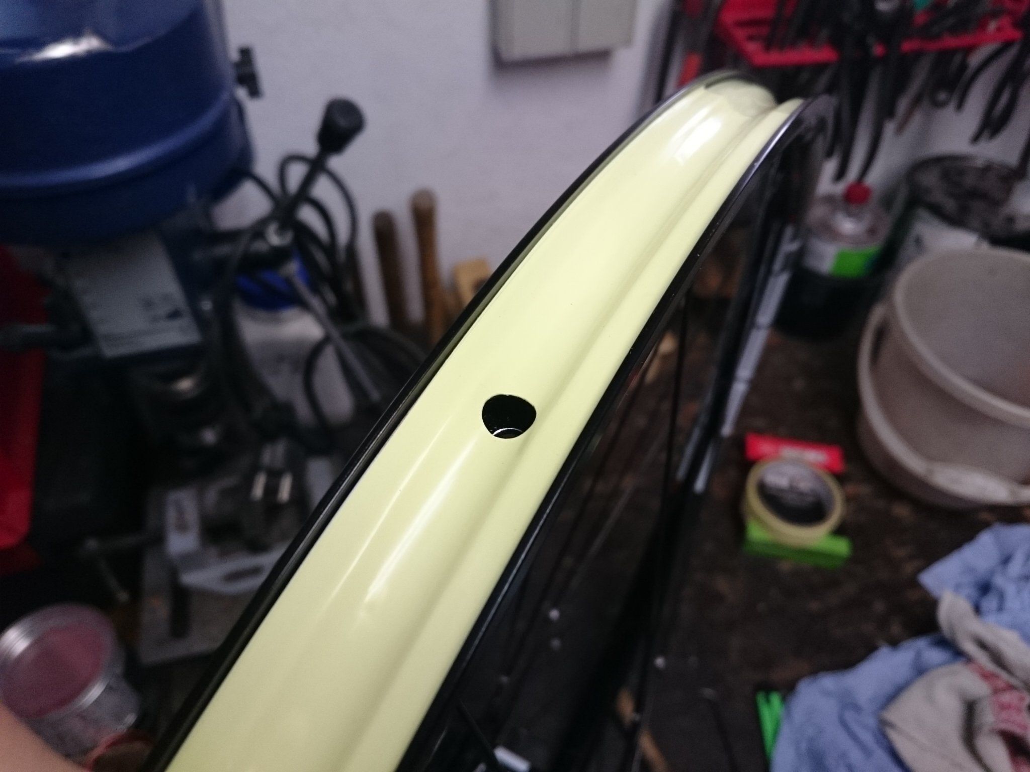

Am Ende der Saison 2017 habe ich am Hinterrad des XC Laufradsatzes bemerkt das sich die Speichenlöcher (Speichen rechte Nabenseite) leicht nach außen gewölbt. Bei genaueren Hinsehen habe ich dann festgestellt das die Speichenlöcher schon mehrere Haarrisse bekommen haben. Das kenne ich bisher nicht von Notubes Felgen, wahrscheinlich wurde bei den MK3 doch etwas zu viel Gewicht gespart.
Daraufhin baute ich das Hinterrad mit einer asymmetrischen DT Swiss XR 361 Felge auf. Diese hat die gleiche Breite und ist nur 50g schwerer. Schon beim Zentrieren machte die XR 361 einen solideren Eindruck und durch die asymmetrisch angeordneten war auch die Speichenspannung besser verteilt. Bis jetzt bin ich nur 100km damit gefahren, aber von der Steifigkeit her macht das Hinterrad nun einen besseren Eindruck.
