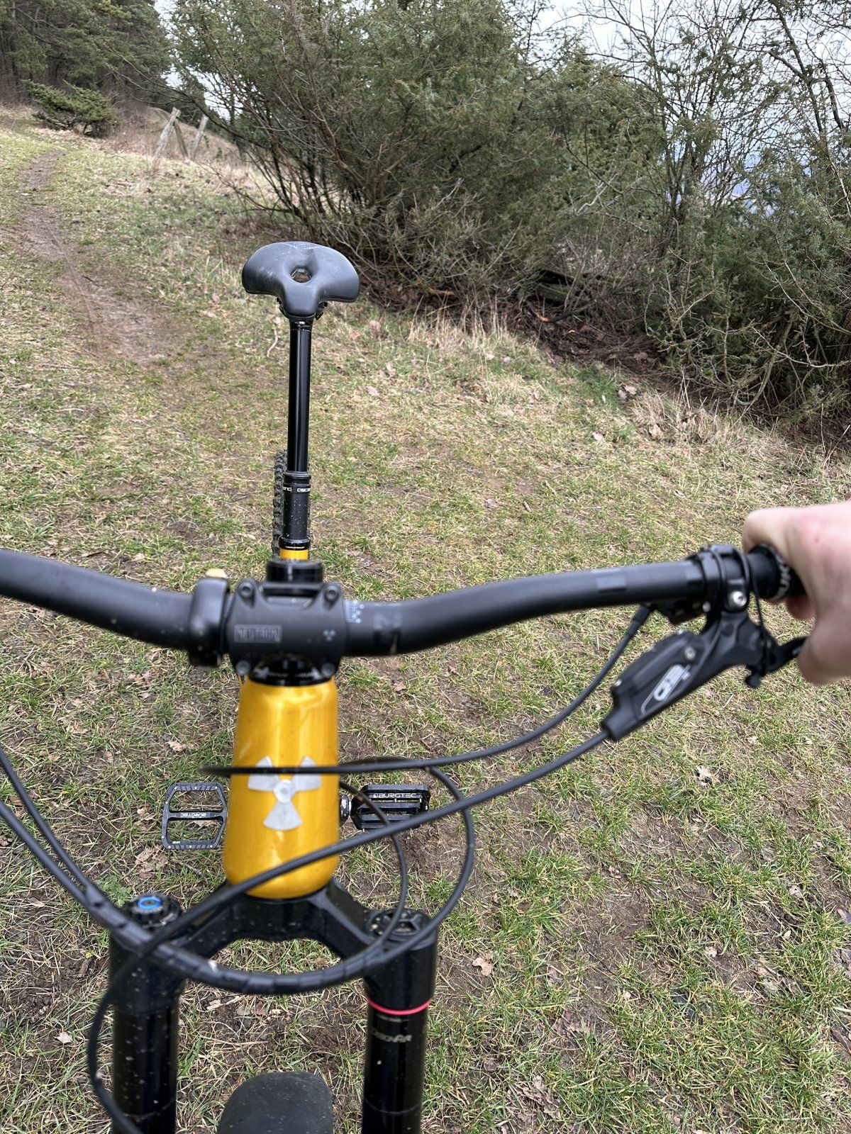

Mir ist letztes Wochenende zu Beginn meiner Tour aufgefallen, dass das Hinterrad nicht mehr zentral zur Rahmenmittellinie verläuft. Das Ganze kann man problemlos durch anpeilen von Vorbau über Oberrohr und Stattelstütze erkennen.
Ich kann mich an keinen „deep inpact“ oder „flat drop bomb“ erinnern, wo sich der Rahmen so verziehen konnte. Das Bike hat außerdem mit 170/165 mm sehr viel Potential auch „big jumps“ zu broblemlos meistern. Mein „bike skill level“ würde ich selbst auf 6 von 10 schätzen und ich fahre bereits seit über 7 Jahren.
Ich kann absolut ausschließen, dass Lagerschrauben lose sind, Lager ausgeschlagen oder defekt sind. Das originale HR Neutron V2 ist auch (noch) super zentriert und hat keinen Seiten- oder Höhenschlag. Außerdem ist die Dezentrierung mit einem HR von DT Swiss von meinen Ersatzrad auch genau so deutlich zu erkennen.

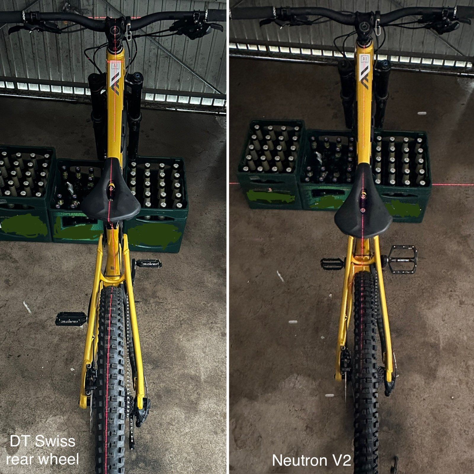

Anbei ein Bild, welches den Vergleich mit den beiden Räder zeigt. Die Laserlinie zeigt (etwas provisorisch aber so gut eingestellt wie möglich) die Rahmenmittellinie an.

Falls nicht - ich denke viele Räder würden mit dem Laser vermessen schlechte Positionstoleranzen des Hinterbaus zeigen. Das merkt man wenn man einen LRS an mehreren Rädern fährt - die Mittigkeit des Laufrads liegt oft um ein paar mm verschoben.
Was hier auffällig ist, ist eben dass das HR "schief" sitzt, aber wie gesagt ohne Laser wär das auch schwer festzustellen. Bei meinem 297 AL fällt mir nichts auf.
EDIT: Wenn ich dran denke, wie die Rahmen in der Schweißvorrichtung über die Steuersatz und das Tretlager/Hinterbaulagerung positioniert werden, ist die Geradheit des Oberrohrs vermutlich auch keine gute Referenz. Die Steuersatzachse, Mitte des Tretlagers und Mitte der hinteren Achse können trotzdem in einer Ebene liegen. Das wird man aber nur mit einer Koordinatenmessmaschine rausfinden ;)

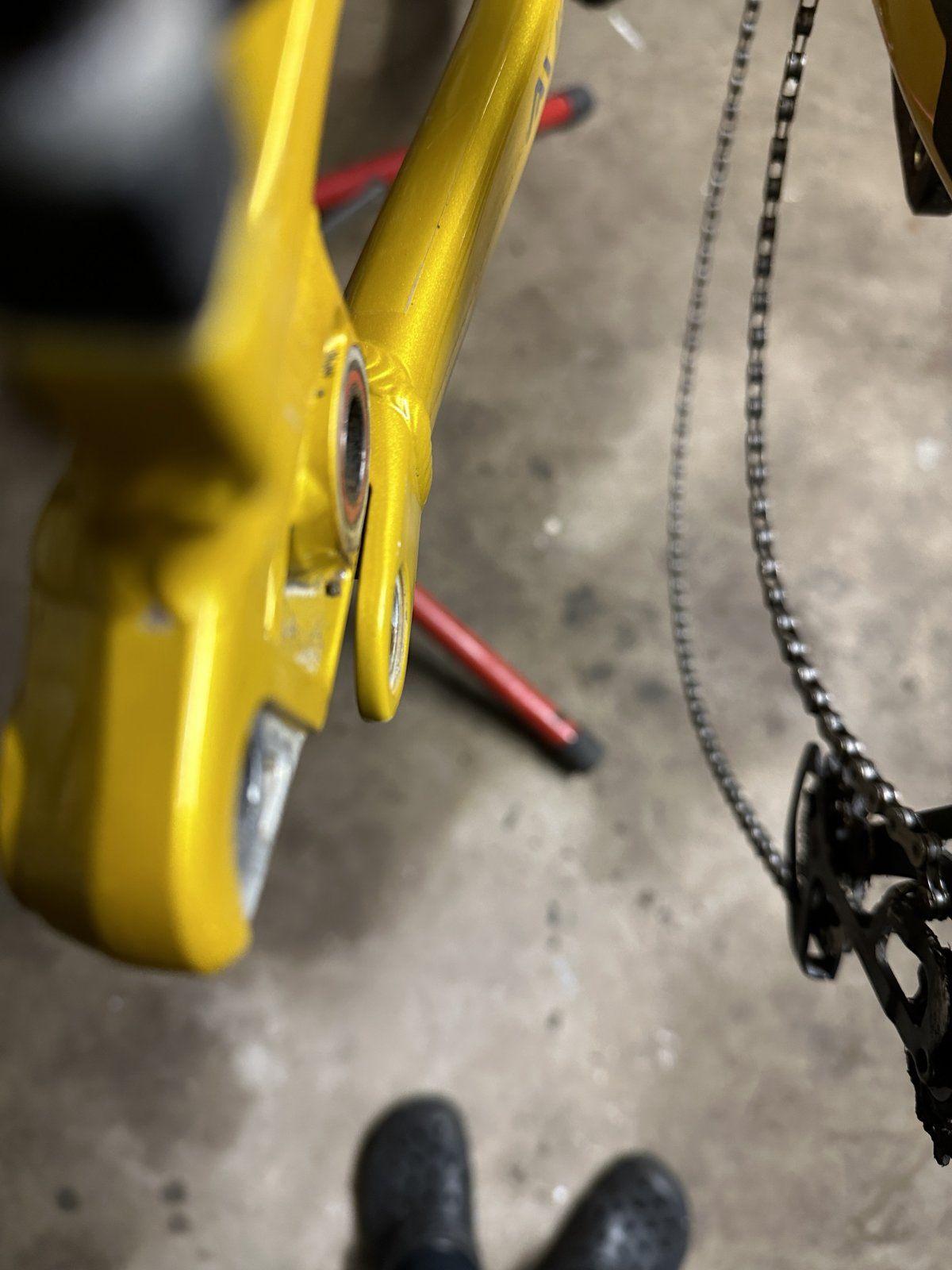

Im Bild_1 und Bild_2 sind der Dämpfer+Wippe am Rahmen montiert und man erkennt, dass das Auslaufende nicht spannungsfrei in die Kettenstrebe passt.
Im Bild_3 habe ich den Dämpfer und die Wippe vom Rahmen demontiert, das Auslaufende ist wieder ordnungsgemäß in der Kettenstrebe montiert (Hinterbau spannungsfrei) und man sieht, dass die Umlenkwippe/SwingLink nicht mittig zum Sattelrohr ist. Die "angespannte" Montage der Wippe und Dämpfer ist dadurch auch ein klein wenig kniffelig aber nicht unmöglich.

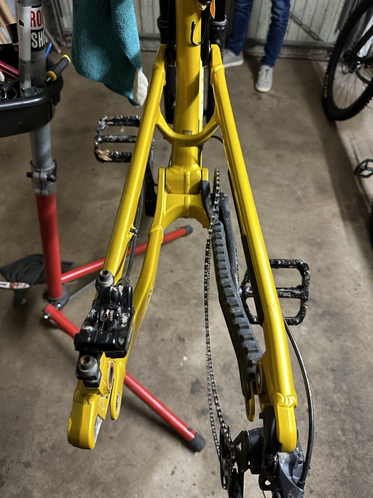

Anbei noch ein Bild_4, dort ist ziemlich deutlich zu sehen, dass da was am Hinterbau nicht stimmen kann. So ist es mir damals aufgefallen. Das sieht man wirklich problemlos und auch meine MTB-Crew.

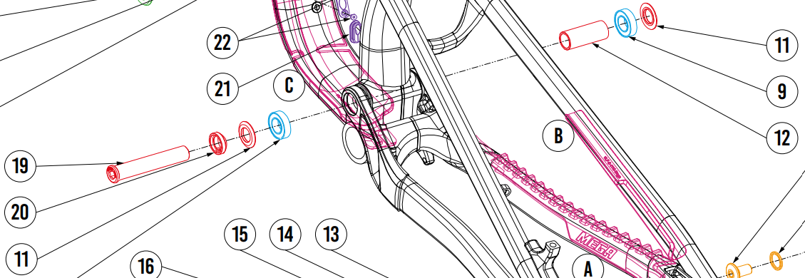

Okay das sieht echt so aus als ob die Kettenstrebe verzogen wäre. Wenn du eh schon am Zerlegen bist könntest du der Vollständigkeit halber noch die Kettenstrebe vom Hauptlager demontieren aber da kann eigentlich auch nichts mehr grob falsch sein, der Aufbau ist symmetrisch:
