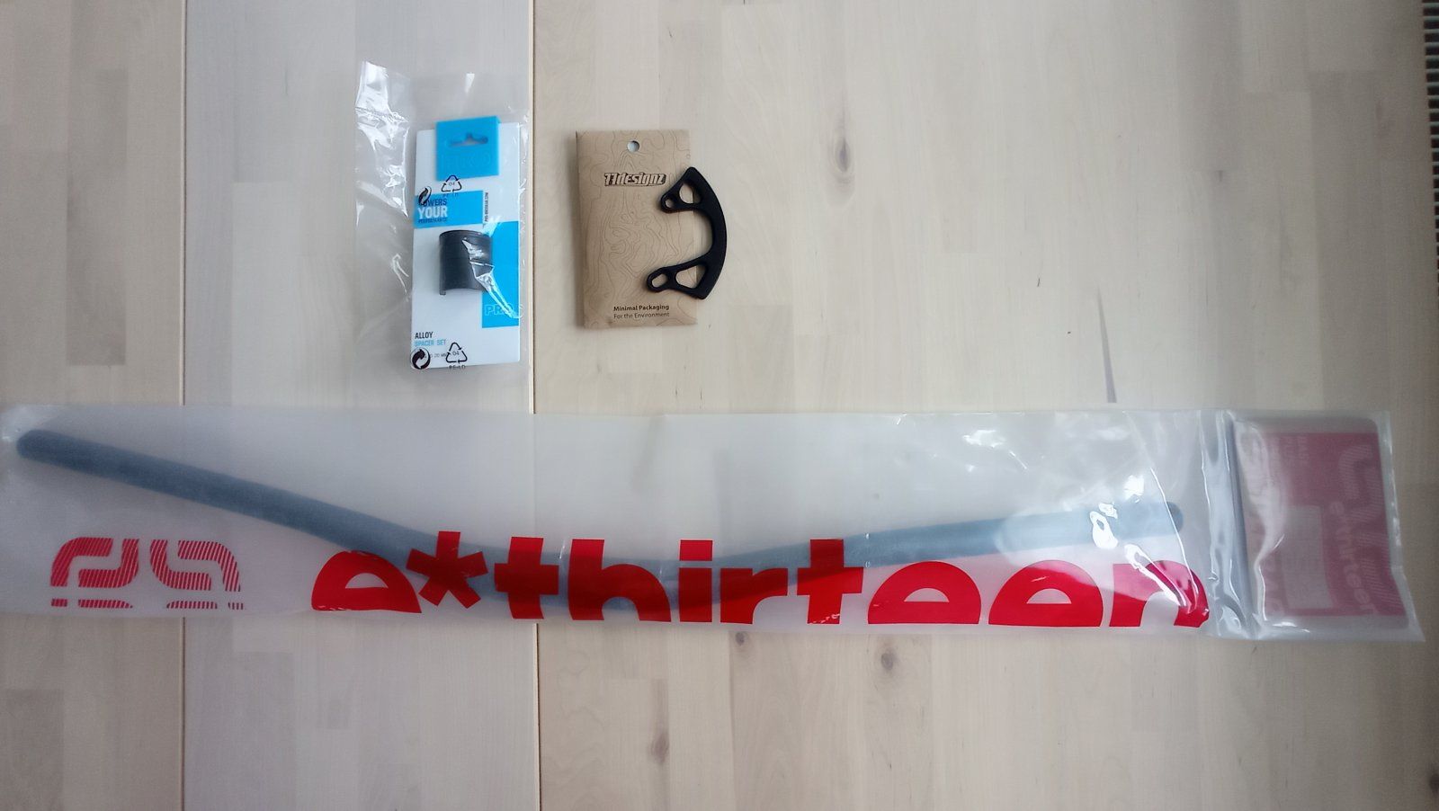

Ich habe mal gekramt und Photos von dem ganzen Zeug rausgesucht. ich überlege den LRS tubeless aufzubauen, traue mich aber nicht so richtig und habe erstmal Schläuche bestellt.
