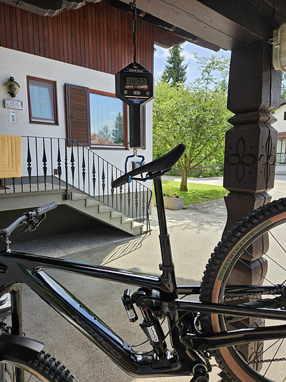

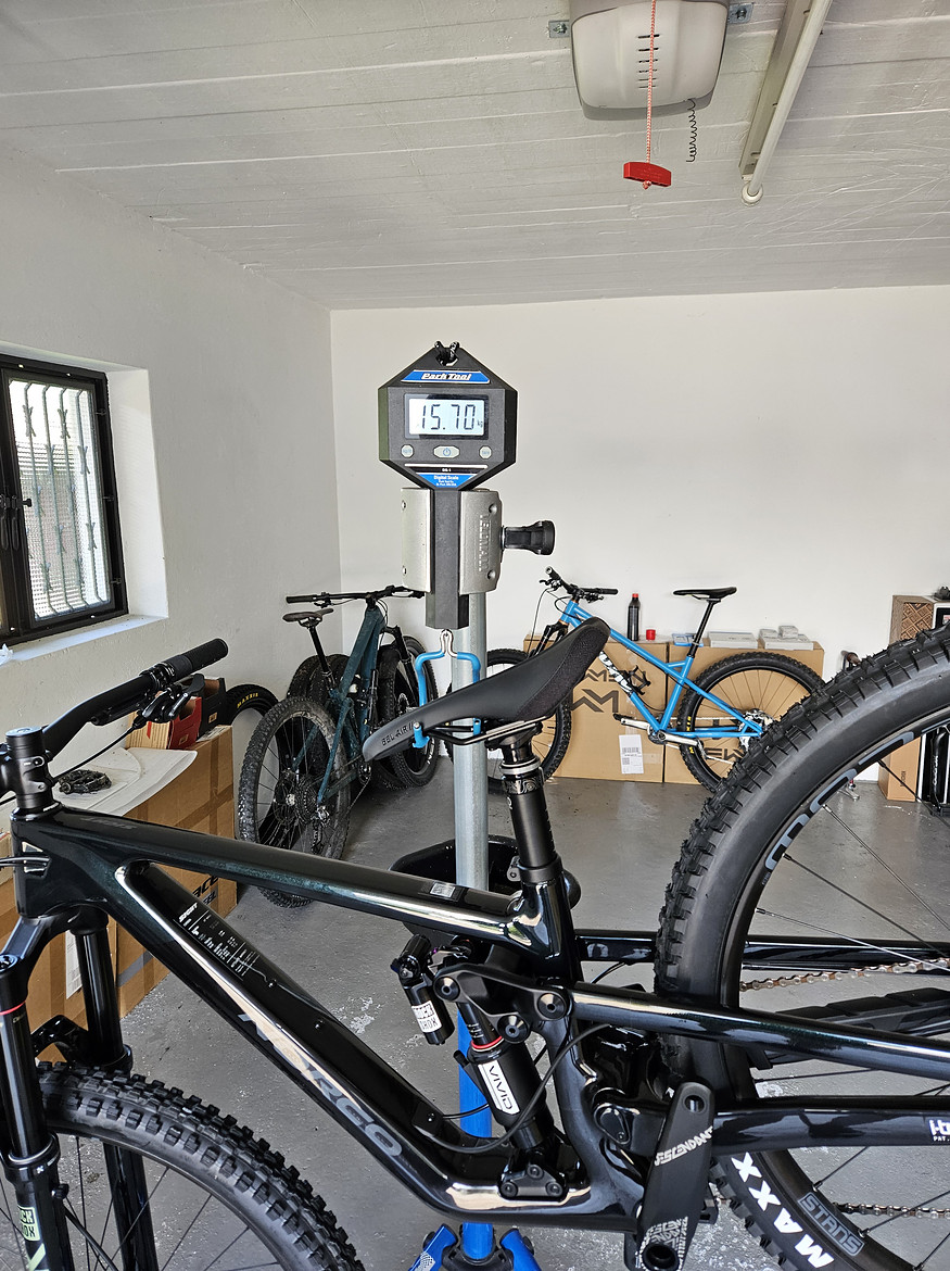

Die 15,7kg, die es laut Norco ohne Pedale wiegen soll, sind eine absolute Punktlandung! Für meinen Geschmack trotzdem zu schwer, also habe ich den Hobel gleich mal zerlegt.

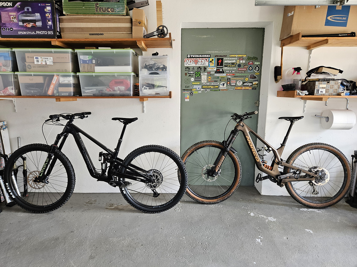

Noch eine Gegenüberstellung von Range und Sight. Optisch sind sie sich sehr ähnlich.
Der nackte Rahmen (inkl. Dämpfer, Steuersatz, Achse und Sattelklemme) wiegt 3860g - damit kann ich arbeiten :D.

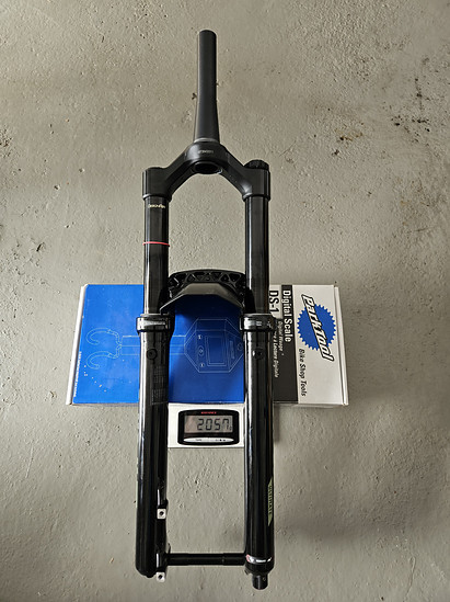

Federgabel bleibt die verbaute Lyrik, nur den Mudguard musste ich noch montieren.

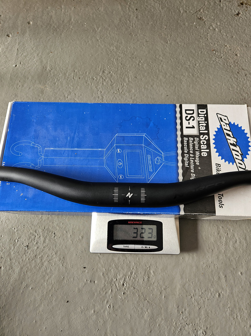

Der Lenker lag beim Rumrollen ganz gut in der Hand - der bleibt zusammen mit dem Vorbau.

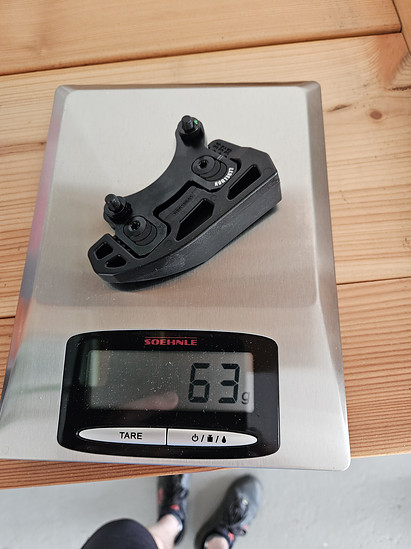

Die serienmäßig verbaute Crashplate finde ich gut durchdacht - die darf auch bleiben.

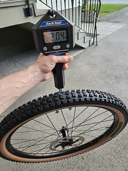

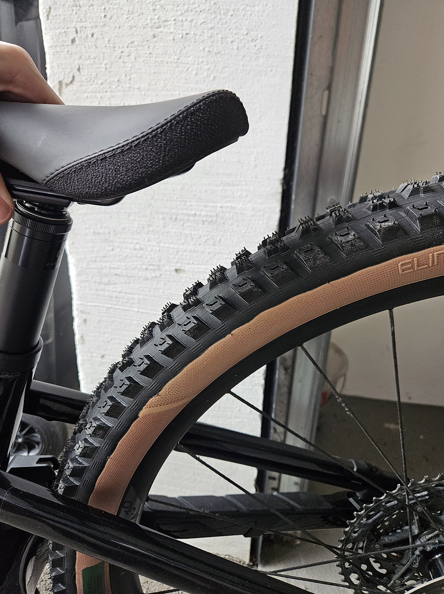

Bei den Kompletträdern konnte ich dann auf einen Sitz 1240g einsparen. Hier kam mein PiRope LRS zum Einsatz mit Specialized Reifen: Butcher vorne und Eliminator hinten. Beide mit der Grid Trail Karkasse.

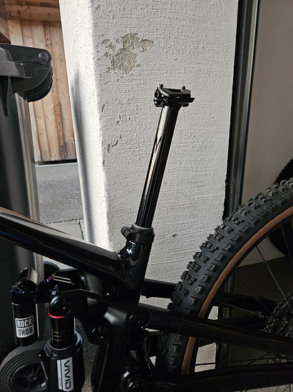

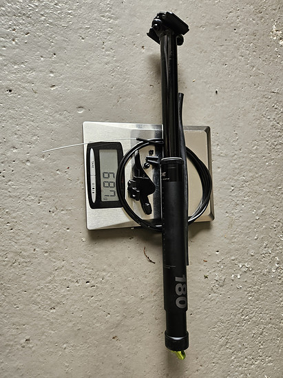

Als Sattelstütze kommt die OneUp 180 V3 zum Einsatz.

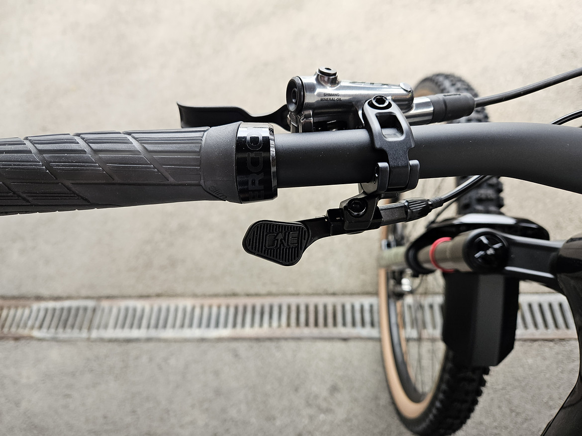

Den Hebel gibt es auch für i-Spec EV und der passt damit gut an die Shimano-Bremshebel.
War ganz überrascht, dass ich die Stütze komplett versenken könnte :oops: !
Freilich brauche ich die Stütze ein paar Zentimeter weiter draußen. Noch schnell kontrolliert, ob da bei komplett eingefedertem Hinterbau wohl nix kollidiert - passt!

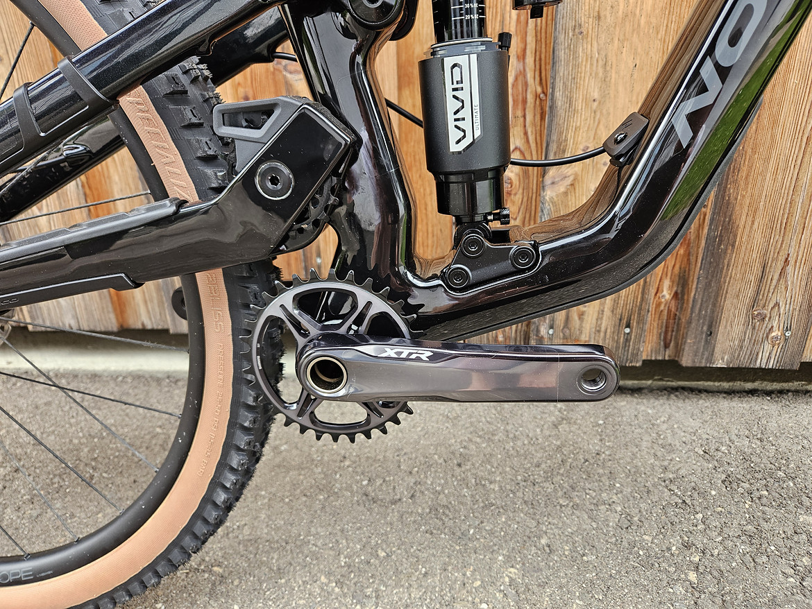

Die Kurbel soll 55mm Kettenlinie habe, damit kommt bei Shimano die lange Achse zum Einsatz. Lustigerweise stand dann das KB nicht exakt unter dem Idler. Ich habe dann den originalen 3mm Spacer mit einem 3D-gedruckten 2mm Spacer ersetzt - jetzt passt es deutlich besser.

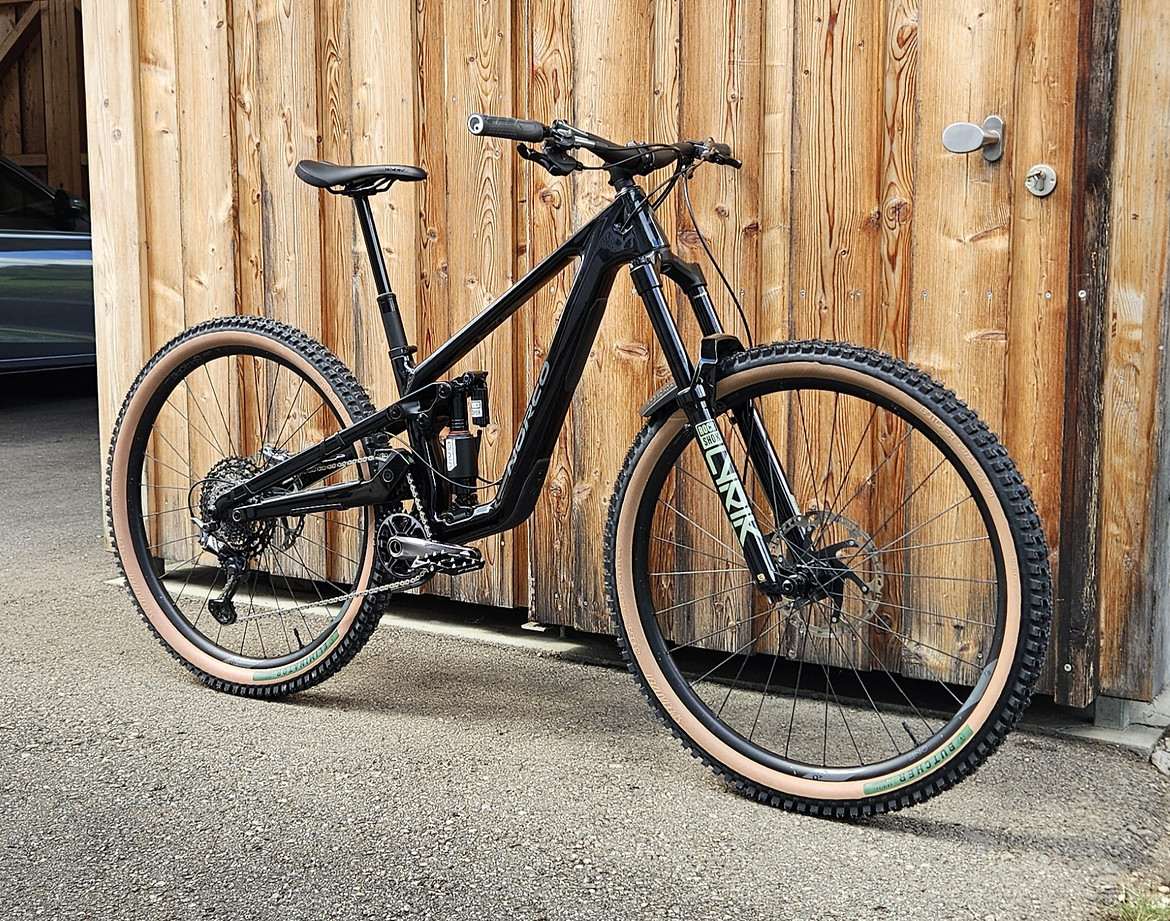

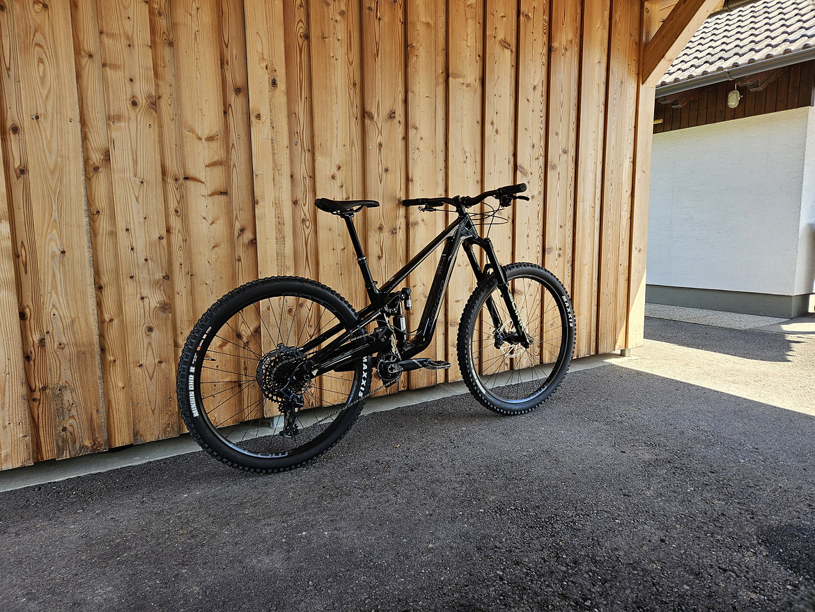

Schaltung noch ran und das Bike ist fertig! Zum Serienbike habe ich 1,7kg eingespart - kann man lassen 8-).
