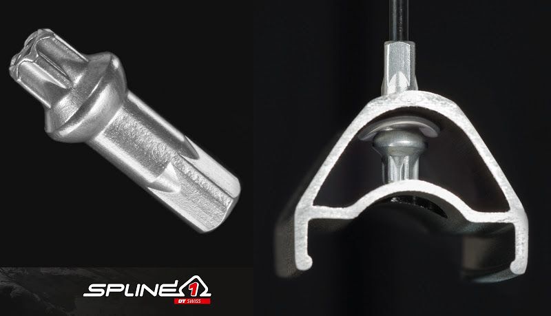

Die Sapim Nippel mit 7075 Alu sind ja auch spröde und reagieren daher mit Ermüdungsbruch. Die weicheren DT-Squorx Alu-Nippel sind da vllt. doch besser geeignet, weil sie sich plastisch verformen unter Belastung. Auch die Nippelform ist von DT perfekt ausgelegt für die Verwendung mit PHR Scheiben und DT Felgen:
Ich würde alle Nippel und Speichen austauschen. Wenn Sapim beliebt ist, dann eben die Double Square Alu Nippel. Die sind schon etwas anders aufgebaut, die Übergänge sind generell bei DT Swiss viel viel besser verarbeitet. Bei Sapim ist vieles eckig, das kann zu Komplikationen führen.

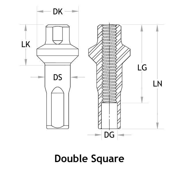

Du vergleichst hier nicht die richtigen Nippel. Der gezeigte Sapim DS Nippel ist nicht der Polyax, sondern der Standard "wedge". Ob DT einen anders legierten Draht verwendet, kann ich dir nicht sagen. Meine Vermutung ist, das Sapim den Dreh mit der Wärmebehandlung einfach besser raus hat.
