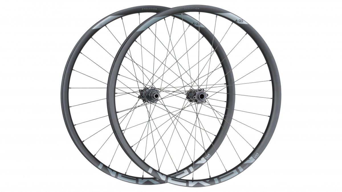

Hier geht es um die NEWMEN Laufradsätze Advanced SL (Carbon) & EVOLUTION SL (Aluminium)
Alle Modelle und Einsatzzwecke.
