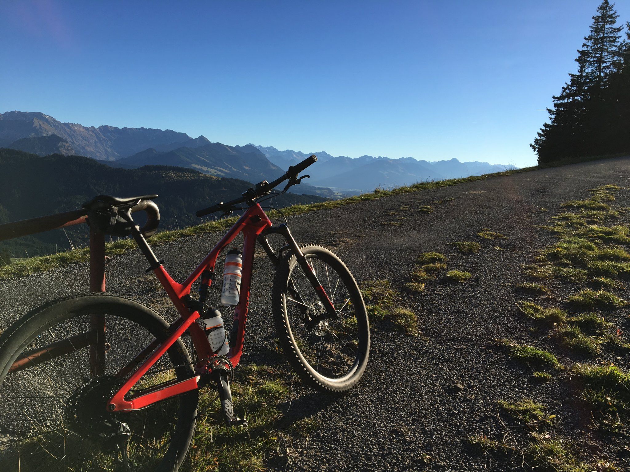

Guten Morgen Michi,
Reinhold Troll hat mir im letzen Quartal 2017 mein Bike RM Element kpl. mit deinen Komponenten aufgebaut.
Vor allem der LRS ist TOP, da hat Reinhold sich wieder selbst übertroffen, super präzise, steif und knapp 1400gr. leicht (29“, 25er Maulweite).
Das einzige was den Aufbau etwas trübt ist die Haltbarkeit der Markierungen auf deiner ADVANCED SL Sattelstütze, nach wenigen Einsätzen ist im beanspruchten Bereich bereits keine Markierung mehr zu sehen :-(.
Was können wir denn da machen :)?
Gruß
Jürgen E.
