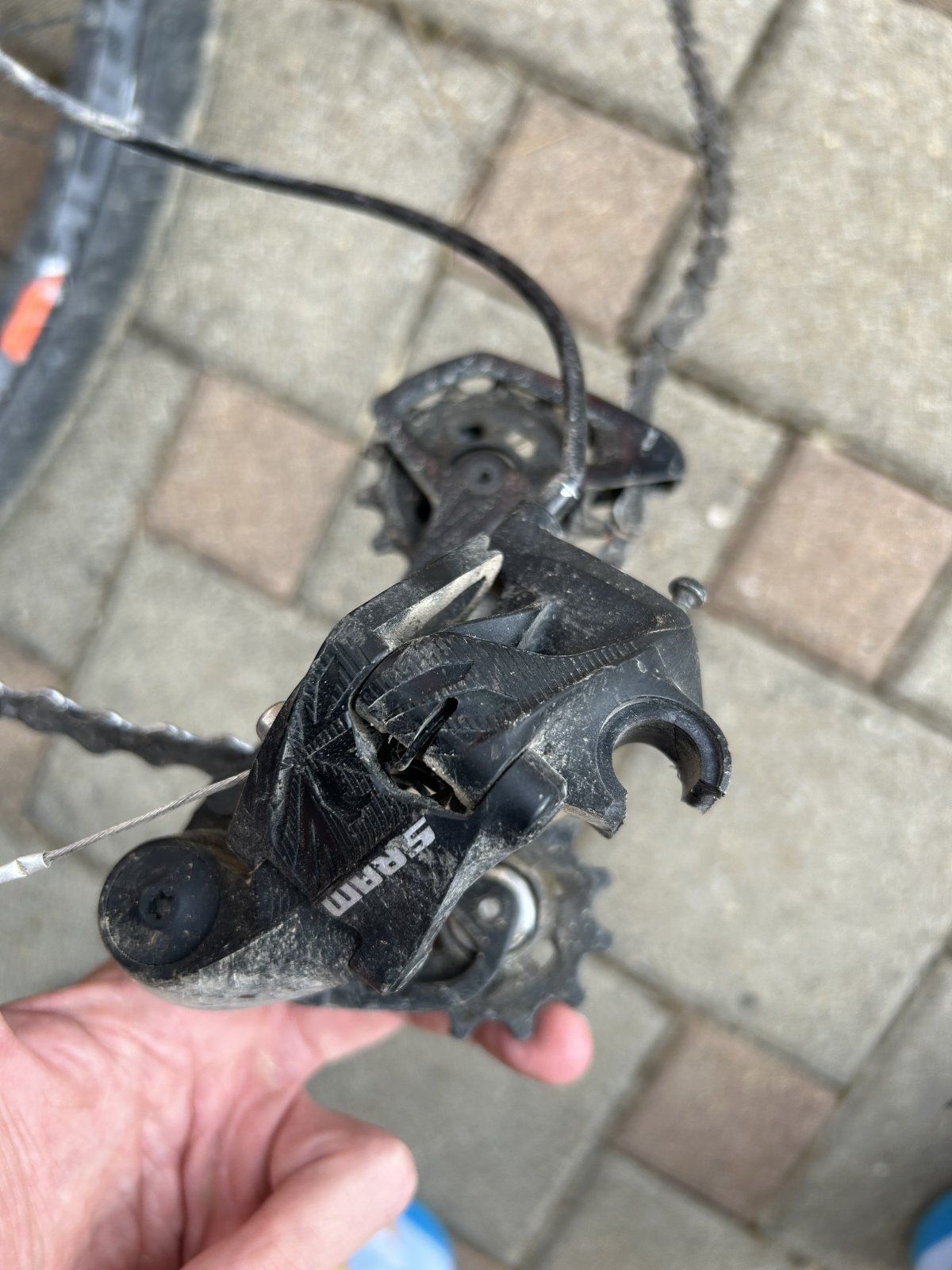

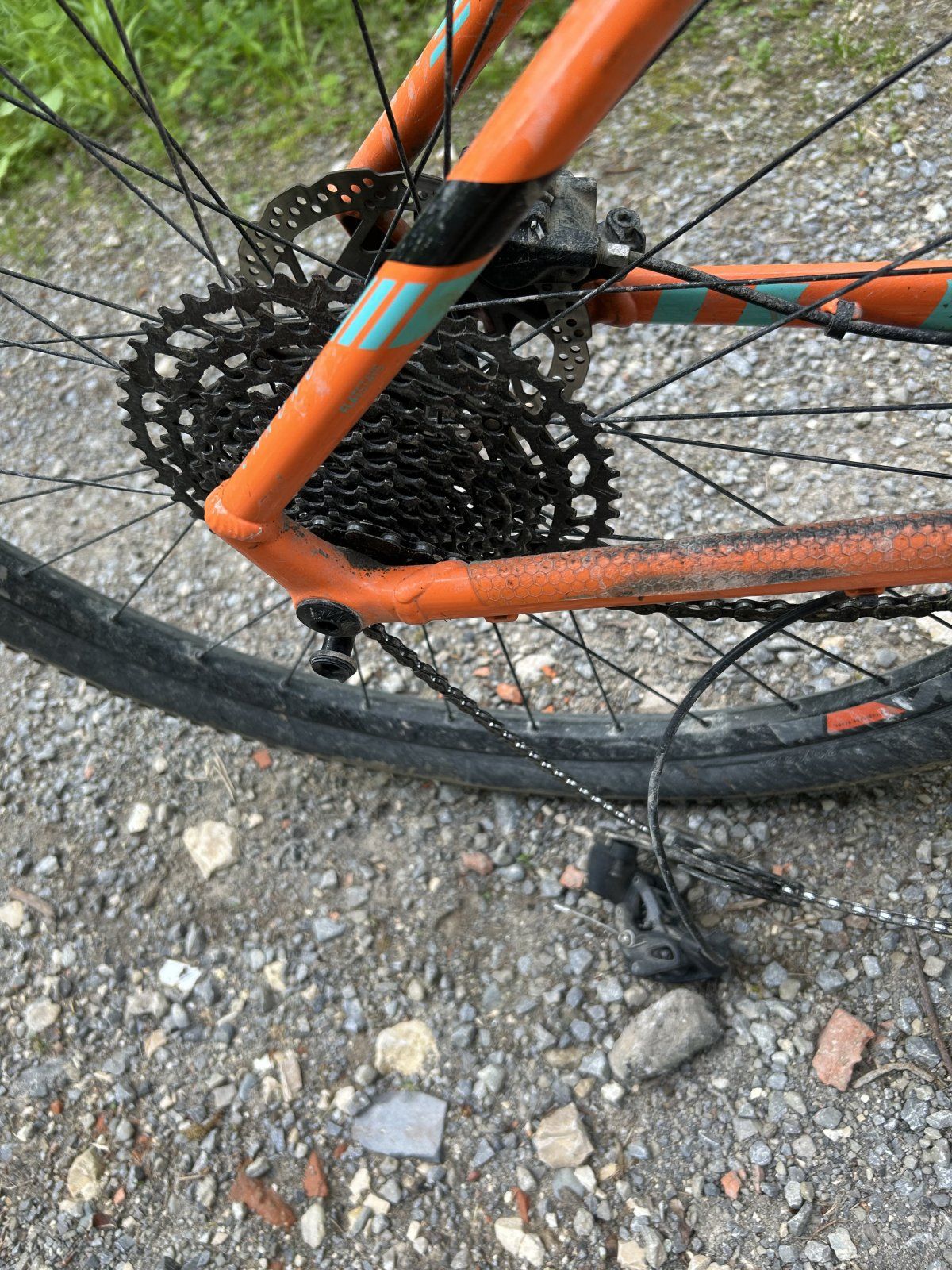

Hallo zusammen,
habe mir gestern das Schaltwerk abgerissen. Nun muss wohl ein neues her so wie ich das beurteilen kann. Momentan ist eine komplette Sram SX montiert, wäre es hier sinnvoll auf ein GX Schaltwerk umzurüsten? Oder was kann ich hier im Idealfall aufrüsten?
Danke euch und viele Grüße

Zwischen NX und GX merkst du vorerst keinen unterschied, das GX ist um einiges langlebiger, eigene Erfahrung.
SX würde ich nicht nehmen.
Was ich dir aber empfehlen kann, ist der GX Schalthebel, kostet nicht viel, bringt aber ein großes Plus an Schaltgefühl/Genauigkeit. Den Schalthebel merkst du.
Würde GX Schaltwerk und Schalthebel empfehlen.
Habe bei mir auch auf GX aufgerüstet.
Ja, nehme auf jeden Fall noch ein GX Trigger dazu. Beim Schaltwerk würde ich auch direkt zu GX greifen. Der Unterschied in der Schaltperformance zwischen NX und GX ist eher gering, aber das NX verschleißt schneller. Außerdem kostet das GX nur +-5€ mehr.

Und das Schaltauge würde ich prüfen. Dann steht einer sauber laufenden Schaltung nichts im Weg.

Wenn Kassette,Kettenblatt, Zughülle und Endkappen der Hülle noch in Ordnung sind fehlt aus meiner Sicht nix.

Wenn ich richtig gezählt habe, hast du 12 Gänge. Du brauchst also auch ein 12- Fach Schaltwerk. Da verlinkte ist nur 11- Fach.
