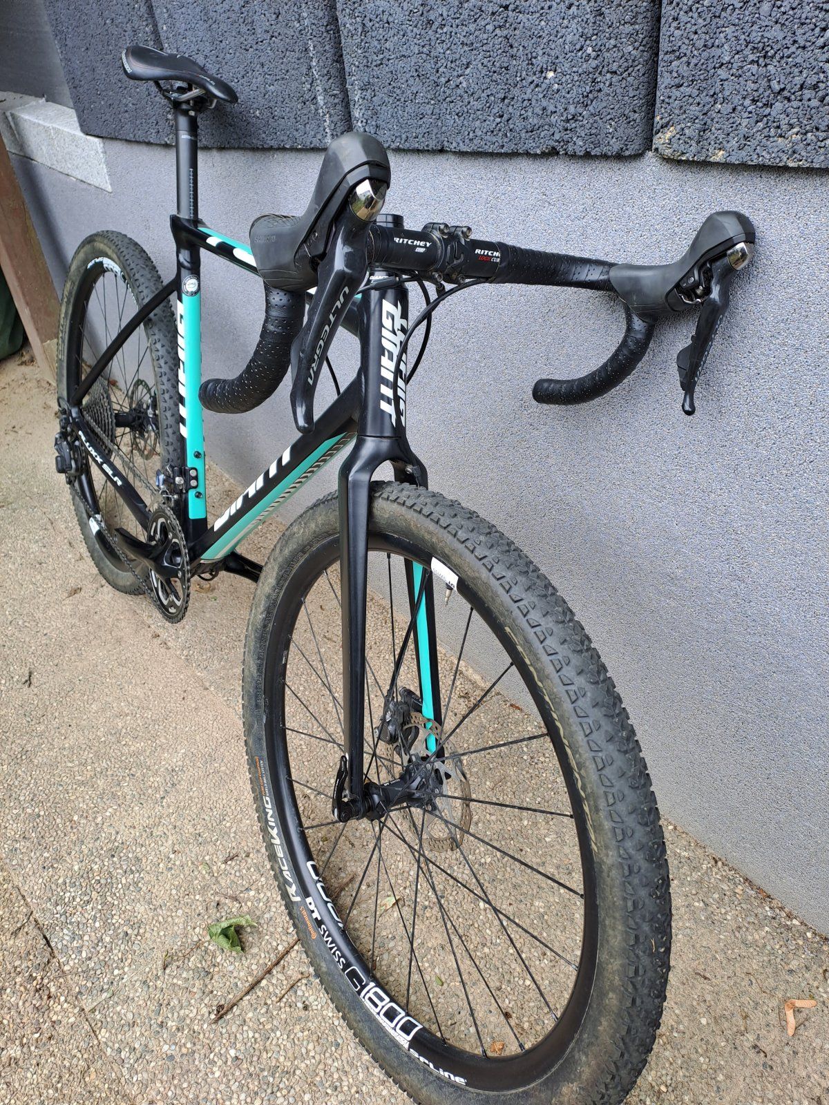

Fürs Grübeln ins neue Jahr hinein (; breite Puschen auf 27,5 und dann mit 46-36 und 11-42. Das schon ein spaßiges universelles Bike. Aber ist alles Geschmackssache. Ich bin am Ende beim Hardtail gelandet und hab einen Haken hinter dem Thema Crosser / Gravel gemacht.
@Hip91
Danke dir. Sieht interessant aus. Hatte zwar vor, einfach auf den verbauten 29er LRS dicke schluppen zu machen, aber wenn ich dein Bild so anschaue, macht das mit 650b schon sinn...
