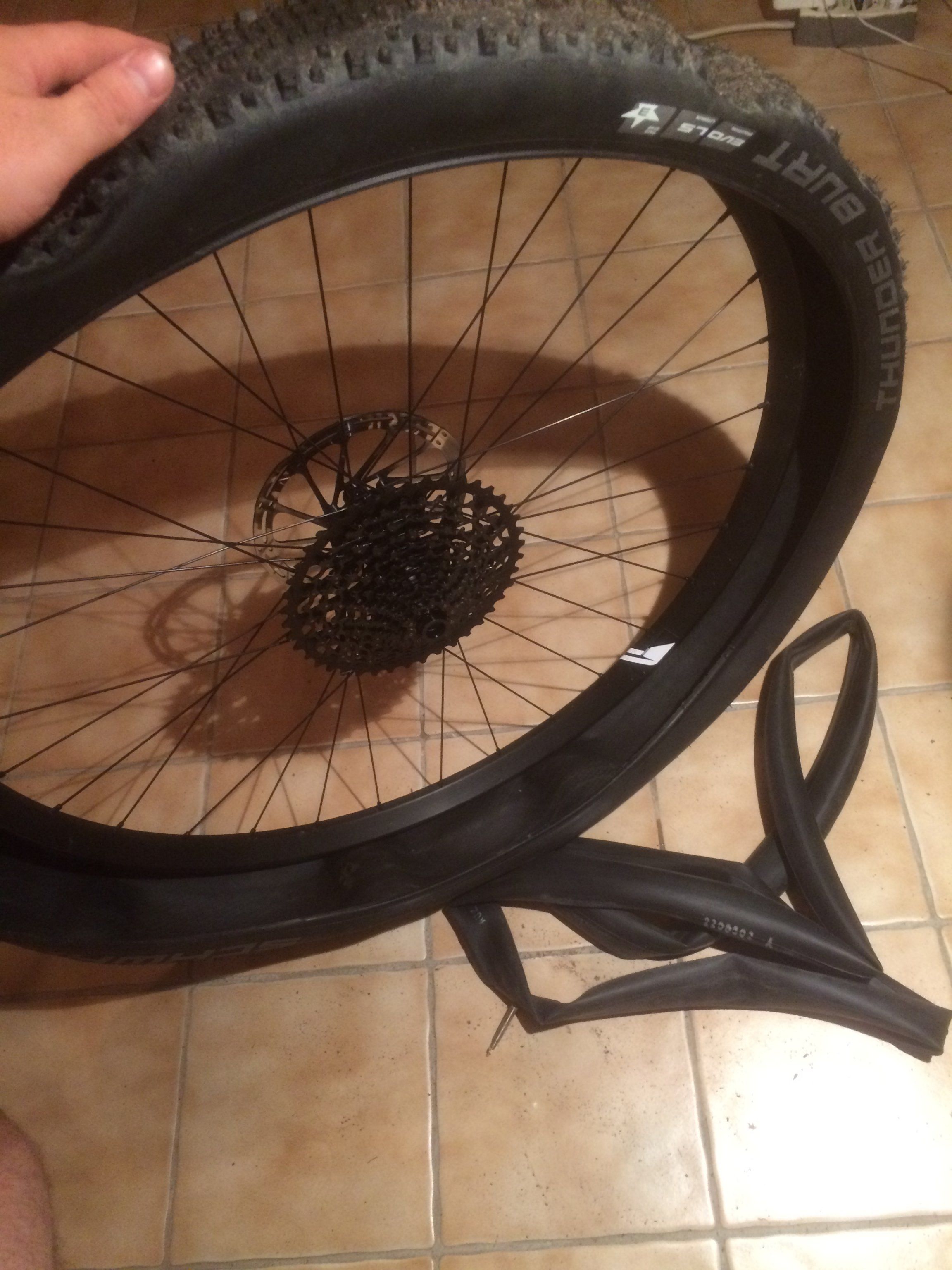

Hallo zusammen,
ich habe heute das Lector bekommen und habe, nachdem ich den Montageservice des Händlers nochmal überflogen habe, direkt ne kleine Tour gemacht.
Geiles Bike aber wie es der Teufel will, habe ich mir auf dem vorletzten Kilometer nen Platten am Hinterrad eingefangen.

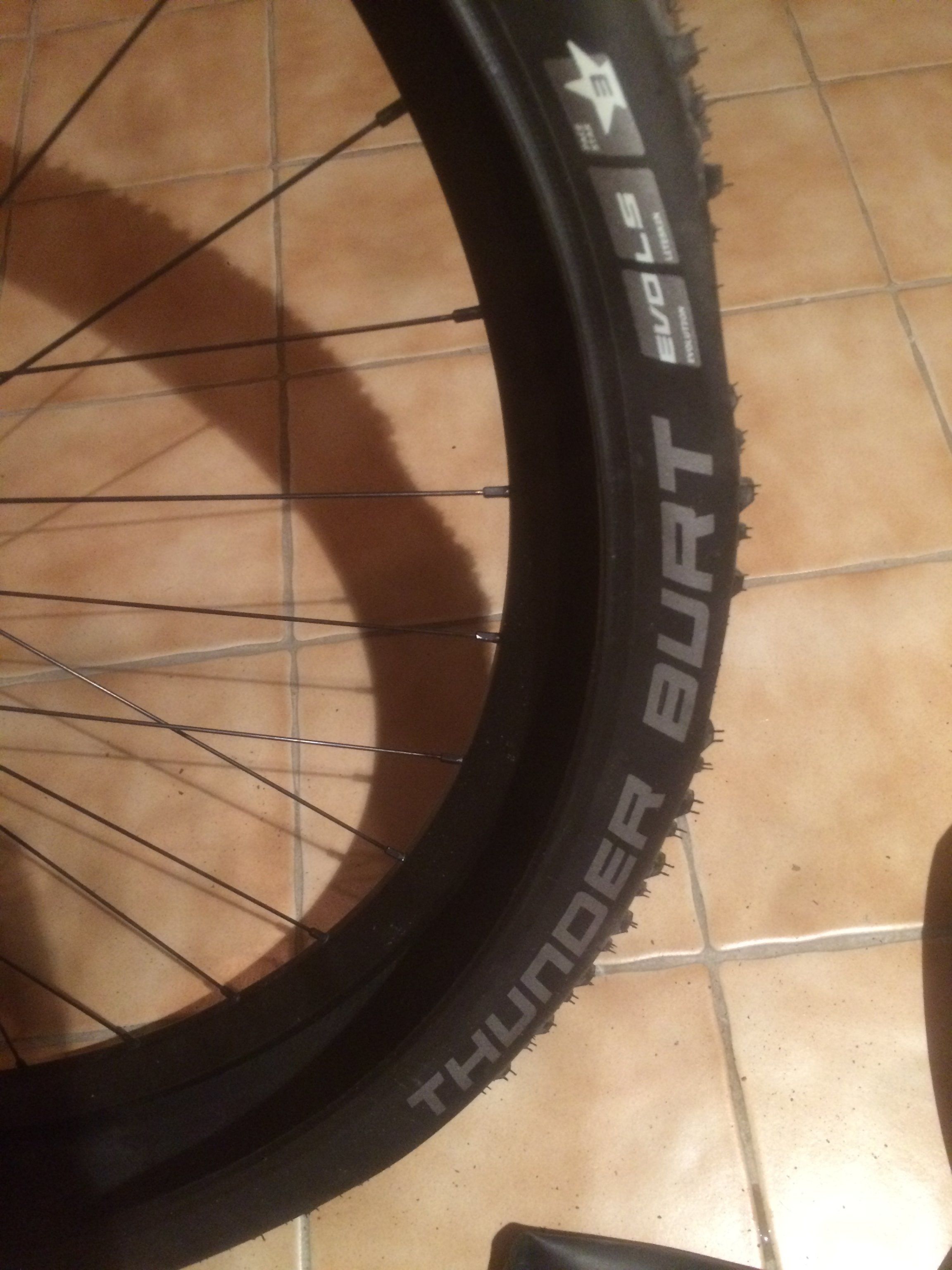

Laut Homepage des Händlers sind verbaut:
Felgen-Rims: NoTubes ZTR Crest
Reifen-Tire: Schwalbe Rocket Ron-Thunder Burt 2.25

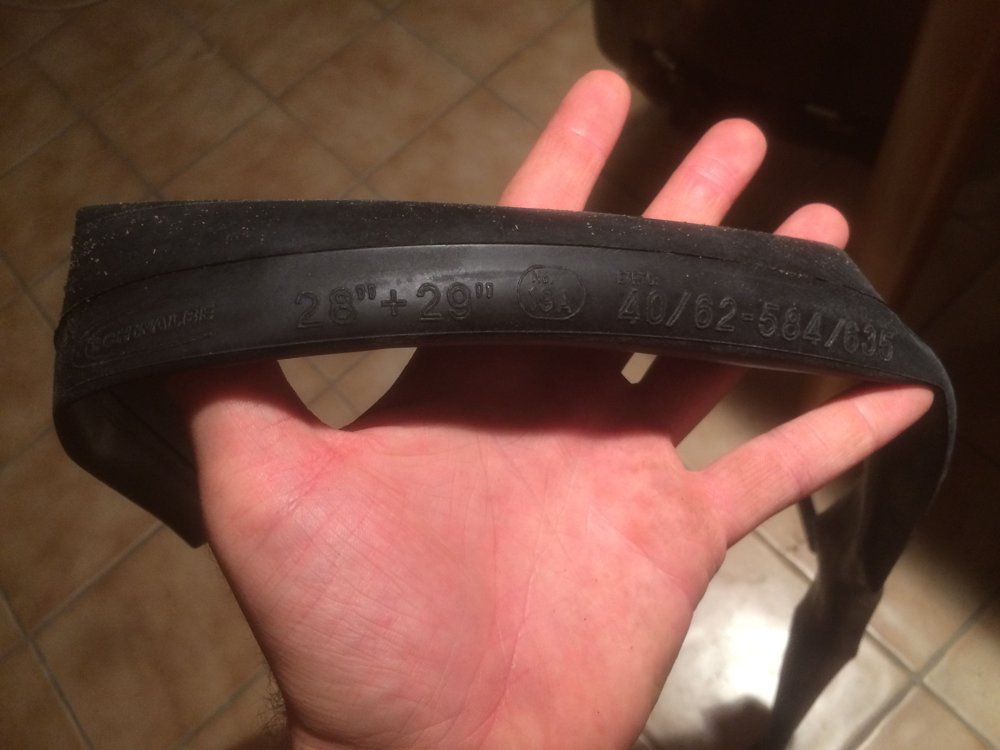

Da war ich erstmal verwundert, dass trotz zahlungspflichtigen Montageservice keine Milch drin war.
Nachdem ich dann 2 km nach Hause gelaufen bin -was soll auf der Jungfernfahrt schon passieren, natürlich kein Pannenkit/Handy dabei- habe ich dann den Reifen genauer unter die Lupe genommen.
Unterm Wasser strömte Luft aus dem Ventilbereich. Also genauer nachgeschaut und siehe da, ich habe nen Schwalbe-Schlauch im Reifen gefunden.
Ich finde das nicht korrekt seitens des Händlers, würde fast sagen, dass das nen unschönen Beigeschmack hat. Wozu steht in der Beschreibung tubeless, wenn doch einer drin ist.
Wie seht ihr das, ist die Montage so in Ordnung? Ich würde zumindest mal ne Mail mit nem negativen Geschmäckle aufsetzen, für knapp 3.000 € finde ich das nicht in Ordnung.

Erstmal würd ich mich über mein neues Rad freuen. Dann käme lange nix ;)
...und ja, dann würd ich vielleicht zum Händler gehen und ihm sagen: Hömma, da und da stand Tubeless drin, war aber nicht, gleich nen Platten gezogen, 2km Laufen müssen blabla.. Und dann sollte dein Händler „Oh sorry, keine böse Absicht“ sagen und dir nen kleinen Gutschein oder nen halben Liter Dichtmilch in die Hand drücken und gut is. Ok, wennˋs dir zu mühselig is, das selbst umzubasteln, sollte er es auch machen. Aber das käm für mich nicht infrage, dann hätte ich ja womöglich 2 Tage mein neues Rad nicht, an dem ich mich erfreuen kann...
Sofern der Händler nicht explizit erwähnt hat, dass das Bike Tubeless ausgeliefert wird, kann man eigentlich immer davon ausgehen, dass ein neues Komplettbike mit Schläuchen ausgeliefert wird.
Egal wie oft "Tubeless" bei den Beschreibungen irgendwelcher Komponenten steht.
EDIT:
Ich sehe grad, dass da eh Liteskins verbaut sind. Die Liteskin Ausführungen werden von Schwalbe auch nicht als Tubeless Reifen verkauft:
LiteSkin
Die leichteste Option. Die LiteSkin MTB Reifen verzichten auf SnakeSkin, haben aber ebenfalls den extra-stabilen Reifenkern. Wer den Aufwand nicht scheut, kann auch diese Reifen mit Dichtflüssigkeit auf Tubeless umrüsten. Wir können jedoch keine Garantie dafür übernehmen, dass ein LiteSkin Reifen mit handelsüblichen Mitteln in jedem Fall sicher und dauerhaft dicht wird.
Werden sich nur die wenigsten Händler freiwillig antun.
Hast du mit dem Händler abgesprochen das er die Reifen auch mit Dichtmilch befüllt!?
Normal werden Räder eig immer mit Schlauch geliefert,viele wollen ja auch keine Dichtmilch!
Ne habe wir nicht drüber gesprochen.
Aber gut zu wissen, dass neue Räder generell mit Schläuchen verbaut werden. Das wusste ich tatsächlich nicht.

Ok, dann habe ich nichts gesagt. Dachte der "Thunder Burt" würde ausschließlich tubeless montiert. Insbesondere da ne tubeless-Felge verbaut ist. Darum wunderte ich mich.
Was würdet ihr empfehlen, neuen Schlauch rein, oder tubeless-Ventil und Milch nachrüsten?
Danke Euch. Ihr helft mir aus der Zweirad-Steinzeit anno Fat Chance langsam aber sicher in der Moderne anzukommen ;-)
Ich persönlich fahr Dichtmilch nur an meinem 29er Hardtail im Renneinsatz.
Sonst fahr ich nur mit Schläuchen,Fully,Rennrad,Crosser ...
Ob du den Zusatzschutz mit Milch brauchst,musst du selbst wissen!
Die Milch dichtet ja nur ganz kleine Einschnitte,Dornen usw ab.
Wie schwer bist du denn?
Also ich empfehle jetzt mal bei lite skin eher keine Dichtmilch. Kann sonst unter Umständen sein, dass du vor jeder Ausfahrt 1. den Reifen aufpumpen musst bzw. 2. auch unter der Fahrt dir die luft ausgeht.
Hab ich alles schon gehabt.
Wahrscheinlich den Satz besser mit Schlauch, auch nicht mit zu niedrigem Druck je nach Fahrergewicht aufpumpen. Dann weniger Platten aber auch weniger Komfort und Traktion und Fahrgefühl im Gelände.
Den Satz mal niederfahren.
Nächsten Satz verstärkte Version der jeweiligen Marken besorgen und dann mit Milch fahren. Oder sofort wechseln. Anderen verkaufen.
Aber Vorsicht die Milch trocknet aus bzw. verschwindet durch die Reifen und du musst auch mal wieder etwas nachfüllen.
Haltbarkeit der verschiedenen Milche sind auch nicht ewig.
Aber dann hast du so gut wie keine Platten mehr.
Kannst mit wenig Luftdruck fahren was den Rollwiderstand verringert im Gelände bzw. Komfort berbessert.
Aber nachpumpen musst du auch von Zeit zu Zeit je nach ReifenMarke
