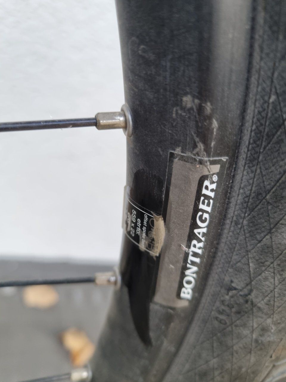

Also es ist eine Felge mit 32 Speichen
Als Maß finde ich den Aufkleber mit den Daten 559X22

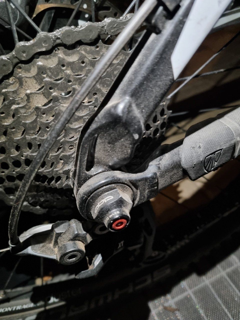

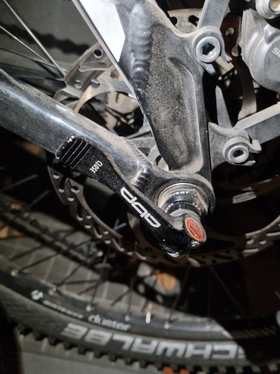

Die Nabe ist eine Shimano FH-M525-SL VIA-M
Siehe auch Fotos.
Was ist das? Ein Schnellspanner oder eine Steckachse?
Es Grüsst LGM

So ganz schlau werde ich aus dem Foto nicht. Die Nabe ist für Schnellspanner, aber die Ausfallenden sehen nicht dazu passend aus. Du hast doch sicher das Hinterrad schon mal ausgebaut?
Die Felge hat eine Innenbreite von 22mm, weniger würde ich da nicht nehmen. Die Form der Felge sollte einigermaßen zum Vorderrad passen. Die günstigeren Felgen sind alle gesteckt, das reicht für Normalbetrieb auch aus, geschweißt liegen die Felgen dann schon bei 60-80€.

Interessante Konstruktion... Sieht nach Schnellspanner durch den Drehpunkt aus?!
Ist Treks ABP Hinterbau bei dem, wie richtig erkannt, der Drehpunkt des HInterbaus in der Achse liegt.
Findet man auch heute noch in allen Trek Fullys (so weit mir bekannt).
Um das umzusetzen ist eine längere/ spezielle Ächse nötig.
Früher, wie bei dem hier gezeigten 2009er Remedy war das noch Schnellspanner. Aber 2011 dann Steckachsen.
