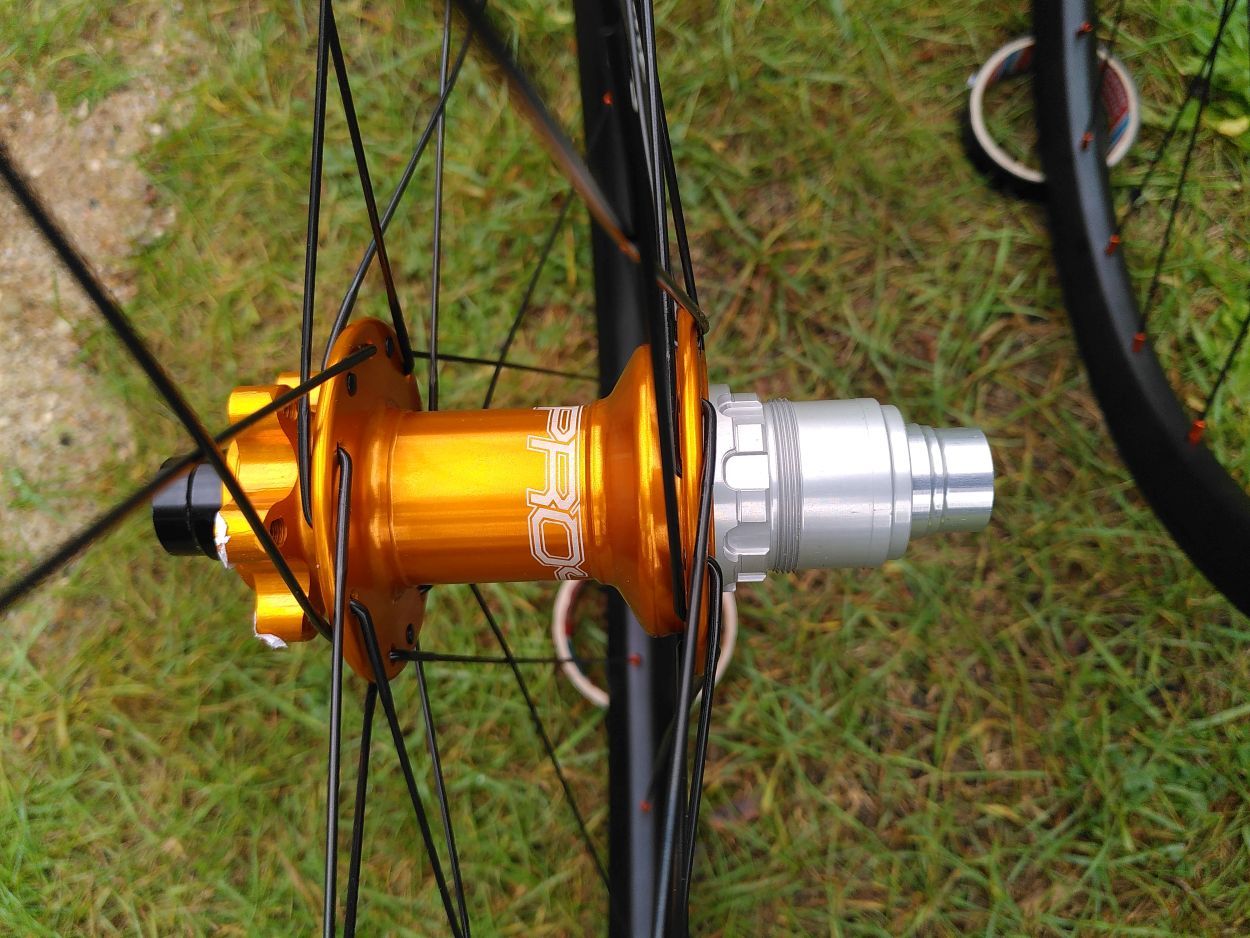

Hi, meine Hope Hinterradnabe ist heute angekommen.
Was mich etwas wundert ist das die Farbe eher ein Gold-Orange ist.
Gibt es zwei orange Töne von Hope?
Weil so sieht sie definitiv nicht aus: Hope Pro 4 Boost
Naaa, die farblichen Darstellungen auf Monitor und Produktbildern ist manchmal etwas irreführend. Das Orange von Hope ist nicht so kräftig, eher ins Bronze/Goldene gehend. Industry Nine oder Aivee haben hier das deutlich kräftigere Orange.

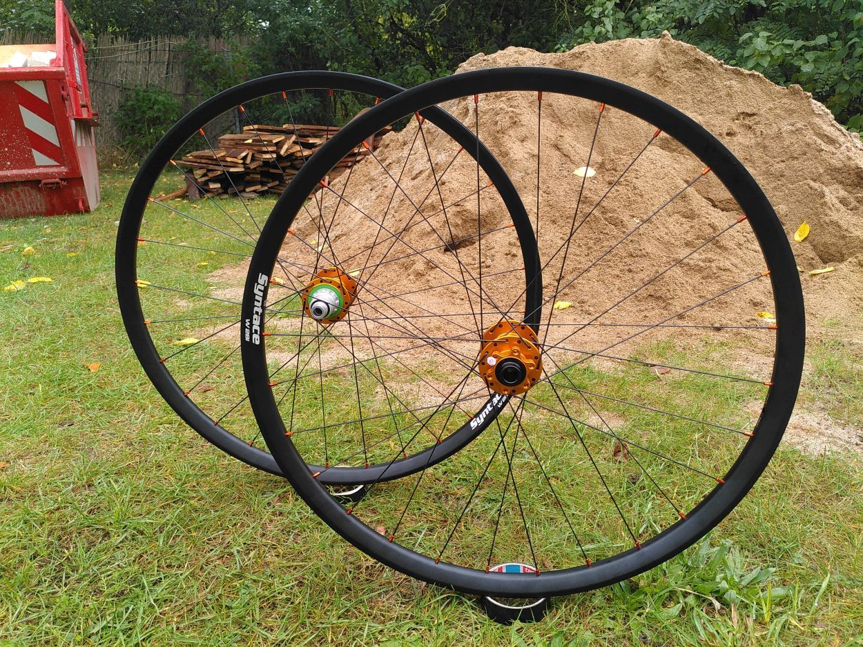

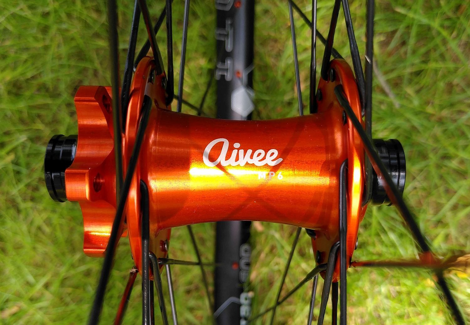

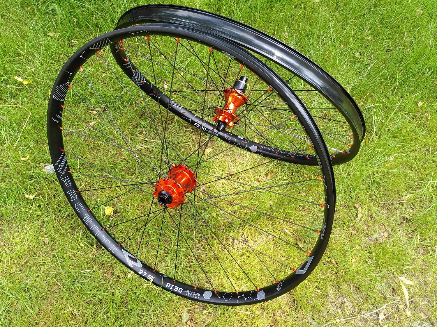

Die Aivee Edition One und die Hydra von I9 sind vom Orange her sehr nah beisammen und würde ich als deckungsgleicher zu den Polyax Nippeln beschreiben als die Hope Naben.
Allerdings habe ich schon so manche LRS mit den Orangen Hope Naben und orangen Nippeln aufgebaut - auf Grund der räumlichen Distanz zwischen den farbigen Teilen fällt der Farbunterschied meiner Meinung nach nicht sonderlich stark auf.
Edit: habe mal ein paar Bilder zusammengesucht, die ich im Laufe der Zeit mit den einzelnen Naben machen konnte. Leider ist die Sortierung hier komplett abhanden gekommen beim Reinladen in den Beitrag, weshalb das etwas unübersichtlicher Abfolgensalat geworden ist. Die MP Serie von Aivee ist übrigens discontinued - die Eloxierung wird aber bei der Edition One genau so fortgeführt, deshalb ist das Farbbeispiel hier durchaus relevant.
Die Hope Pro4 stecken hier in Syntace W33i, die Industry Nine in Newmen Evo SL A30 und die MP6 in Pacenti PI30 Felgen, das zur Übersichtlichkeit...
Der Unterschied würde mich jetzt auch nicht stören aber die Nippel/Ventile passen gerade so zur Lackierung des Bikes (Lack und Elox passt ja eh nie 100% zusammen).
Wohingegen die Hope am absolut anderen Ende der Skala sind:
Bike = sehr rotes dunkles Orange.
Nippel/Ventile = heller und etwas mehr Gelb.
Hope= viel heller und sehr Gelb/Gold

EDIT: Die Naben sehen je nach Licht sehr unterschiedlich aus. In meinem Werkraum unter Leuchtstoffröhren ist die Farbe wie oben angegeben. Allerdings sehen sie draußen im Sonnenlicht sehr viel besser und orangener aus. Daher würde ich bei Neukauf immer empfehlen die Farbe erstmal unter Sonnenlicht zu beurteilen, bevor man die Naben wegen Nichtgefallen zurückschickt! ☝️
Preislich wären die Edition One attraktiver als die Industry Nine Hydra, so viel steht fest. Die Aivee werden in Frankreich produziert und ich finde sie durchaus solide als Nabe, sie ragen jetzt aber nicht wirklich mit irgendeinem Merkmal sonderlich heraus, finde ich zumindest. Da steht die Hydra schon auf einem ganz anderen Blatt...
