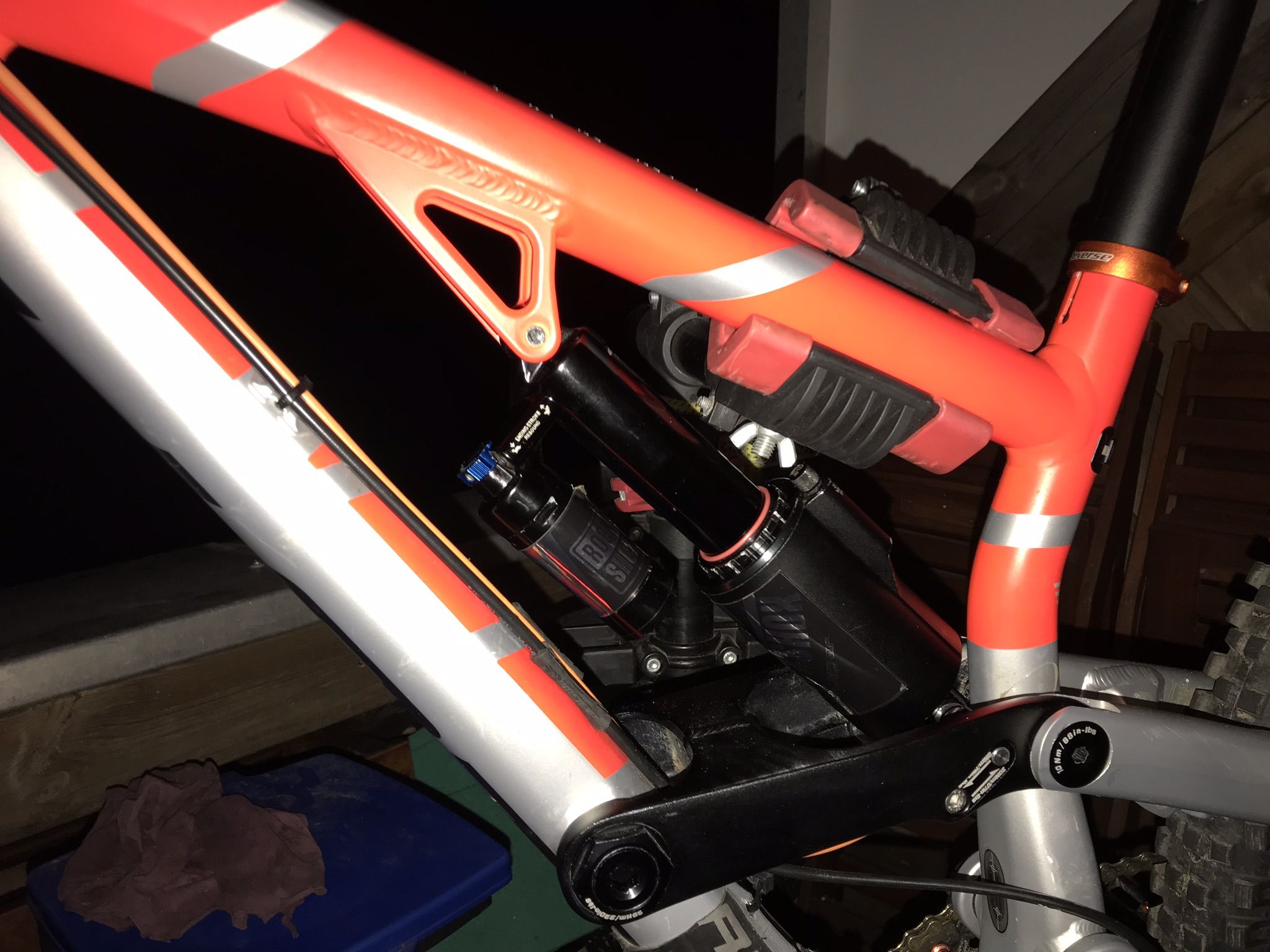

Hier ein Bild vom hinterbau

Hallo,
dein Rocco Dämpfer hat 241x76!
Wo nimmst du die 190mm Federweg her? Gemessen?
Dein Voltage hat meines Wissens nach nur 180mm.
Du kannst problemlos einen Dämpfer mit selber Spezifikation fahren solange dieser nicht mit einem anderen Bauteil kollidiert (Umlenkung usw.)
Bei den älteren Model konnte man den Ferderweg durch unterschiedliche Anlenkpunkte und verschiedene Dämpferlängen variieren.

Dies ändert aber nichts an der Tatsache das der Dämpfer 241x76mm hat. Der Hub in Verbindung mit der Anlenkung macht den Federweg. Der Anschlag zählt nicht, da dieser sich bei einem Durchschlag verformt.
Somit kannst du wie schon geschrieben fast jeden Dämpfer fahren ;) der Vivid baut recht groß auf, somit möchte ich mich nicht festlegen ob dieser problemlos passt. Bei einem Bighit von Specialized gab es dort Probleme wenn man einen Vivid verbauen wollte.

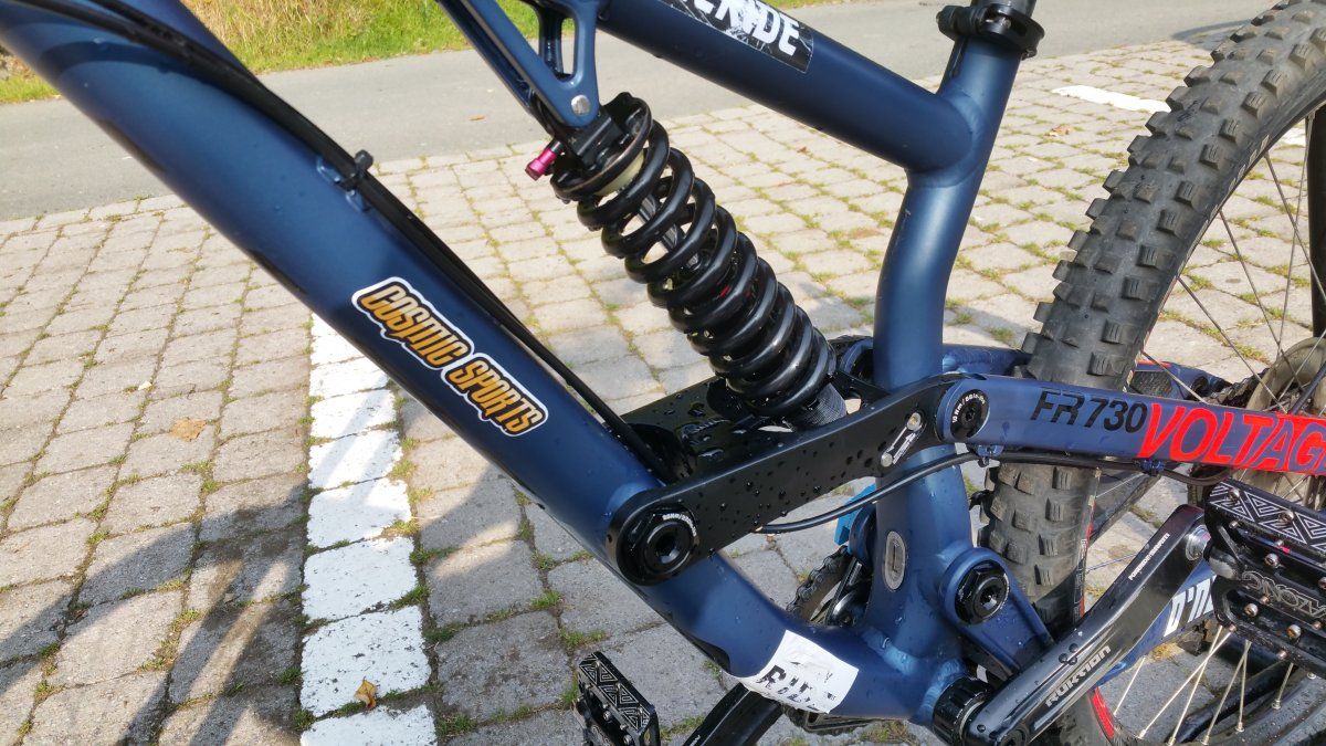

Würdet ihr eher den Fox DHX 5.0 Air oder den Rock Shox Vivid R2C Coil in das FR 730 einbauen? Ich wiege 83kg ohne Ausrüstung. Gefahren wird ausschließlich im Bikepark mit Liftunterstützung. Passen die Buchsen 22x9,6 von dem
Dämpfer in das FR 730.
Der Fox DHX ist ein super Dämpfer auch wenn der Ruf ihm nicht gerade voraus eilt. Richtig ist, dass ihm Endprogression fehlt und er schnell durch den Federweg rauscht bzw. viel Weg schon bei kleinen Sprüngen nimmt. Dem kann man aber mit etwas Geschick gut entgegen wirken. Luftkammer verkleinern und den Shimstack anpassen. Wenn das nix für dich ist dann lass lieber die Finger davon.
Unproblematischer ist da immer ein Coil Dämpfer :daumen:
Von deinen zwei beschriebenen würde ich eher den Vivid nehmen als den DHX.

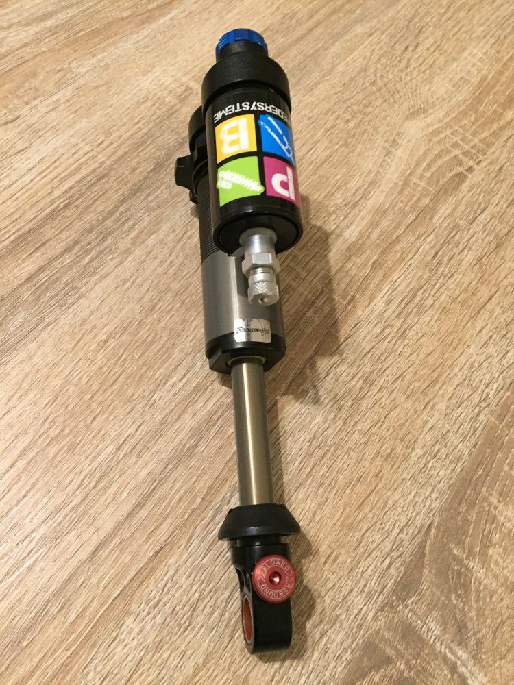

Oder auf einen getunten Fox Van RC zurückgreifen. Diese sind im original Zustand recht günstig und bieten nach einem Tuning eine Menge Performance fürs Geld.

Ich habe die Reichmann Wippe in Verbindung mit einem 241mm Dämpfer verbaut was in dieser Kombi 208mm am Heck generiert (nur am FR10/20/30 möglich)! Ich fahre ausschließlich im Park aber dort eigentlich alles.
Der Stack vom Dämpfer wurde auf meine Vorlieben abgestimmt und macht genau das was er soll. Schön schnell und feinfühlig am Anfang und trotzdem genügend Druck beim Absprung und massig Endprogression.:D
