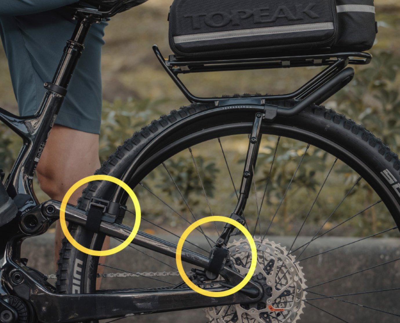

Also die Schreibweise von Taipei im Artikel ist ja mal wirklich abenteuerlich. Den neuen Tetrarack mit 22 kg Zuladung finde ich aber echt interessant. Mich würde jedoch interessieren, wie die Montage aussieht, wenn man die Befestigungsöse nicht hat. Das wird leider auf den Bildern nicht gezeigt.

Danke für den Hinweis, Bilder von der Montage ohne Öse findest du auf der Website: https://www.topeak.com/global/en/product/1684-TETRARACK-M2-HD

Verstehe ich das richtig, dass die vollen 22kg nur ausgenutzt werden können, wenn ich die Ösen an der Seite verwende? Also könnte ich meine MTX-Tasche mit den ausklappbaren Seitentaschen nur mit maximal 16 kg beladen?

Das ist korrekt so. Die Trägerplatte kann mit 16 kg belastet werden, die seitlichen Flaschenhalteraufnahmen mit je 3 kg = insgesamt 22 kg.
