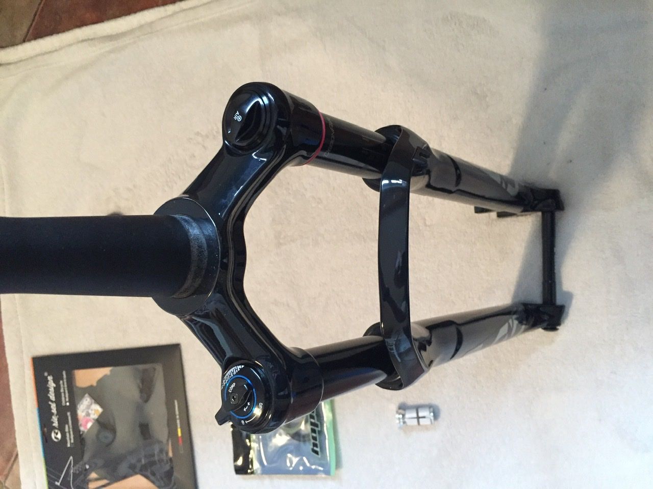

Die Gabel hab ich heute morgen eingebaut. Fehlt nur noch die finale Kürzung. Ging problemlos, die beiden Lager, unten Hope und oben Acros, sind super gedichtet und fein einstellbar. Der expander auf dem Bild, diente nur zur erstmontage. Da kommt später noch was anderes. Hatte ich noch liegen, taugt mir aber nicht so.
Erste Runde auch schon gedreht. Bin positiv überrasch, sehr feinfühlig einstellbar. Bin froh, die Ulimate mit einstellbarer low speed Druckstufe genommen zu haben. Die von der Rock Shox App vorgeschlagenen Einstellungen, passen mir übrigens sehr gut. Trifft ziemlich genau den SAG.
Danke nochmals für die Unterstützung, auch wenn ich beim blau gepasst habe. :D
