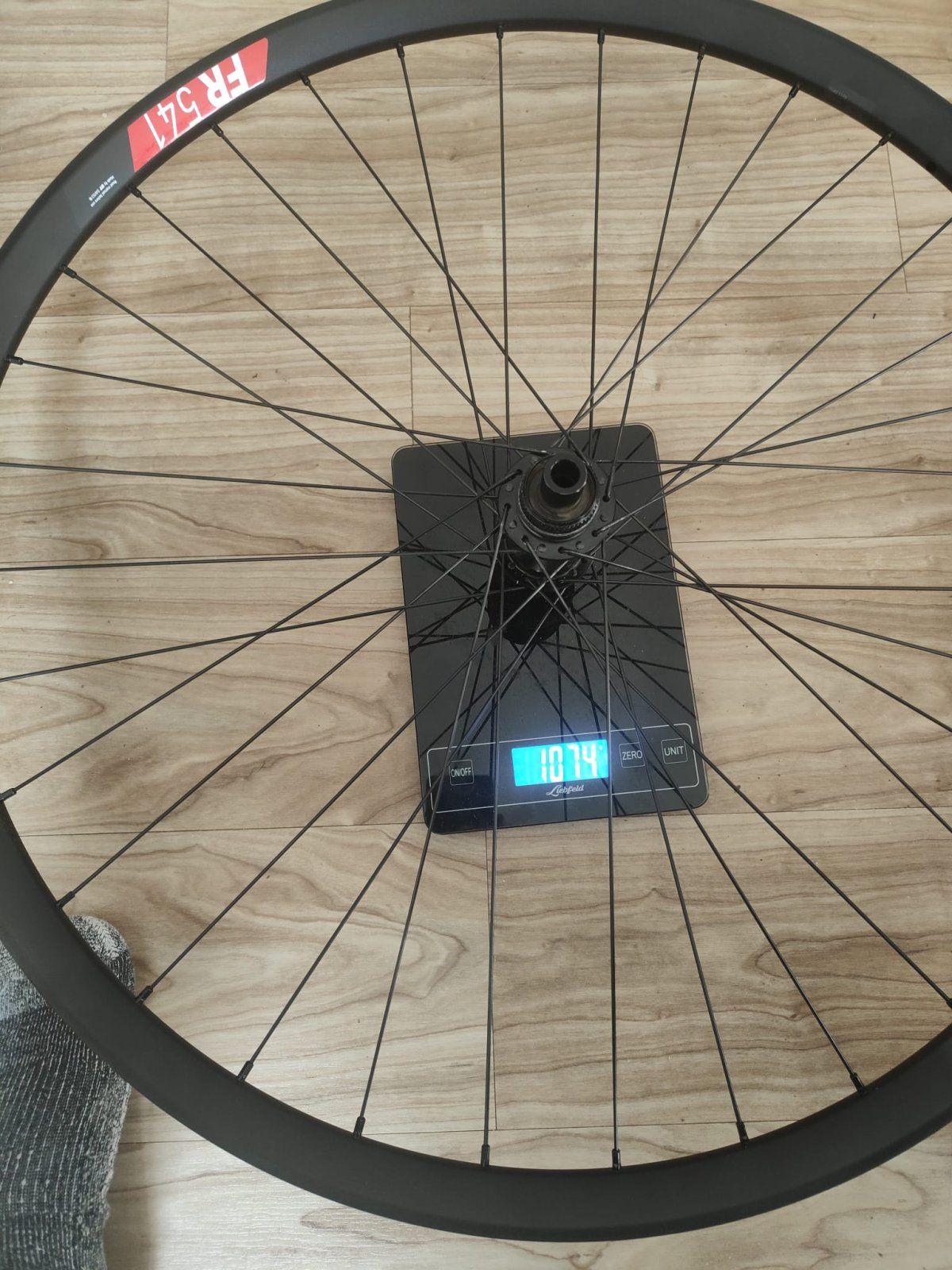

FR 541 mit (alter) DT 350 hinten wiegt übrigens 1074g:

Da bleibe ich bei DT Swiss und dem Laufradbauer meines Vertrauens.
Mein aktueller LRS von ihm:
DT Swiss 240 20x110 classic 28 loch
DT Swiss 240 12x150 32 Loch
Beide mit J-Bend Speichen
Dazu jeweils DT Swiss FR541
Speichen:
VR R Sapin d light 1,65
VR L Sapin race 1,8
HR R Sapin race 1,8
HR L Sapin d light 1,65
Mit Original Alu Nippeln und U Scheinben die bei den Felgen dabei waren.
VR : 936 Gramm
HR : 1008 Gramm
Insgesamt 49 Gramm schwerer und eigentlich hätte man vorne ruhig eine leichtere Felge nehmen können…
Für alles zusammen mit Speichen und dem Laufradbau in super präziser Qualität waren es knapp unter 600€
