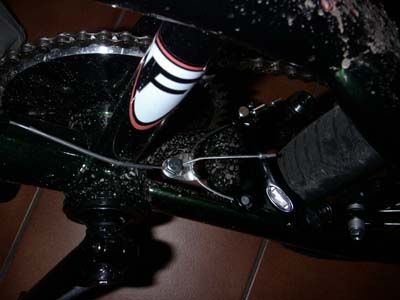

Hallo,
müßte der Bremszug der hinteren U-Brake nicht wie bei mir auf dem Foto, hinter dem Sattelrohr entlang laufen?
Gruß
Niels
Durchsägen werde ich da bestimmt nix, da der Bremszug durch eine graue Kunststoffröhre (auf dem Foto kaum zu sehen) vollkommen reibungslos am Sattelrohr vorbeigeführt wird.
Hatte am am Anfang die Bremse auch, wie bei Kater zu sehen montiert, aber dann auf anraten eines Kollegen, wie bei mir zu sehen, umgebaut. Ich muß sagen, die Bremsleistung hat sich enorm gesteigert.
Hier auch ein Link, der zeigt, daß das Bremskabeldreieck hinter das Sattelrohr gehört:
http://www.bigboysports.de/BBS-Magazin/u-brakeeinstellen.htm
und hier der Link mit einem Foto, wo es genau zu sehen ist:
http://www.bigboysports.de/BBS-Magazin/Workshops/u-brake/ubr6.jpg
Gruß
Hilfe, soviel Müll auf einmal :)
Nein, wenn dein Sitzrohr keine Führung für das Bremskabel hat, _muss_ das Dreieck _vor_ dem Sitzrohr sein. Wenn du eine Führung _durch_ das Sitzrohr hast, dann _hinter_ dem Sitzrohr.
