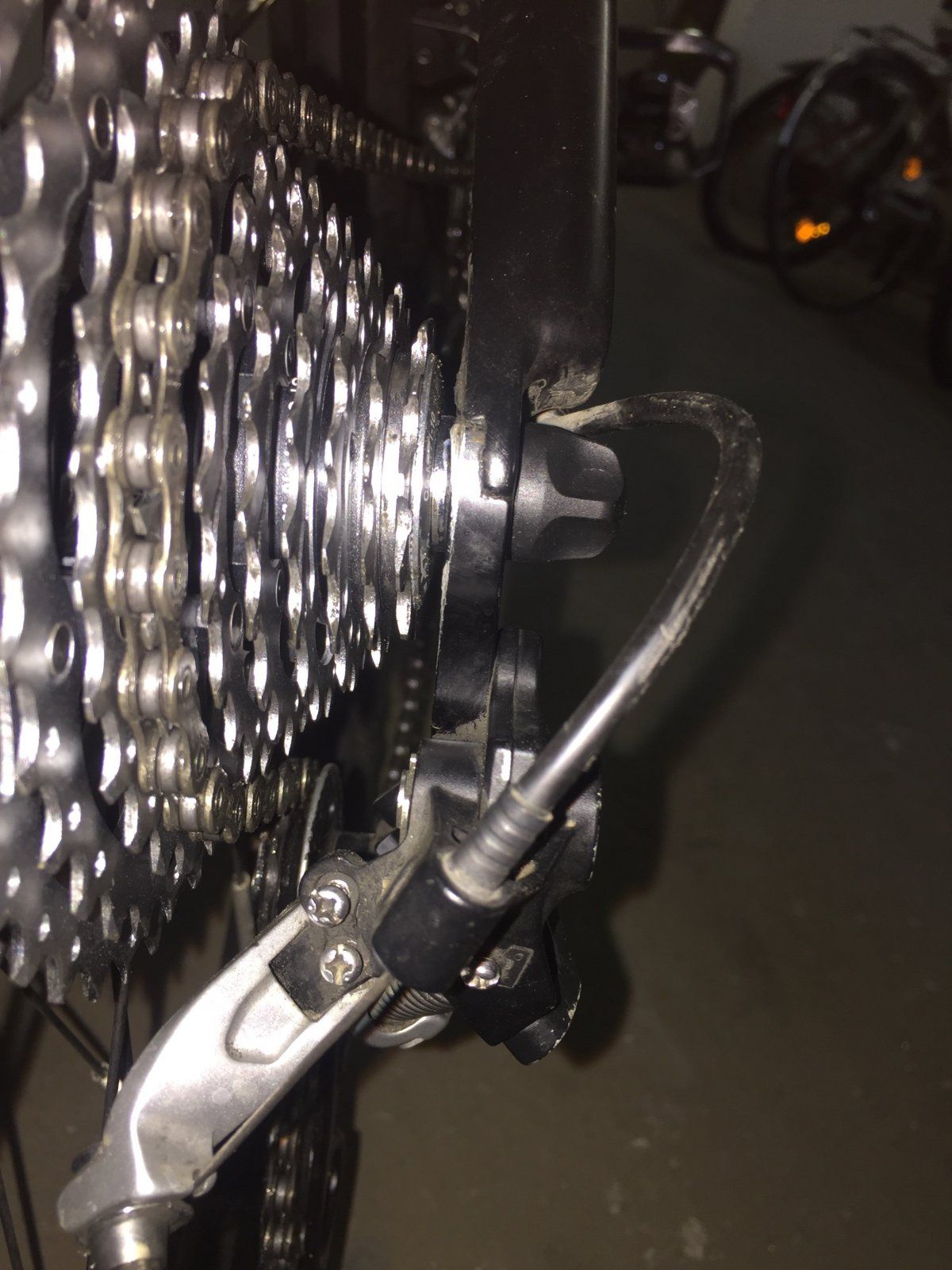

Ja, bei meinem Durcheinander. Sorry - Anfängerfehler und eine Lehre fürs Leben zugleich :) Selber schrauben macht ja Spaß. Ich habe mal zwei Bilder reinkopiert.
Beim Wiedereinbau der Schaltröllchen alles richtig gemacht, Kette auch richtig eingefädelt ? Genietet oder Kettenschloss?
Die Ketten sind genietet. Hab das Modell CN-HG95. Die hatte kein Pfeil aber meine irgendwo gelesen zu haben, dass die Aufschrift außen sein muss. Könnte ja sein, dass es an Schaltröllchen liegt, aber nicht sicher. Ich habe letztes Wochenende die Schaltröllchen runtermontiert und gereinigt. Das unterste Schaltröllchen hat ein Pfeil (nicht im Bild). Diesen hab ich fachgerecht und mit der richtigen Pfeilrichtung wieder montiert also Pfeil nach hinten. Das zwei Schaltröllchen (auf Bild bike2) hatte aber kein Pfeil. So bin ich mir nicht sicher, ob ich diese richtig montiert habe. Ich bin einfach danach gegangen, dass die Beschriftung außen ist.

Wenn nicht, dann dreh mal die 3. Schraube am hinteren Rahmenende hinten so, daß dass das Schaltwerk auf dem größten Ritzel gerade noch so 5mm Abstand hat
Welche der drei Schrauben auf den angehängten Bilder soll ich schrauben? Und ist der Abstand nicht bereits nah genug? Sieht schon knapp aus.

Korrigiert mich, wenn ich falsch liege, aber eine nicht ganz korrekt eingestellt B-Screw führt doch nicht dazu, dass die Kette überspringt, oder? Das Schaltverhalten leidet!?
