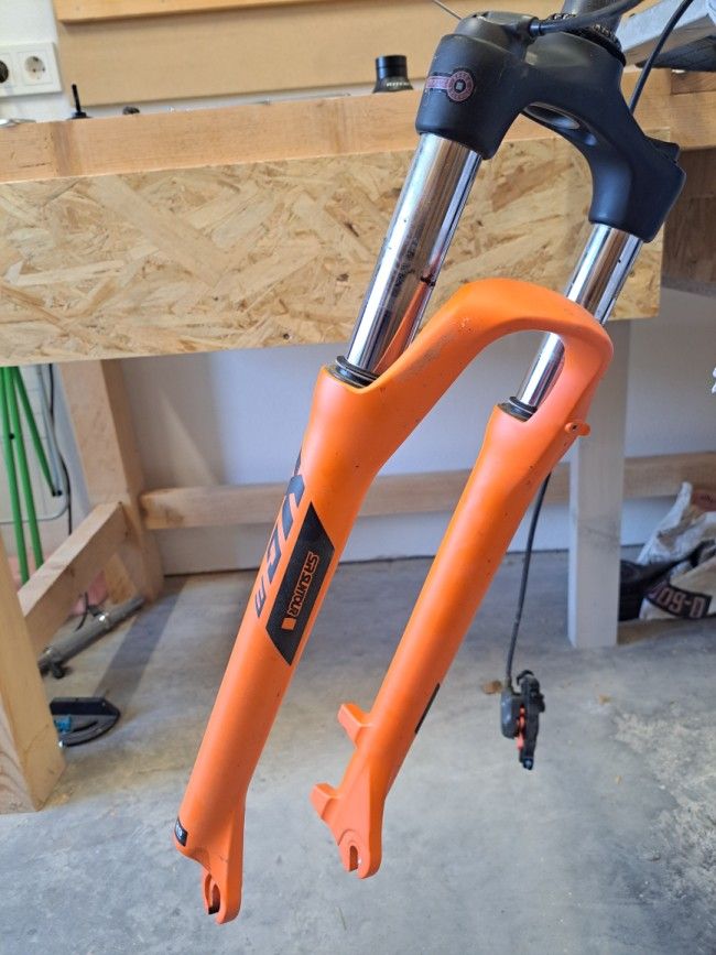

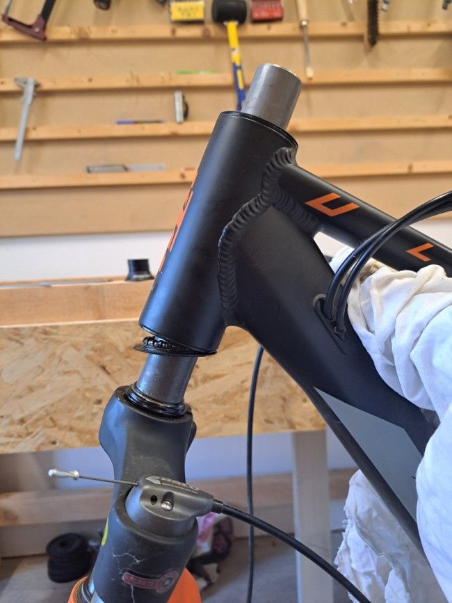

Die Gabel auf den Fotos ist meine aktuelle Suntour XCM.
Hab sie zwar nicht ganz ausgebaut, aber der Durchmesser ist durchgehend ~28,5mm, was den 1 1/8 Zoll entspricht.
Also würde die Judy Gold mit 1-1/8" und die Manitou Markhor passen. Sehe ich das richtig?
