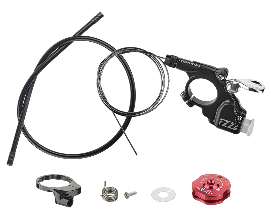

Original kostet immerhin 50 EUR 🤔
Kann man das Kit selbst einbauen oder sollte das nur ein Fachmann machen?
Das sieht eigentlich einfach aus. Tretlager, Ketten, Kassetten wechsle ich sonst auch selbst.
(Manitou Milo Lock Out Remote Nachrüst-Kit für ABS/ABS+ Federgabeln ab 2011)

Gibt es bei einem Remote Lockout was zu beachten?
Ja , das er zur Gabel passt und vor allem das die Gabel auf remotelockout umbaubar ist .
Funktioniert da jeder beliebige?
Nein
Manche können es manche nicht

Zum Einbauen der neuen Sperrdämpfereinheit kannst du der Service Anleitung folgen:
Die Kapitel "Ausbau des Sperrdämpfers" und "Einbau des Sperrdämpfers" sind für dich relevant.
Seite 21 Beachten, kann sein dass du Öl nachfüllen musst.
Okay, das ist dann doch eher was für 'n Profi mit Handschuhen und gut ausgerüsteter Werkstatt.
