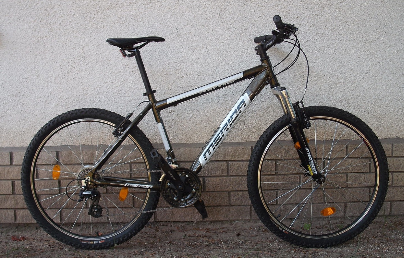

ich suche eine neue Federgabel für mein Bike, es ist ein Merida Matts von 2009:
Das Bild zeigt nicht meins, ist aber das Baugleich. (Bildquelle http://szirszarjaim.blog.hu/2010/07/23/mtb)
