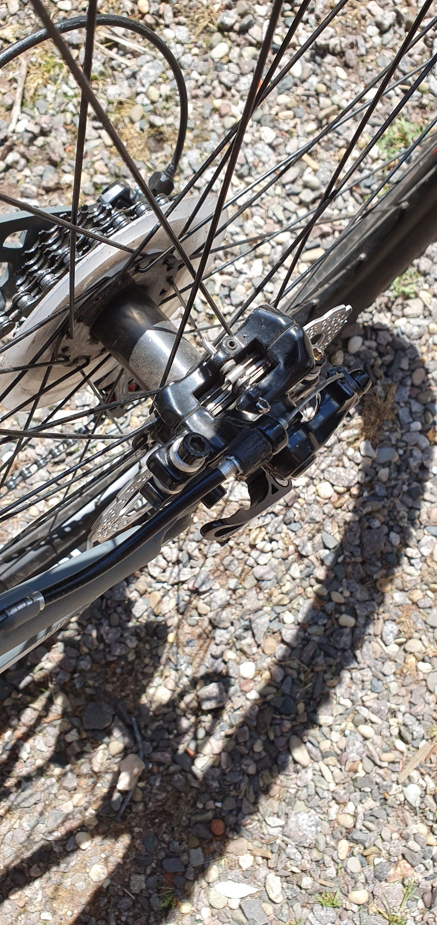

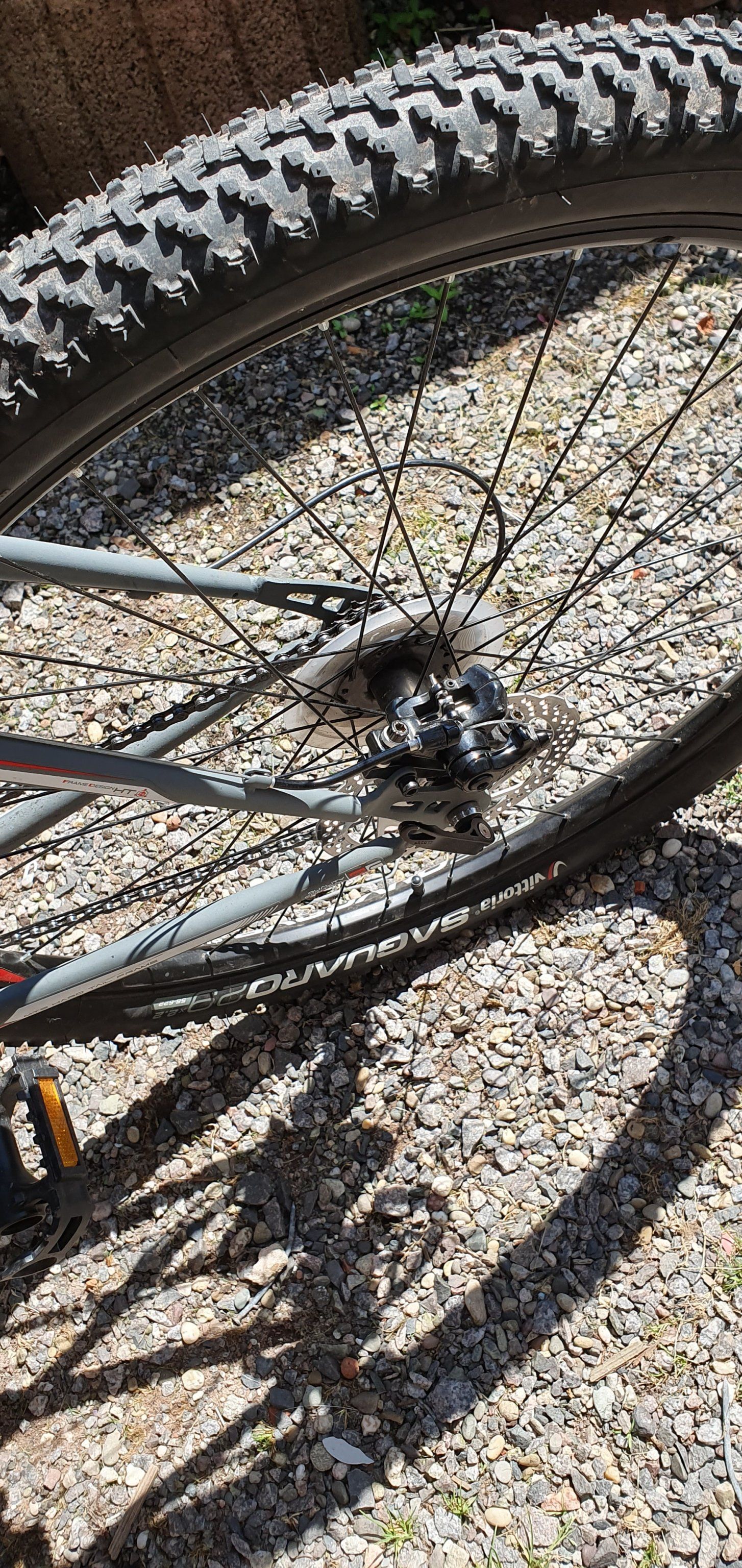

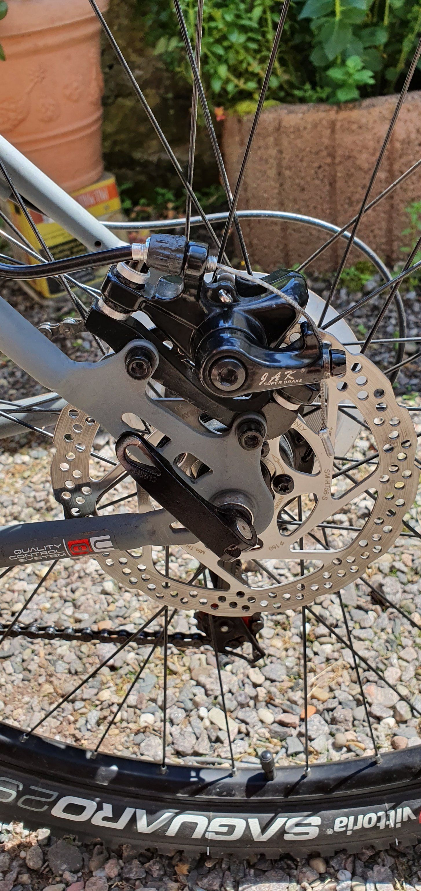

gestern ist die hintere Bremse am Rad meiner Freundin kaputt gegangen. Jetzt wollte ich eine neu bestellen und mir nicht ganz sicher ob das so funktioniert.
Verbaut ist eine JAK - 8 mit 160mm Bremsscheiben. Ich hätte ja einen Link gesucht, allerdings finde ich keinen mit genau diesen Bremsen darum mach ich mal ein Bild dazu.
Kaufen wollte ich folgende:
https://www.fahrrad.de/shimano-deor...3.html?dwvar_M361783_color=405913&cgid=37088#
und
https://www.fahrrad.de/shimano-deor...1.html?dwvar_M361781_color=405911&cgid=37088#

Empfehle dir noch andere Bremsscheiben, weil die beläge der Deore/SLX/XT weniger hoch bauen und mit dem, breiten Reibring/Lochmuster deiner Scheiben manchmal nicht gut zurechtkommen. BZW mit deinen Scheiben kann die neue Bremse ihre Kraft nicht voll entfalten, da sie nicht gelasert, sondern gestanzt sind => nicht plangeschliffen.
Ob deine vorhandenen Adapter wohl passen?
Die hier sind gut und auf Deore/SLX/XT abgestimmt.
Wenn du die Scheiben behalten willst, reicht auch so ne Bremse.
Die verwendeten Beläge passen besser zur Scheibe.
Selbst die wird besser bremsen, als die jetzige.
Das Bike ist ja preisgünstiger und wahrscheinlich soll sich die Umrüstaktion in Grenzen halten?
