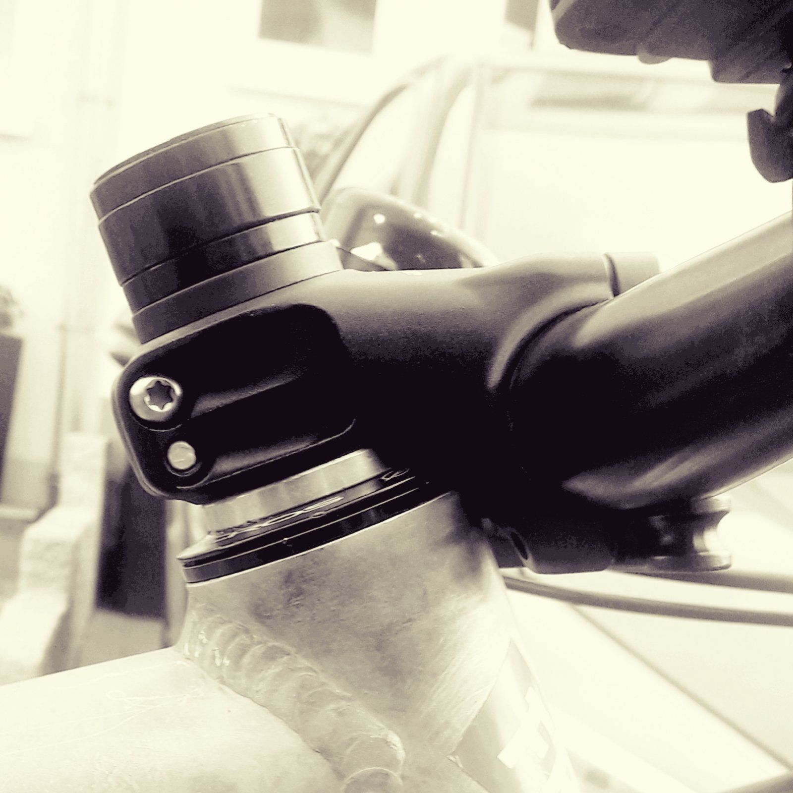

Ich bin an meinem nsbikes surge Evo den 60 mm vorbau negativ montiert gefahren. Lief super, mir gings vor allem um eine sportlichere Position im Sitzen. Da ich doch häufiger lange Asphaltstrecken als Anfahrt habe war mir das doch wichtig. Was passieren kann ist, dass der Lenker bzw der Schalthebel oder der Dropperposttrigger bei einem Sturz am Oberrohr anschlagen kann.
Ich würd sagen besorg dir günstig einen Vorbau und probier es aus.
Ich habe wegen Mullet einen -17° 50mm Vorbau von Procraft, musste aber noch 3mm Spacer drunter montieren weil sonst der Schalthebel am Oberrohr anschlägt.
Funktioniert einwandfrei.
habe meinen neg vorbau bekommen.
war für die katz. volle kollison mim oberrohr wenn keine spacer drunter und wenn spacer drunter komme ich nicht tiefer als mit normalem vorbau jetzt. kann ich mir schenken.
dürfte wohl bei den wenigsten bikes wirklich gut funktionieren.

Das ist doof...Kollidiert der Vorbau, oder die Hebel? Welcher Vorbau? Haste ein Foto?
M.
Also bei mir habe ich mit dem 3mm Spacer noch knapp 1cm Luft mit dem Vorbau zum OR. Das OR geht bei dem Rahmen im 90° Winkel vom Steuerrohr weg.
Lenker ist ein Newmen 760mm mit 10mm Rise, mit weniger habe ich keinen Lenker gefunden der ähnlich Back und Upsweep hat.
So eine Art Knock Block wäre nicht schlecht.
Wobei ich aber vom Federweg vorn eh nicht viel höher könnte, man merkt beim langsamen fahren schon wie der Lenker seitlich wegkippt mit knapp 64° LW.
Von der Balance v/h passt das im Moment auch ganz gut.
Früher mit vorne 15mm mehr FW aber 650B und nur 35mm Vorbau, hatte ich zu starkes untersteuern.
