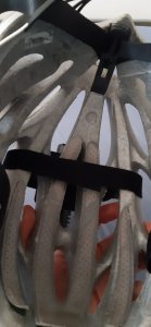

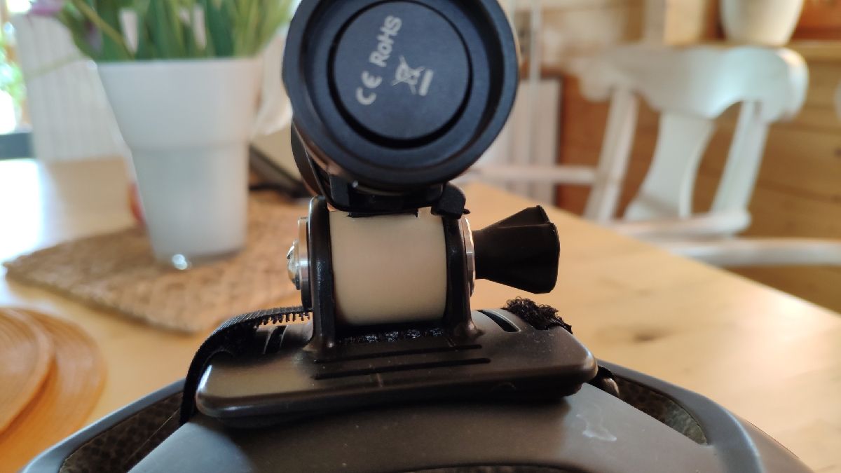

Wie hast du den Helmhalter hin bekommen?
Basteln ist nicht so mein ding...
Habe mir auf eBay den Twofish flashlight Holder geordert und an die Helmhalterung meiner vorigen Chinalampe gemacht. Hält bombig.
Diese Helmhalterung wiederum hatte ich so gemacht, indem ich die der Lamoe damals beiliegende Kopfhalterung genommen und die Bänder abgeschnitten habe. Anstelle der Bänder habe ich dann links und rechts einen Klettverschluss drangemacht, das ganze kommt durch die Luftlöcher am Helm und los geht's. Vielleicht bekomme ich noch Bilder hin. Nehme die SD05 heute Abend noch zum Laufen auf den Trail mit. Es wird hell werden (Stufe Medium genügt mir dabei vollkommen, auch auf dem Rad).
VG
Die gesamte Konstruktion basiert zwar auf Klett, aber es hält prima. Vielleicht habe ich irgendwann die Muße, mir etwas ,,professionelleres" zu basteln. Bis dahin fahre ich abends lieber noch `ne Runde :)

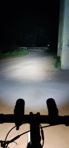

Es wäre schön, wenn die die gleiche Farbtemperatur hätten. Die 6000K sind schon richitg weiss, was mir nicht sonderlich gefällt. Also wenn jemand schnell eine haben will, würde ich mein SD05 New Version auch abtreten.
Das Farbbild der Lumintop ist WESENTLICH wärmer. Auf der Straße fahre ich nur mit ihr.vielleicht lässt sich der Kontrast der Lichtfarbe hier ganz gut erkennen, da sind beide eingeschaltet.
Was für eine Farbtemperatur hat deine Sorfin, 5000K oder 6000K ?
So viel erkenne ich jetzt nicht auf dem Bild, nur dass das eine recht helle Geschichte ist. :)
Die Lumintop hat die gelbe Färbung direkt vor dem Rad, sie Sofirn ist der runde, kaltweiße Kreis, der daran anschließt und die Lumintop schlichtweg überstrahlt. Nehme an, es ist die 6000k Variante.
