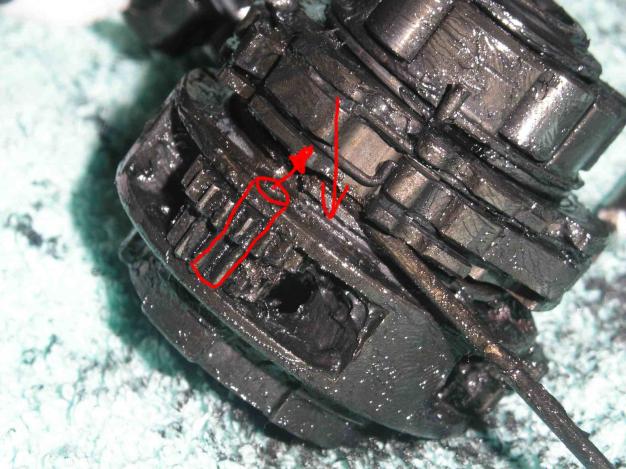

So - ich habe nun Neuigkeiten:
Ich habe die Schaltung nun komplett zerlegt und dabei habe ich entdeckt, dass die Achsen der 3 Zahnräder aus ihren Führungen gerutscht waren - auf den Fotos habe ich sie wieder zurückgedrückt. Die Zahnräder liefen dadurch sehr rauh, weil die Achsen aus dem Gegenlager gerutscht waren und die Zahnräder nicht im Zentrum gelaufen sind. Nachdem ich die Achsen zurückgedrückt hatte, habe ich festgestellt, dass diese jederzeit wieder herausrutschen können, da eine Sicherung fehlte. Wie auf den Fotos zu sehen, war eine Nut vorhanden, aber kein Sicherungsring, der umlaufend das herausrutschen der Achsen verhindert - das ist ja ein starkes Stück!!!
Da ich das Rad neu bei einem Fachhändler gekauft habe und die Schaltung niemals geöffnet habe, muss ich davon ausgehen, dass Shimano * bei der Montage diesen Ring vergessen hat.
Was tun - (Samstag Abend)?
Habe mir aus einem Stück flexiblem Abluftschlauch den umlaufenden "Federdraht" abgeschnitten und kleiner gebogen. Diesen Ring habe ich nun montiert - die Achsen können nun nicht mehr herauskommen - auf den Fotos kann man das ganz gut sehen.
Probefahrt beendet - alles wieder ok. Es hat also wirklich daran gelegen.
Nachdem sich kein Fachhändler meiner Nabe widmen wollte, habe ich es eben selbst gemacht und festgestellt, dass so eine Nabe kein Hexenwerk ist und sehr gut bzw. modular aufgebaut ist.
Wichtig war aber das SG-7C26 Manual, in dem die Demontage und Montage bebildert und mit wichtigen Hinweisen beschrieben war.
Ich teile dies nur mit, falls jemand anders evtl. mal ein ähnliches Problem hat.
Ich würde gerne Shimano * damit konfrontieren - damit ich zumindest einen originalen Sicherungsring bekomme. Hat jemand eine gute Adresse für diese Reklamation parat?
Gruß, helix
