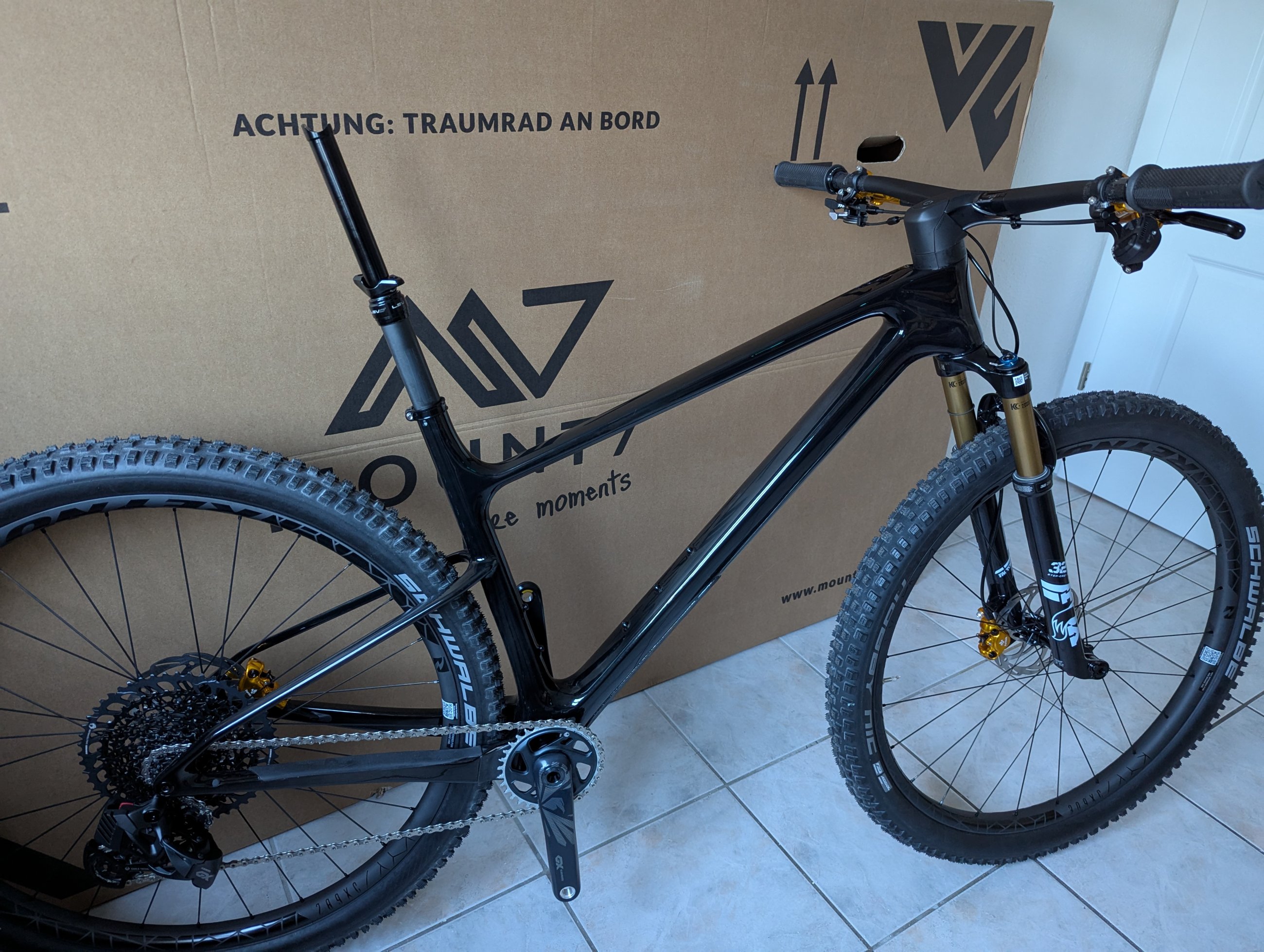

ich bin einer von denen, die sich einen Müsing Specter 29" Carbon Rahmen für 399 € gegönnt haben und werde mir nach und nach ein Hardtail für eine Alpenüberquerung im Sommer 2026 aufbauen.
Ich wollte mir schon lange ein Rad selbst zusammenstellen und habe jetzt einfach mal angefangen. Die Teile sollen möglichst leicht sein, aber gleichzeitig echte Schnäppchen – deshalb kaufe ich sie nach und nach, wenn sich ein guter Deal ergibt.
Während dieses Projekts werde ich sicher einige Fragen zu Komponenten und dem Aufbau haben und hoffe, hier ein paar gute Tipps zu bekommen. :)
Und direkt meine erste Frage:
Der Preis für diesen Carbon-Laufradsatz ist heiß: Reynolds BL 309/289 XC 29" Boost CL Sram XD.
Passt der zu meinem Hinterbau und mein Vorhaben? Ich plane, eine Sram GX Schaltgruppe zu verbauen.
Freue mich auf eure Tipps!

Der LRS passt in den Rahmen. 30/28mm MW ist auch super.
Keine Ahnung wie stabil der ist.
Würde mir da einen LRS aus Alu bei der @Knusperhexe bauen lassen mit DT Nabe oder so. Kommt vielleicht etwas schwerer mit so 1600g, aber du sparst bestimmt auch etwas Kohle
Bremse würde ich auf XT gehen. Gibt bei BD gerade gute Angebote.
Die GX Schaltung mit einer X01 oder XX1 Kette kombinieren, da diese deutlich haltbarer ist.
Dropper wäre für mich Pflicht auf einem AX. One Up, Bike Yoke sind so meine Favoriten. Gibt aber auch andere.
Reifen würde ich den Will vorne und hinten fahren oder vorne den Nic.
Bei Maxxis nen Rekon hinten mit FK vorne. Je nachdem wie die Route Ausschaut.
Lenker/Vorbau bist Glaube gebunden an das was ARC da hat.

So, erstmal vielen Dank nochmal für die ganzen hilfreichen Antworten!
Ich stehe jetzt kurz vor der Bestellung und habe nur noch eine letzte Frage:
Ich bin 1,85 m groß und der Rahmen ist in Größe L. Wie weit sollte die Sattelstütze droppen? 150mm? Leider habe ich da keine Erfahrungswerte und bin mir unsicher, was optimal wäre.

Hi, ich bin 182cm und habe ein Specialized Chisel in L, das hat 1cm weniger Sitzrohrlänge als das Müsing.
Ich fahr eine Sattelstütze mit 125mm Hub und 452mm Länge bei 90cm Schrittlänge und das ist für mich im XC Bereich vollkommen ausreichend.

Mit Schaltauge 1.240 Gramm. Rahmengröße L
