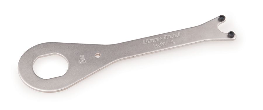

Auf der anderen Seite hatte ich schon einen Konterring mittel improvisiertem Hakenschlüssel abgeschraubt aber da kam nun auch noch keine Lagerhälfte zum Vorschein. Und hier brauchte ich 36mm !! Wer zur Hölle hat denn nen 36er Maul zu Hause?? Ich komme zwar aus ner Landmaschinenwerkstatt aber den 36er hab ich beim Auszug nicht mitgenommen. Ne Rohrzange von Knipex hab ich dem Vater stibitzt, aber der wollte hier so gar nicht greifen. Also ab auf eines der anderen Räder und schnell im Laden nebenan (4km) so einen Steuersatzschlüssel gekauft. Ich hatte die richtige Richtung gewählt und so lies sich das Ding einfach lösen und die Achse rausziehen. Auf der anderen Seite hatte ich Glück und konnte mit ner gekröpften Seegerringzange die Lagerschale lösen. Also alles raus, saubermachen, altes Fett wech, die grüne Liebe Castrol LMX drauf und wieder rein damit.

Wenn Du in Zukunft öfters Klassiker neu aufbauen möchtest, von Parktool gibt es das passende Werkzeug zu akzeptablem Preis. Das HCW4 ist das Richtige. Das evtl. noch ergänzt um das HCW5 (Hakenschlüssel passend für die Konterringe bzw. alte Sachs/Campagnolo Lagerschalen) ist doch recht praktisch...
Top, liegen auch schon bei bc in meiner Wunschliste, danke dir! Gedenke aber das alte Lager gegen ein Patronenlager zu tauschen, mag vielleicht nicht mehr stilecht sein aber der ganze Umbau ist ja kein Katalogaufbau mehr von daher kann ich auch auf Zuverlässigkeit gehen
