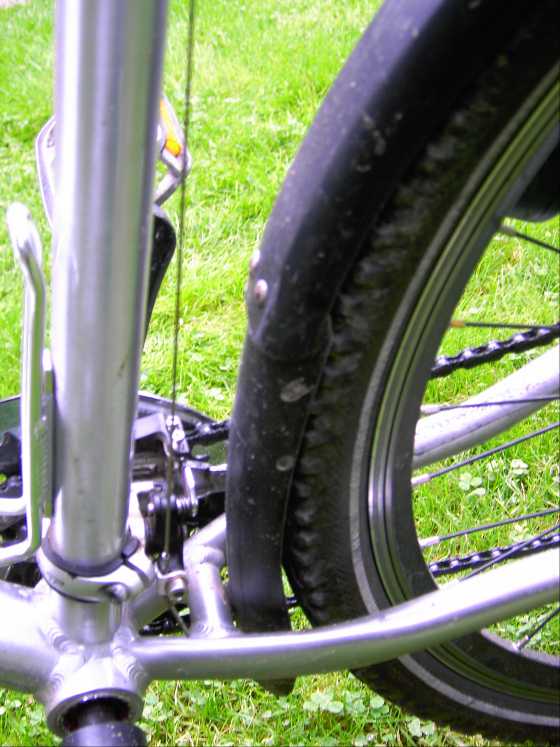

Hi, mein ATB ist ein auf Trekkingrad gemachtes MTB.
Geht fast problemlos. Werde mal ein paar detailierte Bilder machen, dann kannst du weiter fragen.
Sehr stabil und steif das ganze, mit gefederter Sattelstütze.

Hi Tobi,
ich bin mit den Rad wirklich sehr zufrieden und habe großen Wert auf die Stabilität gelegt.
Die meisten Teile habe ich bei EBay gekauft oder ersteigert. Daher ist es Namenlos.
Der Rahmen ist von Kinesis, habe den aber auch schon bei Marken-MTB's gesehen.
Luftfedergabel RST-Aerosa AT, 89mm Federweg.
Laufräder mit 36 Speichen.
Reifen sind die Conti TravelContact wegen der Pannensicherheit. Kein "Einspuren" auf Verbundpflaster usw..
Da gibt es ja Glaubenskriege drüber.
http://www.mtb-news.de/forum/showthread.php?t=224319
http://www.conti-online.com/generat...ifen/city/travelcontact/travelcontact_de.html
Bremsen: AVID SD7
Schutzbleche sind von Hebie. Der Spritzschutz ist gut. Das hintere ist an drei Stellen befestigt und mit zwei Blindnieten ein Stück verlängert worden.
Unten, Mitte, siehe Bilder. Hinten noch mit einem Winkel am Gepäckträger/Rücklicht.
Die Halterungen für den Gepäckträger und Schutzblech sind teilweise aus Alu-/Edelstahlblech selbstgebogen.
Dynamo: Dynosys LightSpin
http://www.pdeleuw.de/fahrrad/lightspin.html
http://www.lightspin.ch/
Mit Nabendynamos habe ich keine Erfahrungen.
Die LED-Lampen mit Standlicht sind aus Reflektoren selbstgebaut, wobei auf das "Gesehenwerden" im Stadtverkehr Wert gelegt habe.
Ein Weiteres Detail hier:
http://www.mtb-news.de/forum/showthread.php?t=237350
Hochauflösend gibt's die Bilder per Mail.
So das reicht für Heute, wenn noch fragen sind, her damit.

Hallo Tobias,
ich fahre ein 26" Reiseradrahmen mit MTB/Trekking Ausstattung. Habe vorne den SON Disc Nabendynamo montiert und ein SKS Schutzblech an Schellen und dem BrakeBooster. Dort ist auch der B+M Lumotec befestigt.
Mittlerweile gibt es von R+M ein Vorderradschutzblech (SKS angepasst für Federgabeln), welches an den Cantisockeln und unten an Schellen (z.B.Cateye) befestigt wird.
