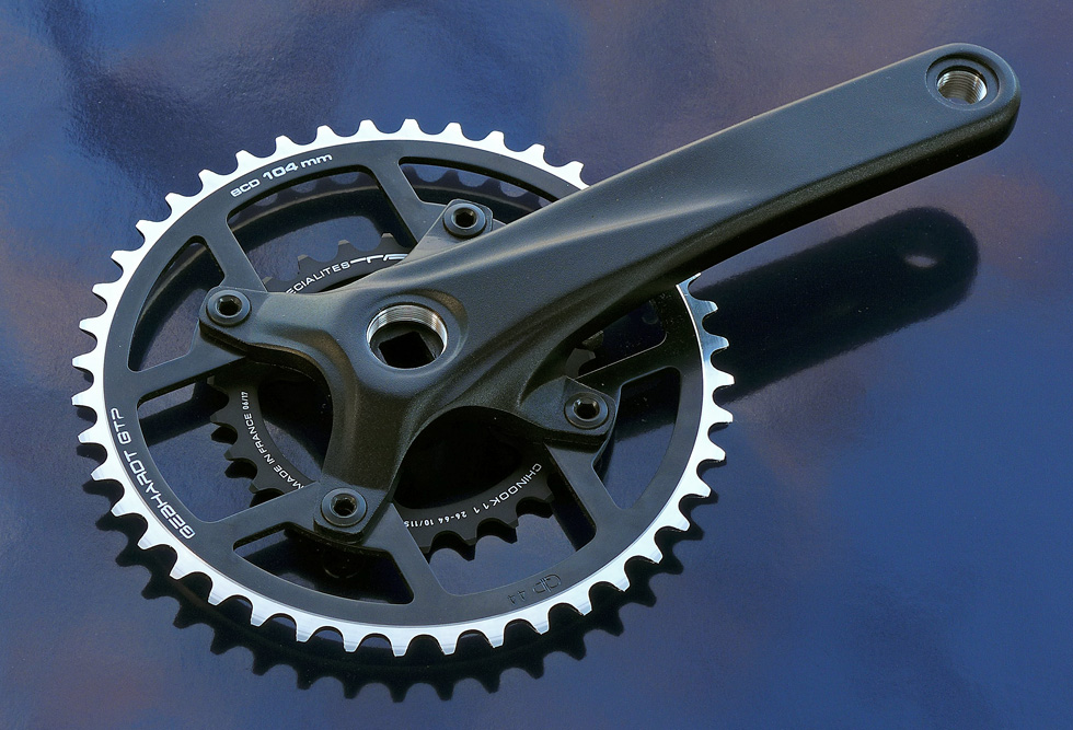

Das ist schwierig, weil der nicht symmetrische Lochkreis unüblich ist.
gibt es sonst irgendwo ne gute Kombi? Eine andere Kurbel mit 38 oder 40 Zähnen, zu der ich ein 22er Blatt kaufen könnte?
Wenn du ein Tretlagergehäuse für geschraubte Innenlager hast, dann schau unbedingt mal dort vorbei:
https://www.radplan-delta.de/antriebe/antriebe.html
Wenn du dort anrufst, kannst du dich beraten lassen und z.B. eine Kurbelgarnitur mit 38/22 und der richtigen Kettenlinie zusammenstellen. Für deinen Anwendungsfall empfehlen sich alle Kurbeln mit den Lochkreisen 104 und 64mm:
