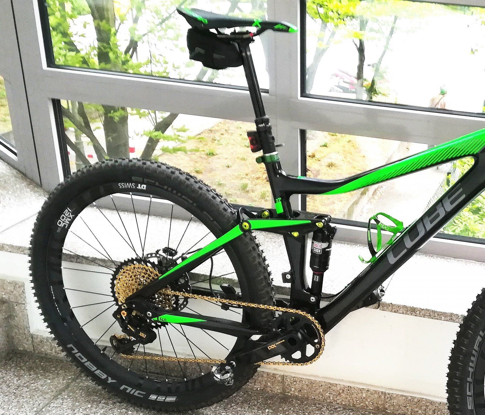

Hi,
ich habe aktuell das Problem, dass ich neben Trails auch öfters mal auf Asphalt unterwegs bin und meine 1x12 Schaltung da nicht flexibel genug ist.
Nachdem ich geschaut habe was bei Gravel-Bikes so verbaut wird kam ich auf ein 40'er Kettenblatt (wahrscheinlich auch gleich mit einer neuen Kurbel). Sehe nicht wirklich den Sinn mir jetzt extra dafür ein neues Bike zu kaufen, dafür sind die zu teuer.
Wahrscheinlich kommen dazu dann noch neue Reifen/Felgen, aber das ist jetzt erstmal egal.
Hier meine Komponenten:
Kurbel/Kettenblatt: Shimano FC-MT511, 32T
Kette: Shimano CN-M6100
Kasette: Shimano Deore CS-M6100, 10-51T
Meine Fragen wären:
Fahrradhändler ist keine Option, würde das 1-2x im Monat ändern, RIP Money

- Ist die Liste vollständig, bzw. was müsste ich noch beachten, z.B. Kettenlinie
- Muss ich nach dem Einbau der neuen Kurbel am Schaltwerk etwas einstellen
- Wenn ich auf Lochkreisdurchmesser, Kettenblatt-Arme (Anzahl Schrauben) achte, könnte ich dann die aktuelle Kurbel behalten (sieht dann wahrscheinlich ziemlich shitty aus, rein interessehalber)
- Welche Kettenblatt-Größe würdet ihr empfehlen, Einsatz wäre größtenteils Fahrradwege, Wald (nichts aufregendes). Nächstes Jahr dann München - Gardasee aber erstmal nur direkte Wege ohne großartige Abstecher auf Trails, also Geschwindigkeit viel wichtiger als Geländetauglichkeit
