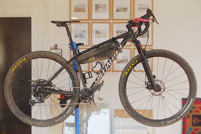

Aus der Not heraus habe ich gerade mein MTB Hardtail umgebaut:
da mein Gravelcrosser gerade nach einem Unfall einen Totalschaden hatte, ich aber auch mit meinem vor ca einem Jahr gekauften MTB-Hardtail mit geradem Lenker einfach nicht zurecht kam, habe ich mich entschlossen, mein Speci auf dropbar umzubauen.
Verbaut wurde ein Ritchey Ergomax (46), sowie Sram Rival1 Bremsschalthebel (Umbau auf 1x12 SRAM-Ratio) - bislang alles vollmechanisch (BBB7 Road). Vorbaulänge ist 60mm, als Reifen habe ich 2.1er gewählt.
Gewicht, so wie abgebildet (mit Rahmentasche, Flaschenhaltern etc.), ca. 12,3kg.
Was soll ich sagen? War anfangs alles etwas gewöhnungsbedürftig - fraglich war besonders, ob es auch mit der anderen Rahmengeo und dem Reach klappen würde. Aber mit dem 60mm Vorbau passt es einwandfrei. Das Rad lässt sich richtig gut fahren - und durch die breiteren Reifen und durch die Federgabel ist man auch in gröberem Gelände/trails (Wurzeln, Steinbrocken) deutlich sicherer und armschonender unterwegs, als dies vorher mit meinem Gravel und starrer Gabel der Fall war.
Sehe das Rad als recht gutes bikepacking Rad - aber das muss ich erst noch richtig ausprobieren.
Wenn auch der Rahmen an sich relativ leicht ist, so merkt man doch auch die "schwere" Federgabel - ungewohnt und persönlich nicht so toll finde ich den Steuerrohrwinkel von 69°, das ist mir etwas zu flach - ich bin da eher auf der agileren/direkteren Seite.

Kannst du noch etwas genauer Beschreiben, warum du mit Flatbar nicht zurecht kamst? Geometrie oder Griff-Positionen?
Also, nur her mit Berichten und Fotos eurer mtb-federdropbargravelbikes & Umbauten!
Guten Morgen,
danke für den Thread. Hier im Forum gab es ja schon ein paar interessante Umbauten von z.B. Cannondale FSI Hardtails zu Dropbar-MTBs zu sehen. Deiner gefällt mit auch gut. Die “Gran Fondo” hatte vor einiger Zeit einen Bericht zu einem Epic Hardtail veröffentlicht, ähnlich aufgebaut wie es Lael Wilcox bspw. bei der Tour Divide fuhr:
https://granfondo-cycling.com/de/specialied-s-works-epic-ht-axs-custom-2020-test/
Eine Idee zum Lenkwinkel: kannst du die Gabel evtl. durch Tausch des Air Shafts nach unten traveln? Was für eine Gabel ist das und wieviel Federweg hat die bisher? Bei RockShox funktioniert der Umbau sehr einfach. Allerdings kommt dann natürlich die ganze Front etwas tiefer, wenn du den Federweg bspw. von 100 auf 80mm reduzierst.
@Orycteropus ich hatte es mit zwei verschiedenen flatbars probiert, dann sogar mit Lenke End bars, dann mit inner bars - kam einfach nicht zurecht, besonders was die Griffposition betrifft.
Da ich auch lieber bergauf als bergab fahre, fehlte mir die Bremsgriffposition mit dropbars beim bergauf fahren. Seit ich den rennlenker montiert habe, habe ich auch keine Probleme mehr mit einem 'steigendem Vorderrad'.
@Moonshineracer an meinem bisherigen Gravel/Crossbike hatte ich Jahre die TRP Spyre - aber irgendwie war ich nie zufrieden damit; hatte dann auf die BB7R gewechselt - und für mich war es eine Offenbahrung! Ich fand/finde diese deutlich besser, als die Spyre.
Nach dem Unfall habe ich jetzt die BB7 an das hardtail montiert - und bin vollkommen zufrieden damit. Man muss aber auch sagen, dass ich mit dem Rad nicht explicit "downhill" unterwegs bin, der Einsatzschwerpunkt liegt für mich woanders.
(Ach ja, an meinem neuen Gravelbike mit starrer Gabel werde ich die Juin Tech GT-F aka Yokozuna Ultimo ausprobieren)
@*Trailsurfer so wie ich es gerade sehe, ist diese Kombination für mich das ideale bikepacking-Rad, da ists mit dem Steuerrohrwinkel nicht weiter schlimm - als reines Gravel/Crossrad für Runden vor Ort würde ich allerdings einen steileren Lenkwinkel bevorzugen.
Verbaut ist eine RockShox Reba RL Solo Air - unter die 100mm Federweg (den man beim Graveln eigentlich nicht braucht) wollte ich aber wegen dem dann kleinerem Stack nicht gehen.

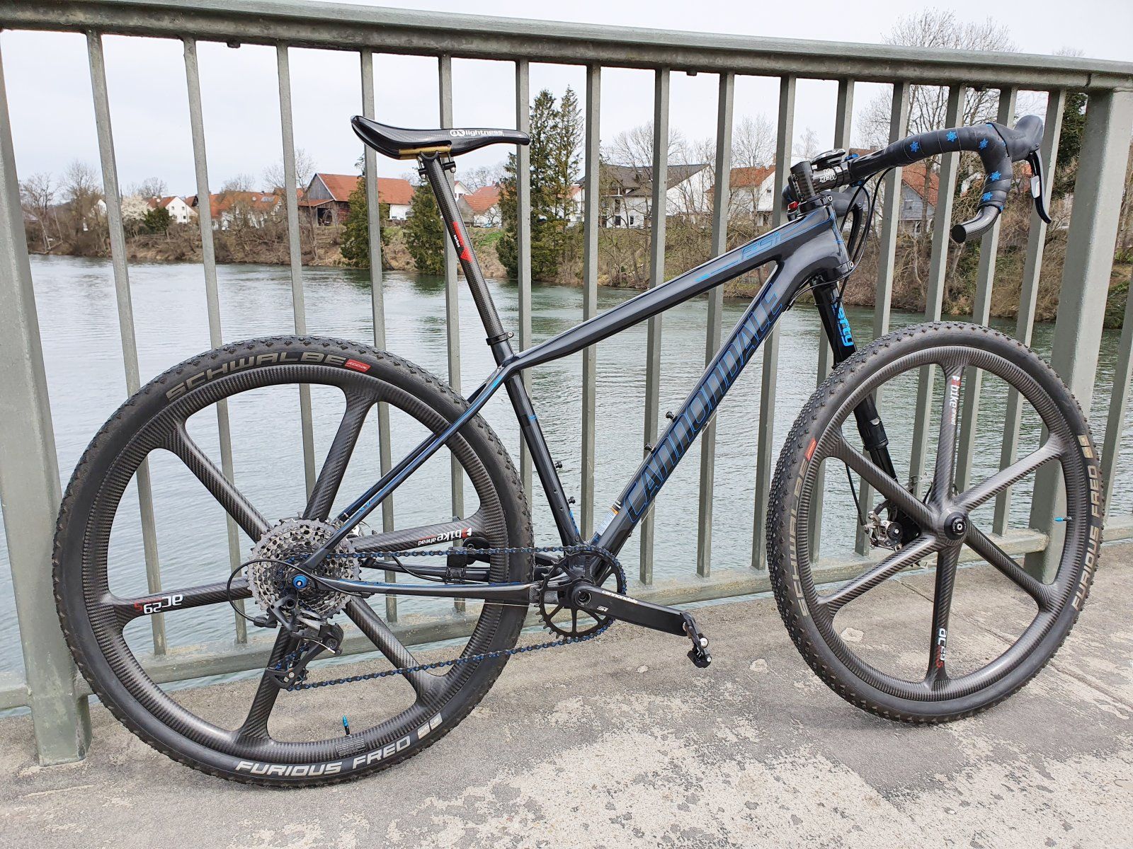

Hallo zusammen. Ich möchte hier in diesem Tread mein Cannondale F-SI Carbon 2 mit Rennrad Lenker posten. Das Rad wiegt 8,33 Kg !
Das Rad ist trotz seines niedrigen Gewichts voll alltagstauglich
An diesem Bike finden sich fast nur noch spezielle Teile !
1. Die Lefty Alu Gabel wurde einem Mcfk Carbon Steuerrohr und einem PBR Blockier Knopf ausgestattet
Grund : Der Serienmäßige Hydraulische Blockier Hebel passt nicht an dem Schmolke Oversize Lenker
2. Die Laufräder sind Biturbo S speziell für Ai mit Schwalbe Furious Fred Reifen und extra leichten Tubolito S
Schläuchen
3. Die Bremsen sind Avid BB7 Road SL mit Titan Schrauben. Die Bremscheiben sind Alligator Windcutter
4. Das Schaltwerk ist ein Sram/Hopp mit Carbon Käfig und Alu Rollen von Kcnc
Wenn jemand Fragen zu meinem Bike hat ? So beantworte ich diese gerne ! Gerne auch
per P.M
