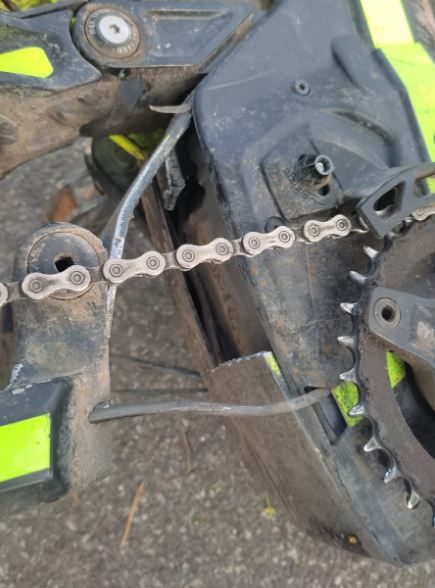

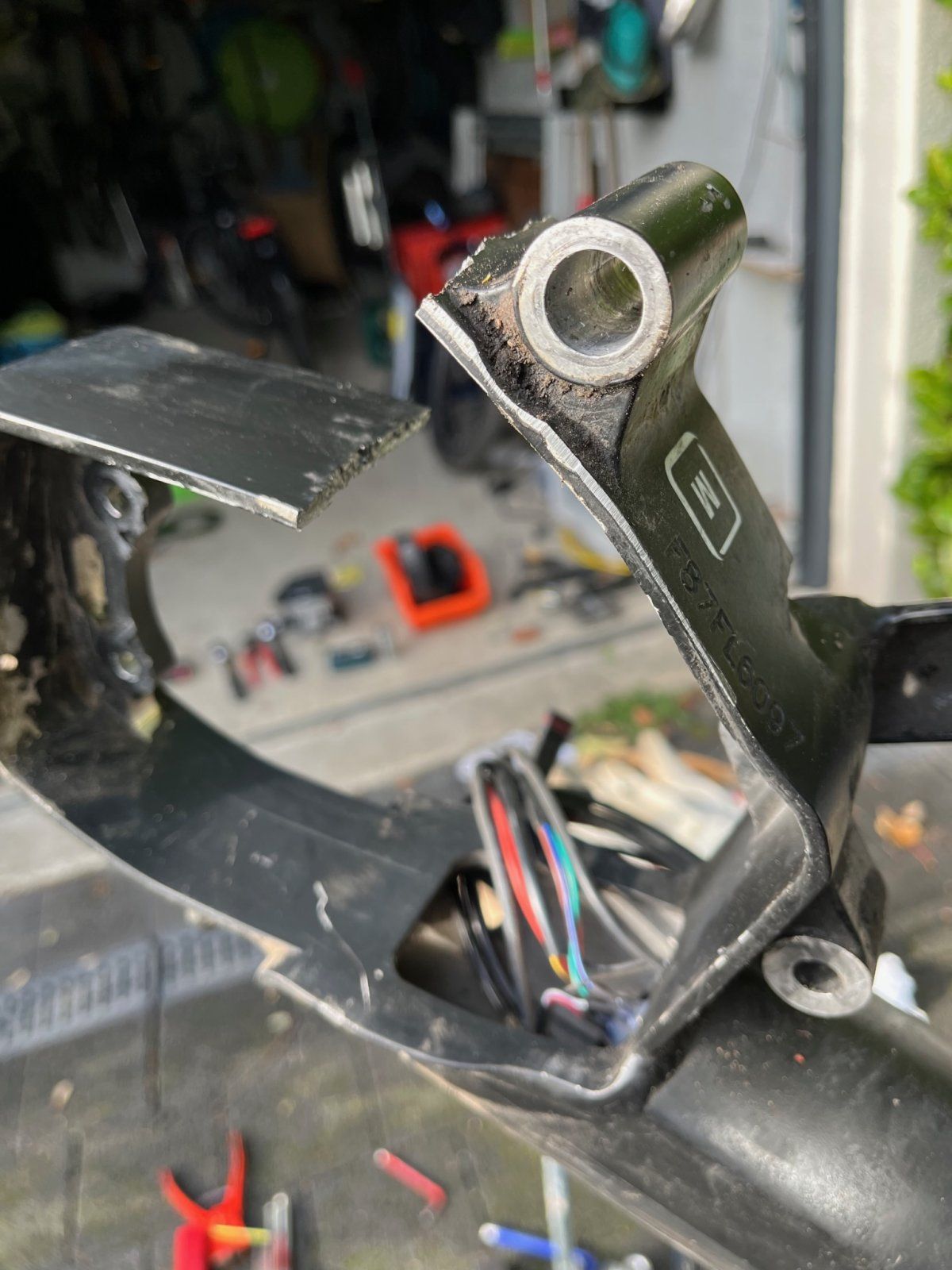

Leider ist jetzt der Rahmen an der Motoraufhängung gerissen - siehe Bilder. Zum Glück ist mir bei dem Vorfall nichts passiert. Leider hat sich BH von der Sache nichts angenommen und die Reparatur aufgrund der abgelaufenen Garantie abgelehnt. Sieht zwar für mich aus wie ein Konstruktionsfehler mit einer eingebauten Sollbruchstelle, aber ich fürchte das gerichtlich durchzusetzen wäre schon ein zu großer Aufwand.

Das hier?
Unüblicher Motoreinbau. Wundert mich jetzt nicht. 🤔
Der Halteklotz für die Schwinge ist massiv und das Material daneben gibt nach und die Stelle dierekt am klotz ist schwierig => Kerbwirkung.
Den Übergang hätte man sanfter gestalten können.
Hat aber 5 jahre gehalten. :ka:
Brüche sind bei MTBs leider nichts ungewölhnliches.

Nachdem das Alublech da so rausguckt wundert mich schon fast, dass das nicht schon eher gerissen ist.
Aufgrund des geringen Abstands der beiden Lagerstellen des Hinterbaus im Verhältnis zur Schwingenlänge dürfte an dem Lagerbock ein Vielfaches des Fahrergewichts ziehen (haben sie in neueren Modellen auch nicht mehr so gemacht), und für diese quasi ringförmige Motoraufnahme ist die Belastungsrichtung quer dazu sehr ungünstig.
