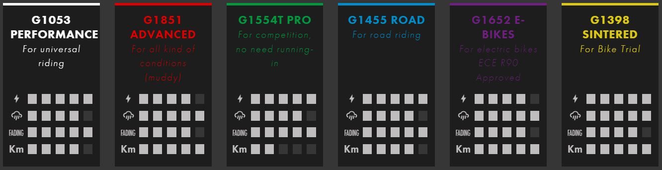

Merkt man zwischen den Galfer Lila und Schwarz einen großen Unterschied?
der schwarze Galfer hat mehr Biss und auch gesamt mehr Power im Trockenen, das wird auch in den neuen Galfer Klassifizierungen der Beläge so angezeigt (da heisst der Schwarze jetzt Performance)
der violette soll lt Tabelle bei Nässe besser sein, bei meinen Tests war da aber auch der schwarze besser
der violette ist gutmütiger und hat eine gröbere Belagstruktur (klingt etwas rauh und kratziger) durch die grobe Struktur wird der violette Galfer ev. weniger Quietschneigung bei Nässe haben
man merkt den Unterschied schon, ob das jetzt ein großer Unterschied ist wird wohl jeder anders beurteilen, der schwarze ist auf jeden Fall deutlich günstiger und hält auch sehr lange (bei mir)
Lg Tirolbiker63
Galfer Angaben
eigene Messungen (beim Nasstest wurde der Bremssattel stark mit Wasser geflutet)
