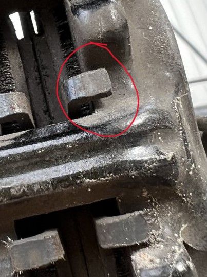

Ich hab aber ne andere Frage zur MT5 am Tern:
Rad war schon 1x bei der Inspektion, da wurden u.a. auch neue Bremsbeläge montiert.
Ich schau die öfter mal an, weil ich weiß, dass die bei unserer Nutzung sehr schnell verschleißen. Mir ist schon früh aufgefallen, dass die Beläge nicht bis an den Rand abgenutzt werden (siehe Bilder), weil man die Abnutzung, wenn man von oben schaut, gar nicht sehen kann. Von der anderen Seite mit etwas Mühe schon. Ich hab sie also vorhin getauscht.
Meine Frage: warum ist das so? Ist das irgendwie der falsche Adapter (Bremssattel müsste näher Richtung Nabe stehen, damit die Scheibe ganz umgriffen wird)? Es ist eine 180mm Scheibe montiert; die kann ja nicht zu klein sein? (Die nächste Größe wären ja 200mm, das wäre für diesen Aufbau ja offensichtlich zu viel..)
Hat jemand eine Idee?

so wie der drauf ist passt das schon, ev. mal kontrollieren ob es der richtige Adapter ist (z.B. Qm40) wenn Pm 180 - 203 drauf steht wäre es der falsche Adapter
optisch schaut der Adapter für mich auch wie ein Qm40 Adapter aus (wäre dann ok)
da der Einlaufbereich am Belag ziemlich linear der Belagform verläuft (Bremsattel sitzt zu hoch) würde ich auf eine stärkere Abweichung an der PM Aufnahme tippen
das ist jetzt auch nicht so gut da der Belag ja nicht voll an der Scheibe aufliegt und die Belagstege können bei stärkerer Abnutzung zusammentreffen, man sieht von oben auch keine korrekte Abnutzung vom Belag
wenn noch Garantie drauf hast würde ich das reklamieren, es gibt da spezielle Frästools für die PM Aufnahme, ich hab diese aber nicht (relativ teuer) ich hab es bei älteren Bikes auch mal am Adapter korrigiert (hab eine kleine Metallfräsanlage) dass hat auch funktioniert, mit Metallfräse ist es auch plan und im Winkel, eine gute Werkstatt müßte das aber schon richten können

Hallo, die Beläge stehen schon deutlich zu hoch.
Was mir aufgefallen ist: Diese Hakenbeläge haben die Eigenschaft im Betrieb 1-2mm nach oben zu rutschen. Man sieht das auch auf deinen Bildern, ich habs markiert. Also hier kann man schon mal 1-2mm Höhe rausholen. Allein aus diesem Grund verwende ich nur die Einzelbeläge mit Belaghalteschraube.
Falls der verwendete Adapter richtig ist und du nichts an der Gabel rumfräsen willst: Es gibt von Magura auch einen +17mm Adapter (QM46). Der ist eigentlich dazu gedacht auf 203mm PM Sockeln eine 220er Scheibe zu fahren. Vielleicht stimmt dann der Winkel zur Scheibe nicht 100%ig aber es wäre wohl besser als die derzeitige Situation.

das ist mir bei meinen Magura Testversuchen nicht auf gefallen, hab das jetzt versucht heraus zu messen
es sind bei meinen gemessenen Perf. Belägen 8.P zu 9.P ca. 1-1,2mm Unterschied an der Belagoberkante gemessen, bei denen die grossen einteiligen Belägen höher stehen wenn man sie ganz nach oben drückt
(die kleinen haben ja auch etwas Spielraum im Halteloch)
generell sehe ich bei Tests an meiner Teststation dass es die Beläge bei stärkeren Bremsungen immer nach aussen drückt, da Magura die Beläge magnetisch hält werden diese dann vermutlich in dieser Position verbleiben
ev. reicht es ja dann mit den kleinen Belägen, ich würde auch noch die PM Adapterfläche kontrollieren (Farbreste usw.) und die Flächen sauber abziehen
generell mag ich die kleinen Beläge wegen mehrerer Faktoren lieber (eigene Tests gemacht)
etwas mehr Belagfläche, etwas mehr Power, tlw. auch deutlich mehr Belagkuchendicke und sie sind sehr schnell eingebremst und deutlich einfacher zu wechseln
die kleinen sind etwas weniger hoch gebaut, und dafür etwas breiter

Für den Tipp mit den Belägen bin ich Dir jetzt echt dankbar, da ich am selben Problem seit einiger Zeit herumdoktere.
Habe schon einen anderen Adapter von Shimano verbaut, der hat die Situation geringfügig verbessert.
Werde jetzt die Einzelbeläge testen. :daumen:

Danke für Eure Hinweise!
Tatsächlich ist mir auch aufgefallen, dass die Beläge hochrutschen. Aber auch wenn sie korrekt sitzen, ist es arg eng, soweit ich das sehen kann. (Ich hab sonst nur Shimano Zeugs und da sind immer Stifte drin. Kann ich nur schwer verstehen, warum bei Magura nix dabei ist, auch wenn natürlich nix rausrutschen kann. Aber Rad raus/Sattel abschrauben, wenn man Beläge tauschen will, ist eigentlich auch dümmlich.. Aber ich schweife ab 🫣)
Aber ich werde jetzt ein bisschen rumprobieren:
  • Vorhandenen Adapter upside down montieren (dauert vielleicht 10 Minuten und ich seh gleich, ob das etwas besser macht)
  • QM46 Adapter bestellen und schauen wie es aussieht
  • In Zukunft einzelne Beläge kaufen (einen Satz doppelte hab ich noch, die werden auch verbraucht.. Ich war ja jetzt auch schon ziemlich weit unten und die Bremskraft war bis zuletzt in Ordnung. D.h. die überstehenden Teile der Beläge treffen sich zwar, aber schränken das Bremsen nicht ein; die Beläge werden halt v.a. schräg abgenutzt.)
Wenn ich es das nächste Mal zur Inspektion bringe (gegen Herbst), frag ich auch mal noch meinen Schrauber was er meint und auch, ob man vielleicht mit der Fräse dran soll. Das würde ich mir aber als allerletzten Ausweg zurückhalten.
