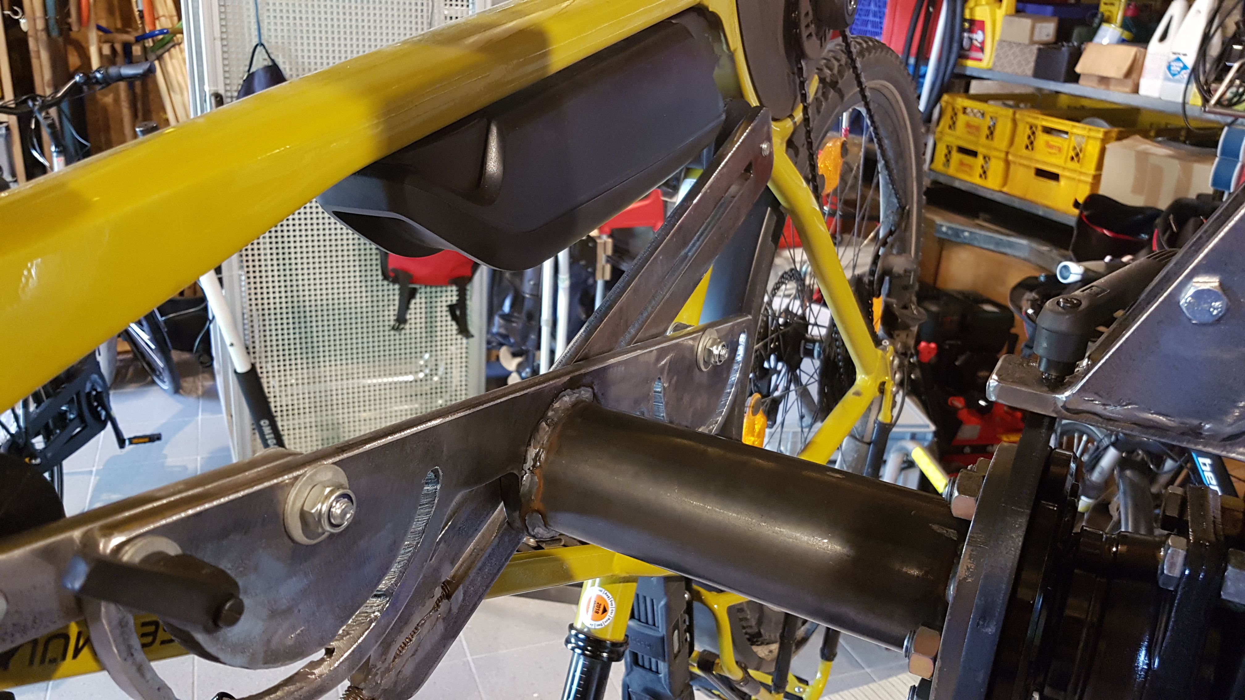

Hallo,
Ich habe ein recht schweres E-Bike und habe lange einen richtig stabilen Montageständer gesucht.
Ich will das Rad in jeder erdenklichen Position fixieren können. Habe mir den Park Tool PSC-10 gekauft.
Selbst den finde ich entteuschend. Alsu suchte ich mal nach einem Profiteil, wie die Fahrradwerkstätten es haben. Leider muß man da 2000€ auf den Tisch legen und hat noch nicht mal eine Hebevorrichtung. Wenn man die will, muß man noch tiefer in die Tasche greifen.
Also habe ich mich an ein Selbstbauprojekt gewagt.
Die Zutaten:
-ein 2 Meter langes Alu-Nutprofil 100mm x 100mm
-eine 45 kg schwere Stahlplatte
-eine Radnabe Ford Mondeo
-eine Seilwinde
-3 Kielrollen aus Gummi
-diverser Flachstahl
Das zentrale Teil für die Aufhängung des Fahrrades mit den Bogenlanglöchern ist schon recht hässlich geworden, da ich dieses mit einem Plasmaschneider ausgeschnitten habe (mit Holzschablonen). Aber es funktioniert.
Hier mal ein paar Bilder
Die Zutaten:
-eine Seilwinde
