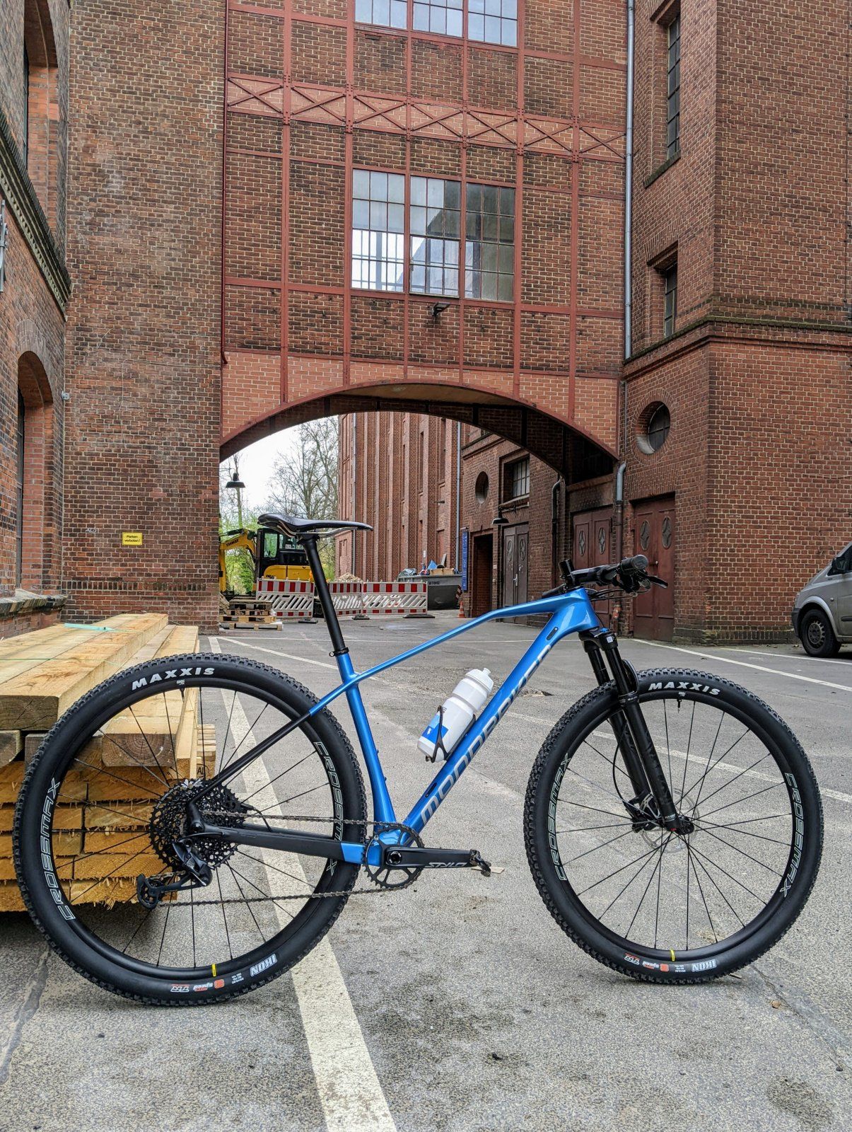

So, um hier noch ein Feedback zu geben: Das Rad kam am Mittwoch per Schenker an. Habs ausgepackt, zusammengesteckt und gewogen. Mondraker gibt 10,8kg Kataloggewicht an. Ich hatte es mit 10,93kg gewogen.
Ist jetzt doch Größe L geworden. Hauptsächlich aufgrund der Länge des Sitzrohrs, hab die 400er Stütze quasi auf max. ausgezogen.
War zwar super durch Jorge von Mondraker aufgebaut, aber noch vor der ersten Probefahrt wurde geschraubt: :D
  • Bei Benkos Grabbelkiste gab es die XG-1275 in 10-50 recht günstig und bei kleinanzeigen habe ich nen Mavic ID360 XDR Freilauf geschossen. Gegenüber der original verbauten PG-1230 in 11-50 spart die Kassette 171g (447 vs. 618g), auch der Freilauf ist 20g leichter (HG: 70g, XDR: 50g).
  • Direkt die Schläuche rausgerissen (280g) und tubeless aufgebaut. Gewichtstechnisch aber ein Nullsummenspiel.
  • Den originalen Sattel (302g) und Sattelstütze (304g) gegen meinen geliebten Selle SLR (145g) und eine Elita One Carbon Stütze (144g in 27,2x400) getauscht.
  • Kette heißgewachst. Mach ich auch zum ersten Mal, mal probieren. Wenn man eh einen komplett neuen Antrieb hat, macht das Entfetten wenigstens nicht so viel Arbeit.
  • Zusätzlich dran kamen ein FlaHa (21g), ein Garmin-Halter (37g) und XTR-Pedale (309g).
Damit steht das Rad jetzt abfahrbereit bei seinem Kataloggewicht :troll:
Apropos Abfahrt - Bisher hat es nur zu einer 15km Einstellrunde über Radwege gereicht. Fahrgefühl ist noch sehr ungewohnt. Optisch feiere ich das Rad aber total:

Nächste Woche geht es auch mal artgerecht in den Wald. Ich vermute dass ich noch einen schmaleren Lenker draufbaue. Aktuell sind 760mm, das scheint für XC-Räder bereits eher breit zu sein und ich bin ein ziemlich schmales Hemd. Vielleicht wird der Vorbau dann auch noch etwas länger. Aber erstmal ein wenig so fahren und ein Gefühl bekommen.
Was sonst noch gemacht werden muss:
  • Gabel einstellen. Hab das Fox Manual schon als Abendlektüre durch, aber hab keine Pumpe dafür^^ Die muss ich mir noch besorgen.
  • Die hintere Bremse schleift sporadisch. Hatte ich so auch noch nicht. Ich vermute dass der Bremsbelag ein wenig Spiel hat und manchmal dran kommt. Scheibe ist gerade. Dran ist ne SRAM Level T. Mal beobachten.
  • Sattelstütze rutscht, aber ich montiere immer erstmal ohne Montagepaste und mit Drehmoment am unteren Ende. Das kriegen wir schon hin.
  • Mit dem Luftdruck rumprobieren. Ich glaube ich war noch viel zu hoch heute (hatte einfach mal 2 Bar reingemacht).
Soweit von mir, besten Dank an alle für die Anregungen und das Interesse und frohe Ostern :)
