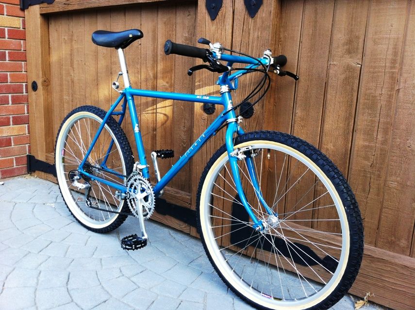

so eine schöne Farbgebung...
Soweit ich das sehe gabs das Bike im groben und ganzen schon seit 1986 so (nur Anfangs noch mit Bullmoose und anderer Symmetrie des Farbverlaufs)
