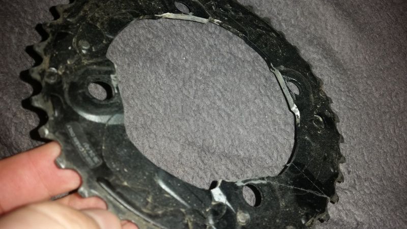

Sprichst du da aus eigener Erfahrung? Sonst klemmt es im Anschluss nirgendwo weil z.B. das Kettenblatt etwas stärker ist o.ä.?
Ja, habe sogar noch so einen abgedremelten XT-Kettenblatt. Habe zuerst mit der Handfeile probiert, aber das dauert ewig und noch 2 Stunden, die Mistdinger sind ordentlich hart. Mit den Truvativ-Teilen keine Probleme gehabt, mit den ganzen ovalen, die ich ausprobiert habe (O-Symetric, Rotor, NP Ring, Doval) auch nicht.
Na das sieht ja schon ordentlich "gedremelt" aus :-) Also etwas mehr als 1-2 mm. Hauptsache die Schrauben halten dann auch bergauf :-)
