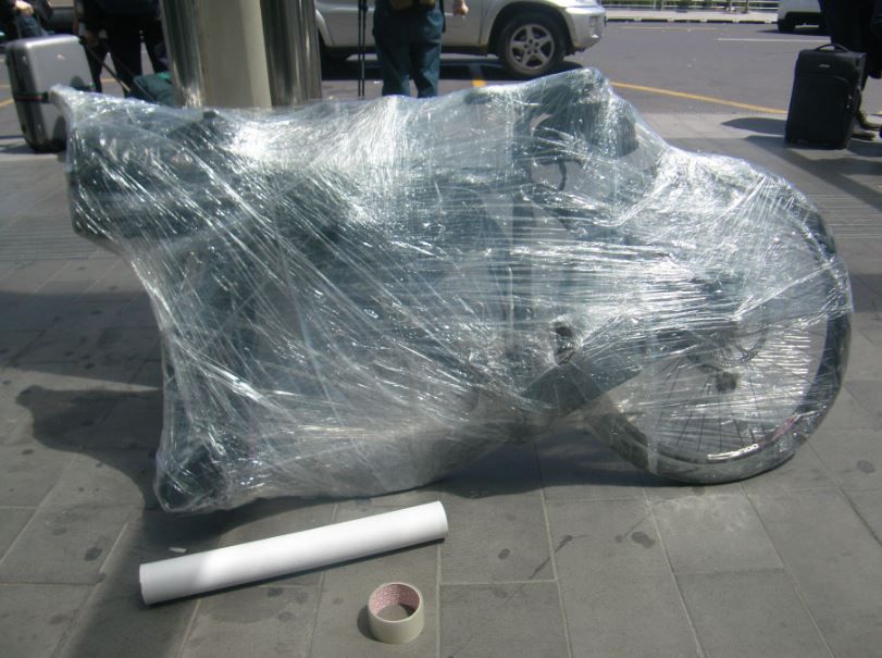

Auch wenn das Thema hier schon älter ist: Bin diesen Sommer nach Catania geradelt und von dort zurück geflogen. Die Transportverpackung bestand aus einer Rolle Klarsichtfolie und Klebeband. Vorderrad raus und mit Kabelbindern fixiert, Pedale ab und alles mit T-Shirts, Handtüchern, Flip-Flops etc. gepolstert. Alles heile angekommen.
Ich habe es dieses Jahr ebenfalls so gemacht. Ich habe mir eine Rolle(50m) Zellophanfolie im Supermarkt gekauft. Nächstes Mal würde ich 2 Rollen nehmen und teurere, aber reißfestere Folie.
Am Flughafen hätte das Einwickeln in Zellophanfolie 20€ gekostet.
Wenn man noch ein Stück Pappe vor der Schaltung bzw. Umwerfer mit einwickelt, sollte nichts mehr schief gehen.
