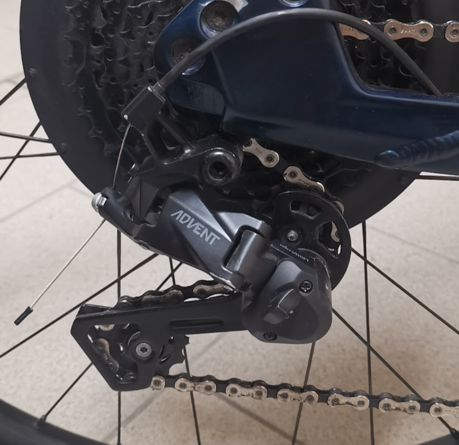

ich hab seit kurzem ein gebrauchtes ST1 zum Start und Test. Soweit alles super, nur komm ich mit dem Microshift Advent Schaltwerk nicht ganz zu Recht
Advent 9 Fach, springt im kleinsten Ritzel bei Last immer kurz nach oben. Und ich komm nicht drauf was es ist.

Eventuell könntest du auch einmal zwei Fotos von der Seite machen, einmal auf dem kleinsten und einmal auf dem größten Ritzel.

2/ Beschreibung meinerseits war falsch mit der Kettenlänge. HIer mal zwei Bilder (kleinstes und größtes Ritzel)
Sieht eigentlich richtig aus.

Dann nochmal mit Licht und Ruhe das Ritzel angeschaut, siehe Bilder unten.
Glaub ich muss meine Aussage mit dem Verschleiß nochmal korrigieren o_O
Oder was sagt ihr zum kleinsten Ritzel?
Aus der Prespektive ist es schwer zu sagen, ob der Lockring einen zu großen Durchmesser hat. Die Kette darf den Lockring nicht berühren, wenn sie auf den kleinsten Ritzel ist.
Die Zähne sehen auch nicht mehr so gut aus. Sind etwas spitz.
