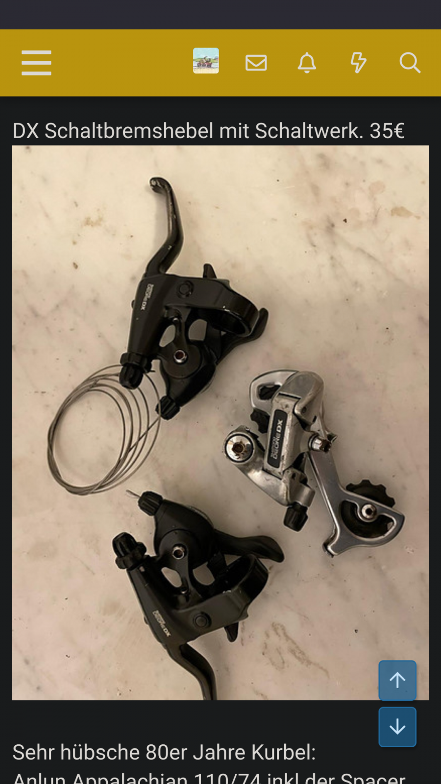

Anstelle von o.g. Neuschrott könnte man auch einfach robuste, wartungsfähige und "periodenkorrekte" DX M075 Rapidfire STI verbauen, z.B. aktuell hier im Basar verfügbar:

Nachtrag zum oben verlinkten Angebot (ist meines): die schremshebel ohne Schaltwerk gibt's auch günstiger (hab das Schaltwerk letzte Woche verbaut, und habe sonst kein DX liegen,Gedächtnis? Ja vielleicht schon.... Aber da sind so viele Sachen....)
