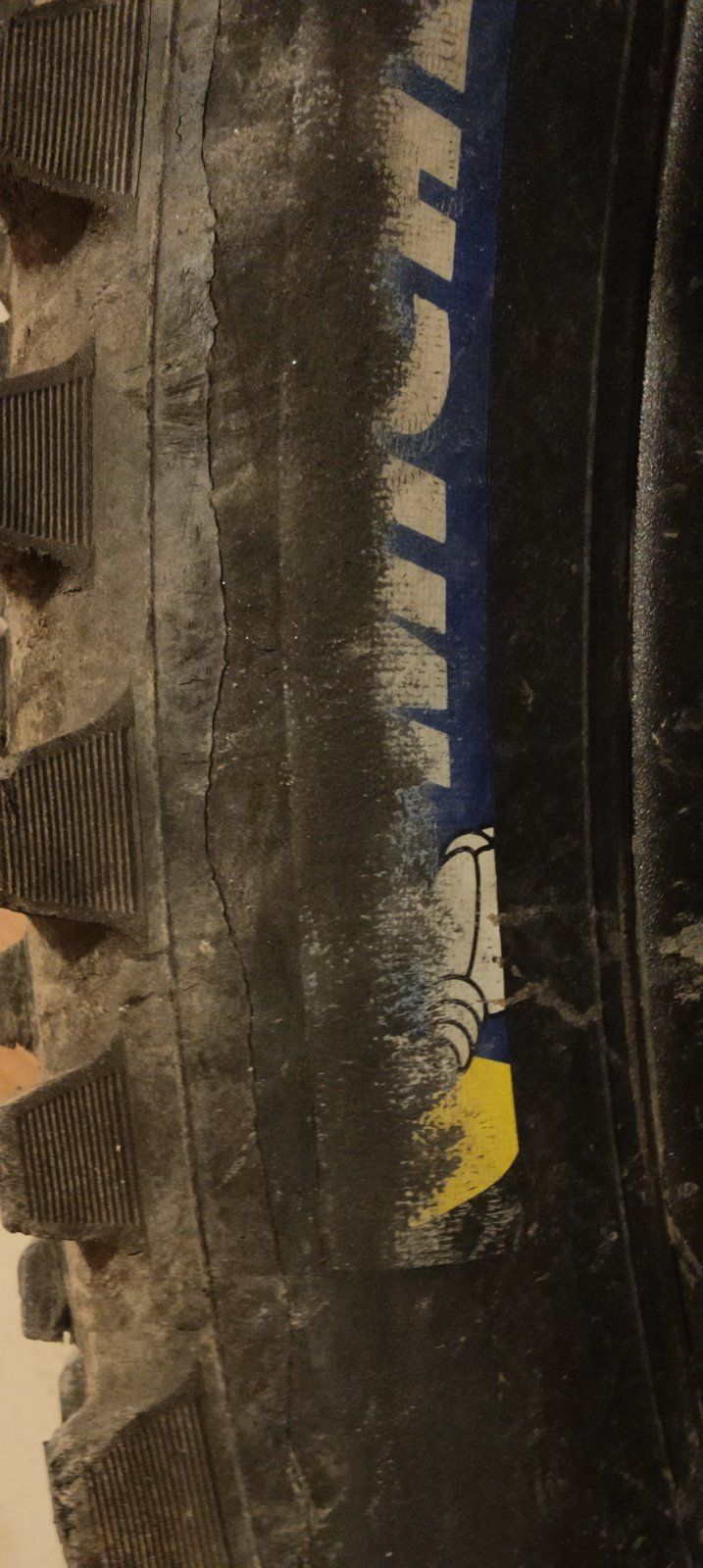

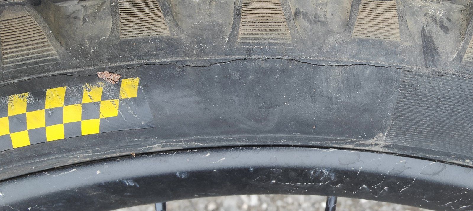

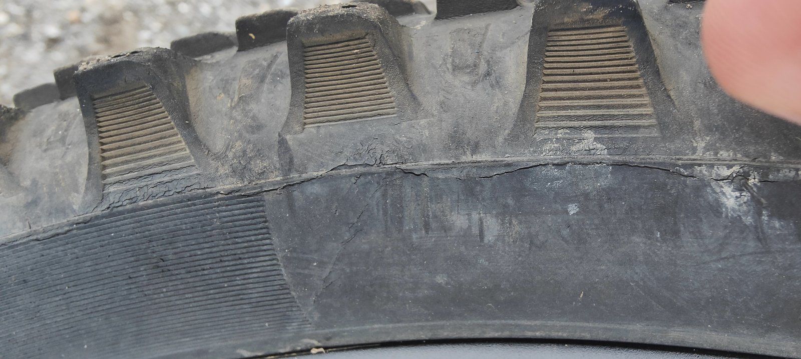

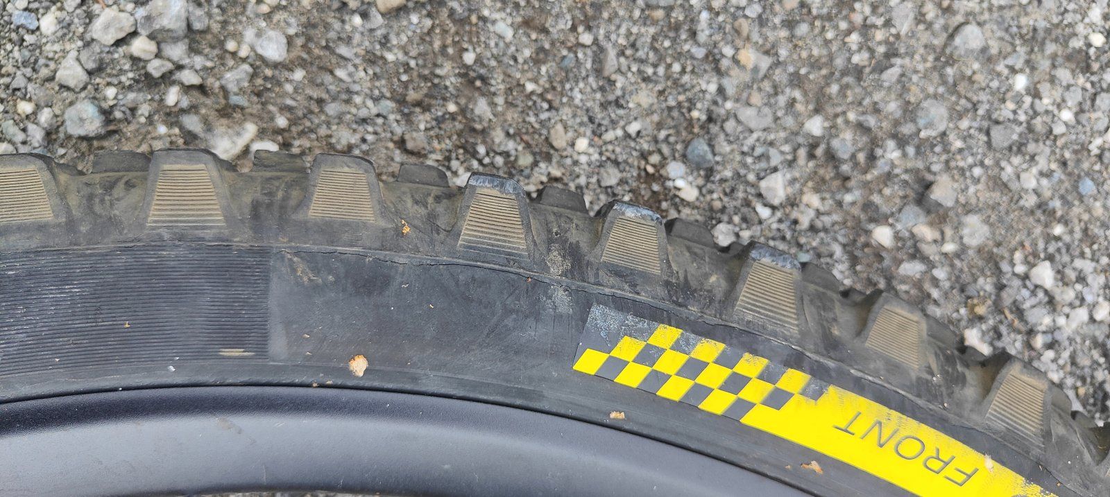

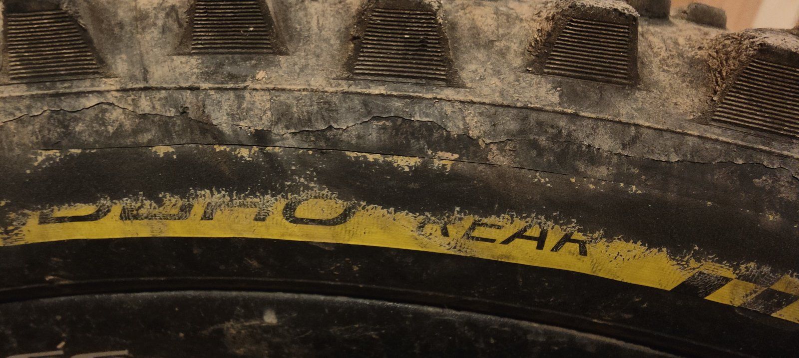

Durch Materialfehler
Das ist natürlich Ansichtssache, ob das ein direkter Materialfehler ist? 🤔
Hast du Michelin deswegen mal angeschrieben?
Die Risse sind mir bei meinen Wild Enduro auch aufgefallen.
Die Nutzung wird dadurch aber nicht eingeschränkt, die Reifen sind weiter dicht und formstabil.
Zudem hat die Seitenwand der "alten" Wildenduro auch wesentlich weniger Flex als bspw. DD oder DH bei Maxxis. Das es da bei starker Beanspruchung zu oberflächlichen Rissen genau am Übergang zur Lauffläche kommt, wundert mich nur so halb.
Hab die neuen Wild Enduro MS/ MH hier, die sind deutlich leichter und die Seitenwand fühlt sich eher an wie DD bei Maxxis. Gewicht ist auch in etwa identisch. Mal sehen wie da die Seitenwände Ende der Saison aussehen?
Die alte Serie wird nicht mehr weitergeführt.
Profilabnutzung ist aber komplett normal und vergleichbar zu Maxxis.
Und wenn wir ganz genau wären, geht es bei der News hier auch um die DH-Nachfolger und nicht um die Wild Enduro Serie. 🙂
Nachdem Michelin mir diese anstandslos ersetzt hat, gehe ich stark von Materialfehler aus. Eine rissige Flanke ist aus meiner Sicht immer ein Fehler, da man augenscheinlich nicht sehen kann wie tief die Risse sind.
Analogie zum Auto: jeder TÜV Prüfer würde dich mit sowas nach Hause schicken.
Aber in der Tat richtig,hier geht's um die DH. Ich vermute aber da ist kein Unterschied
Ja, da hast du Recht, ist auf jeden Fall ein starkes Argument.
Ggf. auch der Grund, warum die alte Serie nicht weitergeführt wird?
