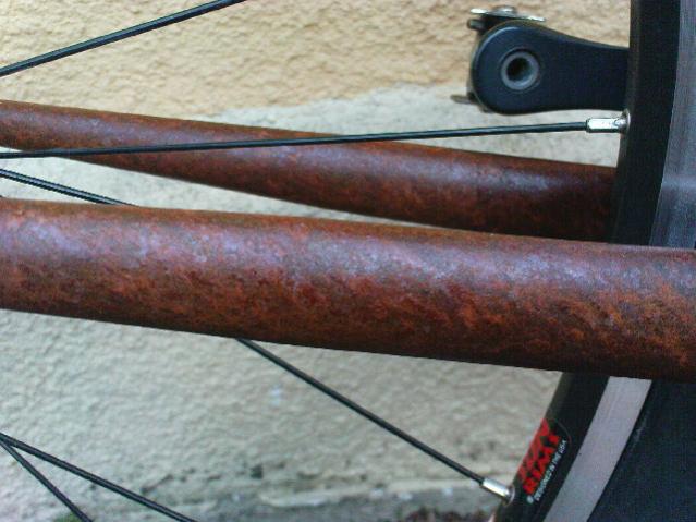

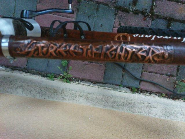

Hallo Leute!
Endlich nach langer Bauzeit ( Hab mir das Bein gebrochen ) ist mein Rat Look Bike fast fertig.
Hierzu habe ich einen Univega Stahlrahmen sandstrahlen lassen und 5 Tage mit Salzwasser besprüht. Danach habe ich das ganze mit Klarlack versiegelt. Jetzt hoffe ich, daß es mir nicht weiterrostet. Mal sehen.
Zum besseren Verständnis anbei ein paar Bilder.
Was haltet ihr davon. Es darf auch kritisiert werden.

Ziemlich.....aussergewöhnlich, aber cool.
Was hat er denn da um den Lenker gewickelt, zwischen Vorbau und Bremsgriffen? Braunes Tape? Soll jetzt keine Kritik sein, aber nimm doch nen Stahllenker und mach die Oberfläche wie beim Rahmen. Den Bereich der Klemmung kann man ja vor dem Strahlen abkleben. Oldschool Stahllenker mit integrierten Hörnchen hab ich noch irgendwo..
Gruß epic
....Mut muss belohnt werden!
Bis auf die fehlende 2. Bremse sehr nett...
Aber die Sicherung der HA is nicht dein Ernst, oder? :eek:
Ciao, Splat
@epic2006:
Ja, ist braunes Tape. Zur Fixierung des Lederlenkerbandes gedacht.
Ist ein Rennrad-Hornlenker. Mußte ich nehmen, damit ein Dura-Ace Lenkerendschalter reinpaßt
@ Splatter666:Die Achsenspanner sind aus Titan. Sind von einem Patienten der sich das Bein gebrochen hat (nicht ich). Damit wurde der Bruch fixiert. Waren in einem Fixateur externa verbaut.
Haben einen Durchmesser von 5 mm. Habe ich auf 4mm an den Enden runterdrehen und ein Gewinde draufschneiden lassen. Fahre ich so schon seit 3 Jahren so. Keinerlei Probleme. Gewicht 18 Gramm das Paar (Vorder-und Hinterachse.
Ich sag ma so: interessantes Projekt...
Allerdings finde ich persönlich ein paar Sachen doch sehr gewöhnungsbedürftig:
_ Räder mit einer oder keiner Bremse finde ich indiskutabel. Das mag cool aussehen, ist aber ein massives Sicherheitsrisiko
_ Rohrschellen für die Bowdenzüge?
_ Den Sattel * finde ich zu fett für den Rahmen. Zudem sieht es so aus, als hättest Du eine Sattelstütze mit Setback verbaut, um dann den Sattel * wieder ganz nach vorne zu schieben.
_ Den Rennrad Hornlenker finde ich zu lang. Ich würde auf beiden Seiten locker 5cm kürzen.
_ Befestigung Achse HR und auch der Flaschenhalter * sind irgendwie ein Widerspruch zum schweren Brooks-Sattel * mit Werkzeugtäschen.
_ Willlst Du daraus noch 1x9 machen, oder warum fehlt der vordere Umwerfer? Oder kommt der noch?
Tut mir leid, wenn ich soo kritisch bin, aber ich werde leider nicht warm mit dem Ding. Aber ein spannendes Projekt isses schon.

ich finde es bis auf den rahmen( der hat n bisschen was) misslungen. der lenker sieht unpassend aus, die befestigung des hinterrades ist leichtsinn ebenso die eine bremse am hinterrad- leichtsinnig wenn du das rad bewegen(bzw anhalten) willst. ein meinen augen nicht schön. und classic daran sind vielleicht n paar teile aber nicht das bike.
seb
Das im Titan geschnittene Gewinde ist bestimmt nicht gerade das Haltbarste und ich würde dem gebastel einfach nicht trauen, aber wenn du damit klar kommst... So richtig gefallen will mir das komplettrad nicht. Details sind viele schöne dabei, aber alles zusammen...
sieht so aus also ob er ihn mit dem hebel direkt am umwerfer bedient
Interessante Meinungen, dem mit der Hinterachse muss ich aber auch zustimmen, ne alte Schraubachse mit Muttern im Totenkopflook sieht meiner Meinung nach schick aus und hält mit Sicherheit.
Schlauchschellen als Zugbefestigung passt auf jeden Fall zum Konzept:daumen:.
Hab noch nen alten Stahlrahmen (noname)....., den werd ich dann aber lieber wo anders posten;)
Gruß epic
Ja, der Umwerfer wird mit dem Carbonhebel mit der Hand bedient.
Und das auf dem Unterrohr sind wie auf`m Ober-und Steuerrohr Kupferbleche in die ich Schrift eingestanzt habe.Auf dem Unterrohr ist zusätzlich noch ein Peacezeichen aus Keramik.
